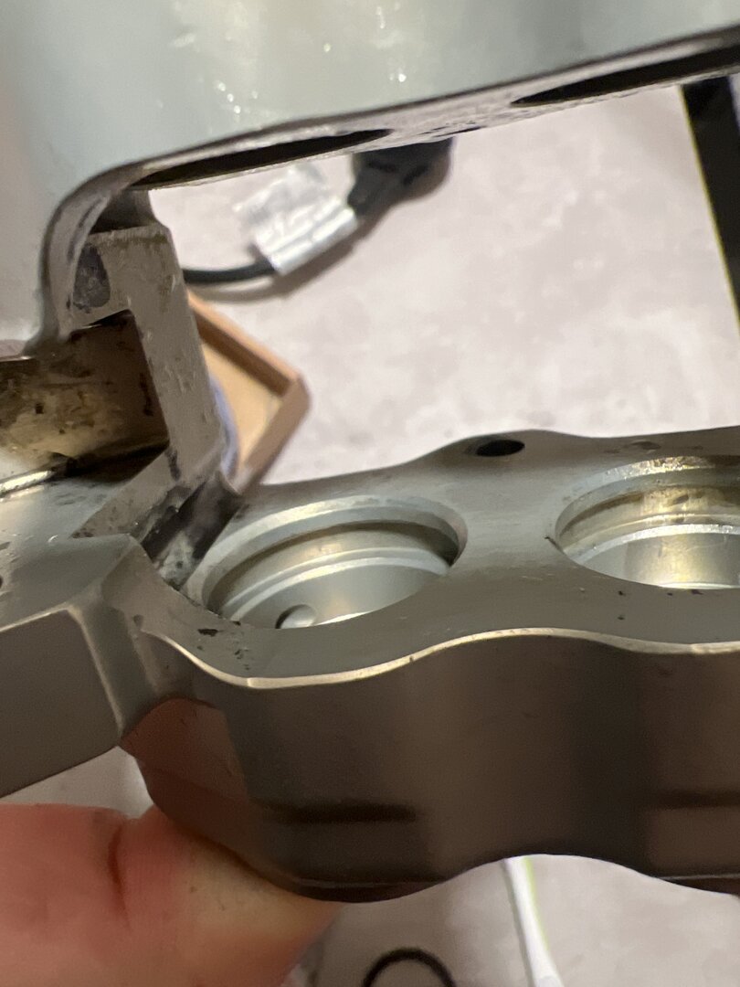

Nun ist es natürlich so, dass die Bremse fast gar nicht funktioniert. Die Kolben bewegen sich kaum. Hinten nur so wenig, dass ich gar keinen Kontakt zur Scheibe erhalte. Vorne bremst es zwar, aber das liegt wohl eher am Zufall, dass ich auch neue Beläge habe und die minimale Bewegung ausreicht.
Nun möchte ich gern noch einmal alles richtig machen und stoße auf ein Problem:
Welche Reihenfolge des Verbaus der Teile ist die richtige?
Mir wurde nun gesagt, dass die Dichtung zuerst rein muss und er danach der Sprengring (engl. Clip).
Aber blöde Frage: Sitzt der dann oberhalb der Dichtung oder unterhalb?

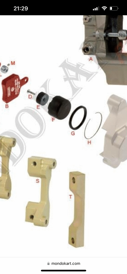

Ich hätte gedacht, dass er oberhalb (Richtung Kolbenausgang) sitzen muss, damit er als eine Art Brücke dient.
Aber auf den Zeichnungen sieht es genau anders aus.
Kann mir hier jemand helfen, wie ich das richtig zusammensetze? In den Rebuild Videos aus Youtube werden die Clips gar nicht betrachtet.
Unten auch ein Bild wie ich es nun "oberhalb" montieren würde.

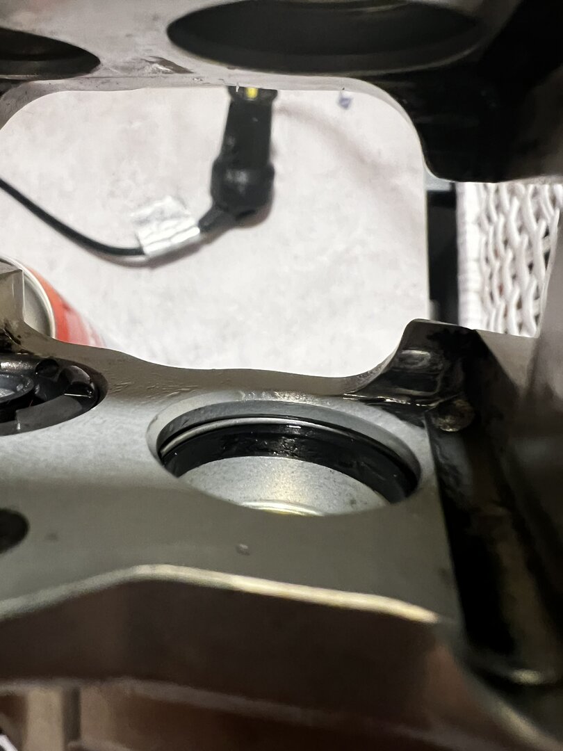

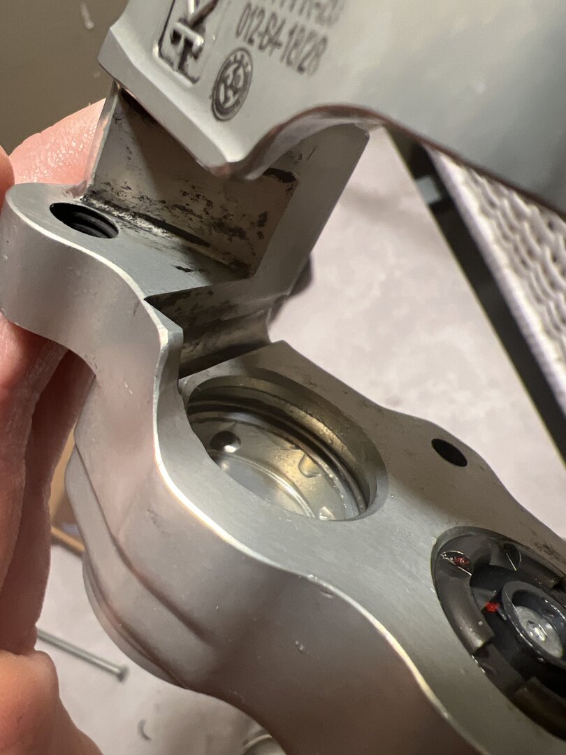

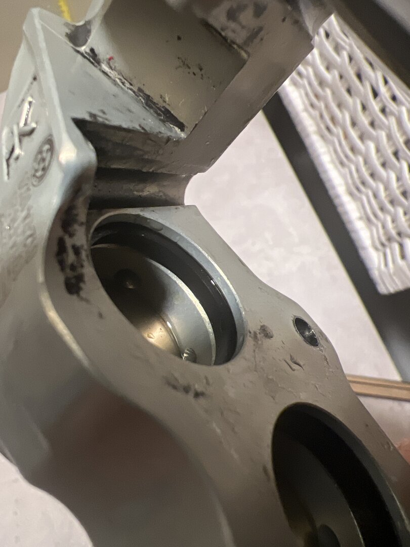

Ich glaube nicht.
So sieht es von innen aus. Als ich die Dichtungen entfernt habe, saßen die Sprengringe so drin.
Allerdings wenn ich nun die Dichtung hinzufüge, steht diese zu weit raus, so dass der Kolben nicht reingeht.
Es kann ja nicht sein, dass man den mit aller Gewalt da rein setzt.
Mittlerweile bin ich soweit es einfach ohne Sprengring zu testen. Bei Power Republic gibt es auch ein Video zur Revision. Da wird vom Ring gar nicht gesprochen.
In einem anderen Video ist hiervon auch nichts zu sehen.

Meine Vermutung ist Dichtung als erstes rein, dann Sprengring dahinter so wie gezeichnet, dieser soll wohl den Dichtring gegen die vordere Schulter drücken.
Dichtlippe müsste dann die engste Stelle sein oder?
Dichtung etwas mit Bremsflüssigkeit anfeuchten damit die Kolben besser reingleiten sollte helfen, stramm müssen sie schon rein gehen, soll ja paar bar Druck abdichten.
