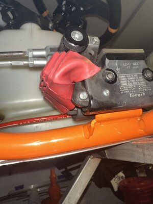

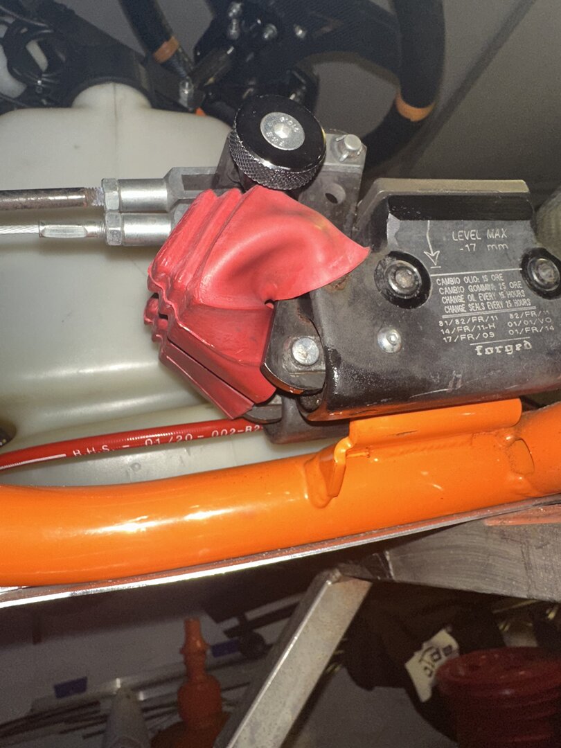

Hallo Zusammen,
an meinem CRG Road Rebel KZ sind beide Bremszylinder undicht. Ich habe diese vor zwei/drei Jahren zuletzt wegen des selben Problems überholt. Lohnt es sich das weiter zu machen oder ist es irgendwann nicht mehr sinnvoll? Alternativ würde ich beide gegen folgenden austauschen:
https://www.mondokart.com/de/chassis-zu ... rtank.html
Sollte passen, oder? Oder muss es zwingend der originale CRG sein?

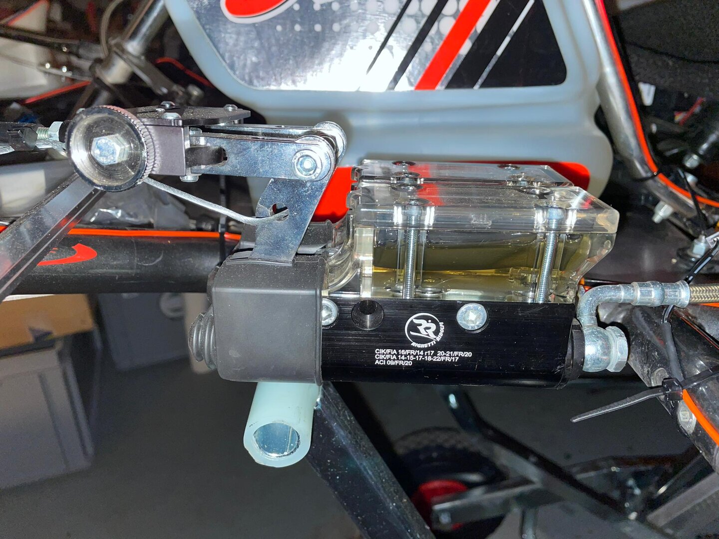

Kann man bei dem RR den Anschluss hinten rausschrauben und passt deine Hohlschraube rein?
Ich würde einen originalen nehmen - oder beide auf IPK umbauen. Die kann man wenigstens gescheit entlüften. Anschlüsse passen.
Bei den CRG stört mich, dass die keine Bohrung für ein Entlüftergerät haben. Nervig.

Ich hätte tatsächlich 2 von denen:
https://www.mondokart.com/de/intrepid-m ... raga-.html
Kosten 150 pro Stück.
120,- Euro in Ordnung? Bremsleitungen kannst du weiterverwenden (ich hatte mir mal CRG-Leitungen drangeschraubt wegen der Farbe... passt also). Dichtungen kann ich dir auch mitgeben.

Danke für das Angebot. Ich muss dumm fragen - pro Stück nehme ich an? Ich hab mir die Bremszylinder heute nochmal genauer angeschaut. Tendenziell könnte sich ein letztes abdichten noch lohnen. Sie sind beide nicht großartig rostig, der vom Kumpel sieht schlimmer aus.

Mein CRG Bremszylinder (für VEN05) an meinem Energy Chassis ist jetzt auch undicht geworden.
Ähnliches "Schadensbild" wie bei dir! Habe ihn dann zerlegt und deutliche "Schleifspuren" im der unteren Zylinderhälfte gefunden.
Zudem war der Umlenkhebel vorne schon deutlich verschlissen, die Löcher zur Aufnahme der Bremsstange waren schon Langlöcher ....
Die Schleifspuren erkläre ich mir durch den defekten Staubschutz (Gummikappe) und halt einer verschlissenen Dichtung auf dem Bremskolben.
Habe dann im Internet nach Ersatzteilen gesucht, zwei Shops gefunden - nachdem ich alles aufgelistet hatte, war ich an Ersatzteilen bei knapp 60€, es blieb aber der alte HBZ mit deutlichen Schleifspuren. Neu kostet der etwa 160€ in den beiden Shops.
Habe dann per Zufall einen neuen, unbenutzten Zylinder bei Kleinanzeigen für gerade mal 60€ geschossen. Eingebaut, alles dicht.
Je nachdem was defekt / verschlissen ist, wäre es mir der Aufwand und das Risiko z.B. bei einem älteren HBZ-Gehäuse nicht wert, mit neuen Einzelteilen zu überholen. Kommt halt immer drauf an ...
Lukas
