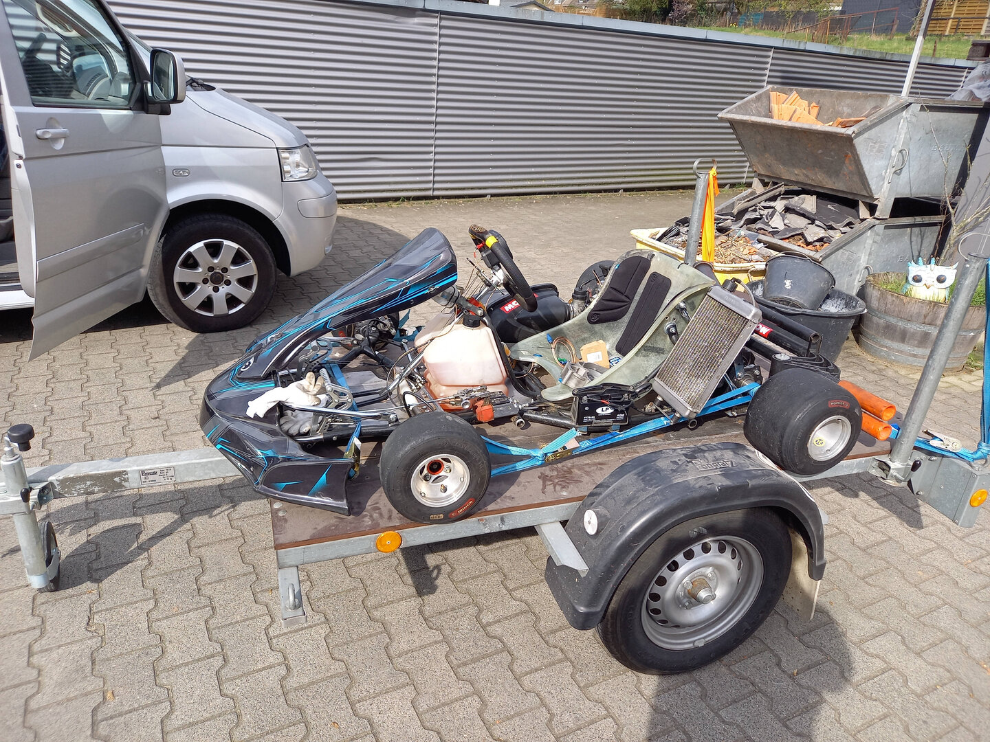

günstig anfangen und habe für 1900€ einen DD2 pre-EVO auf einem Intrepid Chassis erstanden.
Ist natürlich nichts Schickes, aber soweit ich das bisher einschätzen kann, funktioniert daran erstmal alles soweit.
