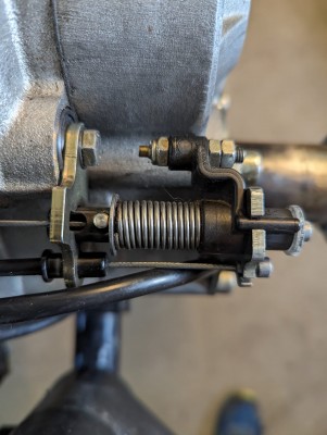

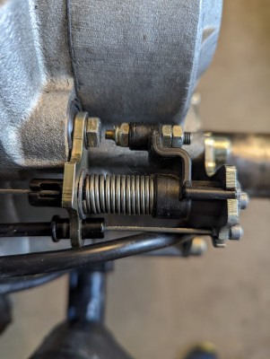

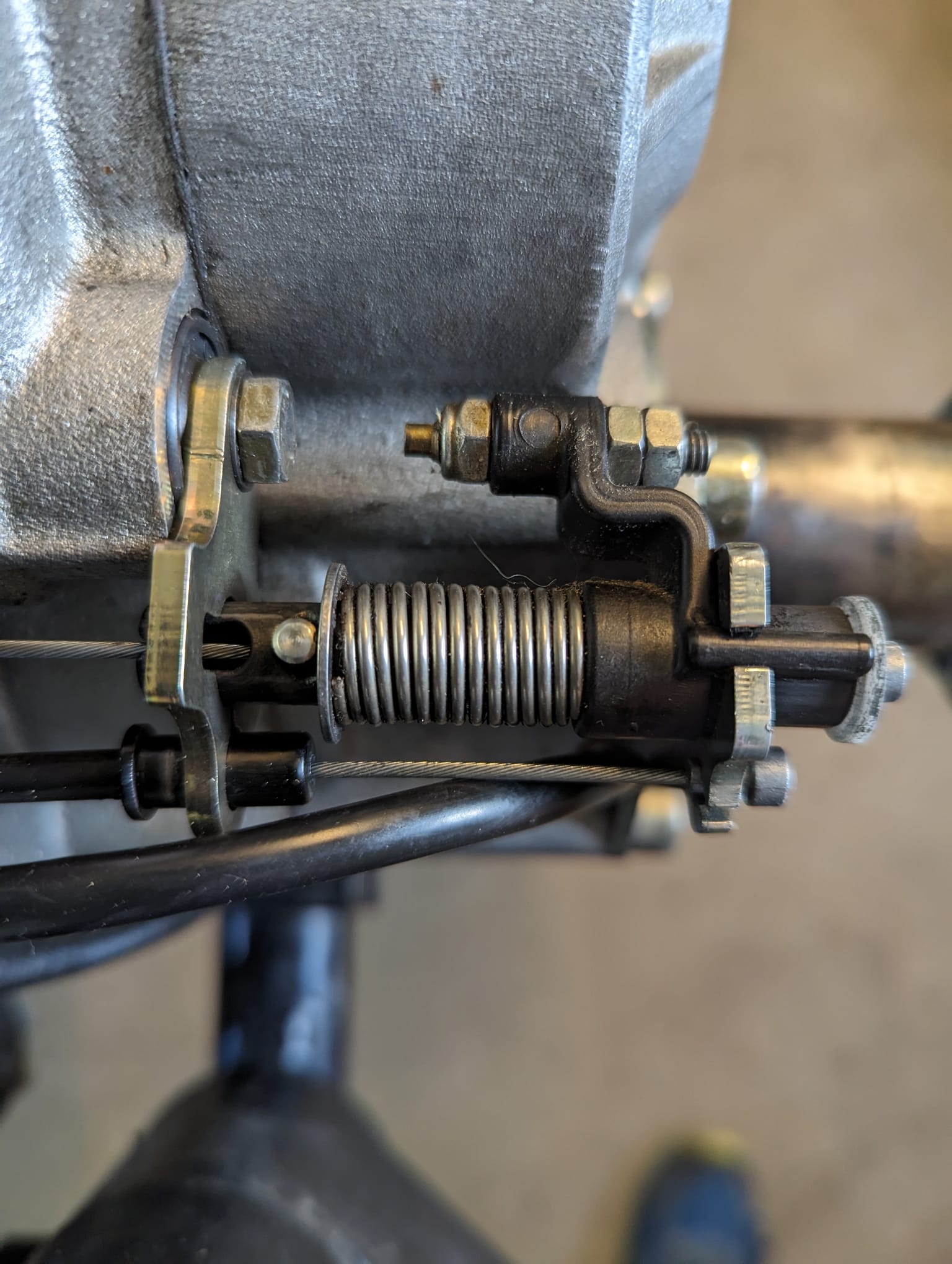

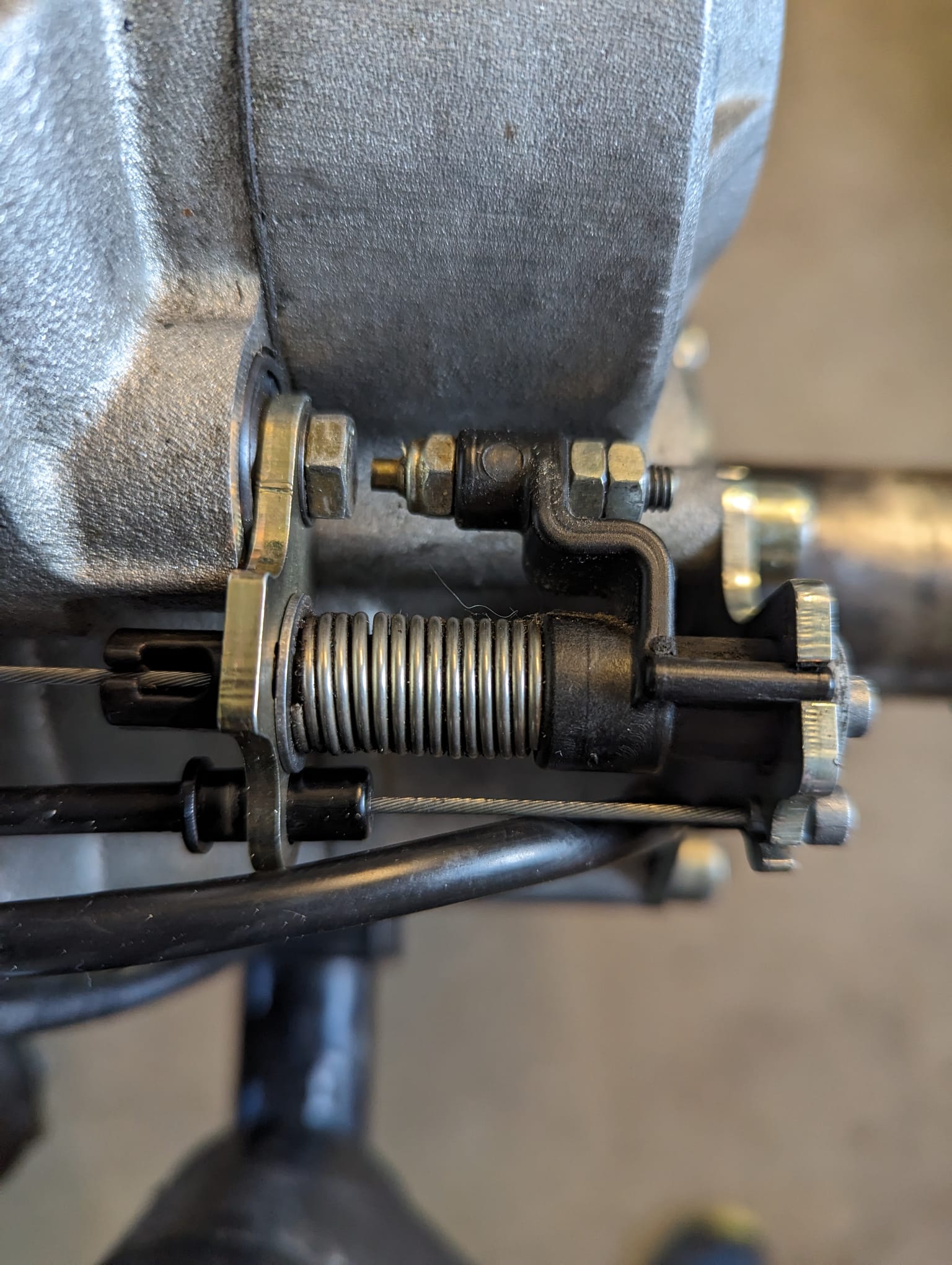

kann mir jemand bitte die Funktionsweise der Schaltung erklären. Im Netz habe ich nicht das richtige gefunden. Bitte nicht täuschen lassen bei den Bildern sind die Schaltseile locker.
1. Die Distanz beim Zündunterbrecher soll auf 1 mm bis 1,5 mm eingestellt werden lt. Handbuch. Aber die Distanz bleibt immer starr und geht ja nie direkt auf Kontakt. Ich stelle mir das so vor, dass die Schraube eigentlich einmal Kontakt geben muss, damit der Stromkreis geschlossen wird und somit die Zündung unterbrochen wird.
2. Wieso ist die Feder mit dem Stift blockiert? Die ist immer unter Spannung und kann ja gar nicht arbeiten?
Das mit den Schaltzügen ist klar ein Zug erster Gang, zweiter Zug zweiter Gang. Aber das andere ist mir noch unklar. Vielleicht kann mir jemand auf die Sprünge helfen.
Danke im Voraus und viele Grüße
Martin

Beim schalten geht der Kontakt dann Richtung schraube. Sobald du den hebel zum 2. Gang ziehst geht der kontakt dagegen. Vom 2. In den ersten brauchst du es ja logischerweise nicht.
