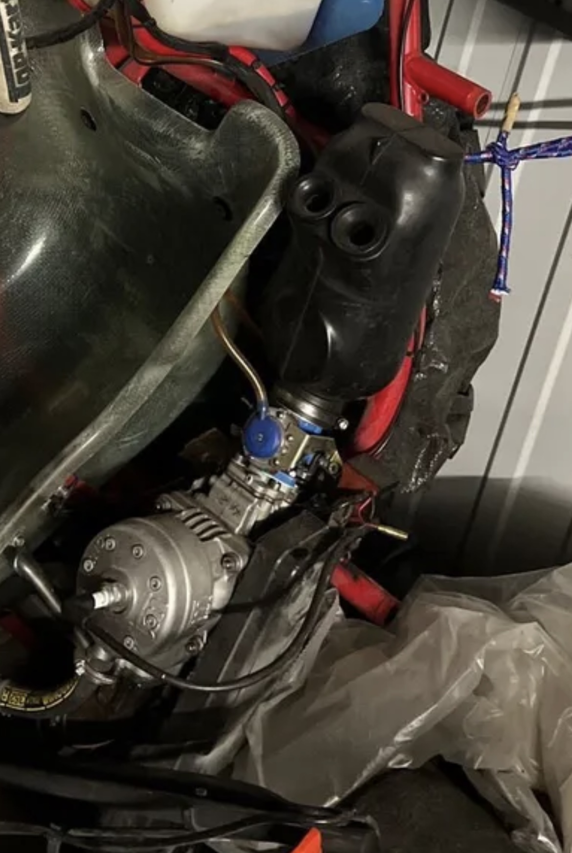

Ich glaube es geht schneller, wenn du ein paar Fotos vom Motor postest. ;)

Anbei ein Bild, kann gerne am Wochenende noch ein besseres machen.

TM K11 oder K11b.
1:18
P.S das ist ein Direktantrieb ;)
