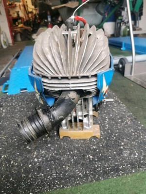

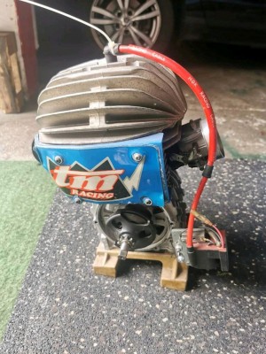

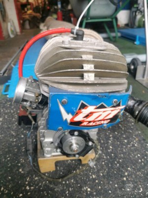

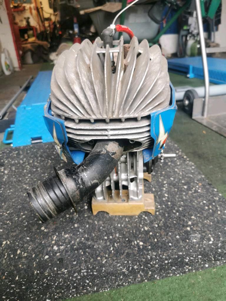

Mir ist soeben ein Motor in die Hände geraten, der große fragen aufkommen lässt.
Es ist ein 100ccm motor, Der untere teil vom motor (Rumpf,Kurbelwellengehäuse wie man es auch immer nennen soll)
Ist von tm racing. Der zylinder, Zylinderkopf sowie die Zündung (PVL) und der Vergaser (Walbro Wb32) stammen aus einem vortex v/ab motor. Die seitlichen luftführungen sind blau und es ist tm racing dekor aufgetragen. Es ist ein direktantrieb mit vortex 213 c 08 kupplung. Kann mir eventuell jemand sagen um was es sich da genau handelt und ob sowas gebaut wurde oder es ein umbau von weiss gott wem ist?
Mit freundlichen Grüßen Joshuar jöcks

Ergänzung:
Ich meine es könnte evtl ein tm racing k10 motor sein über den ich aber nicht mehr als ein einziges bild gefunden habe. Jetzt sind die Profis gefragt

Zündung und Vergaser waren damals alle gleich, also Marken übergreifend. Und viele 100er waren kompartibel zueinander so das es möglich war einen Vortex Zylinder auf einen TM zu schrauben.
Alles halb so wild. Der wird laufen wie jeder andere 100er. ;)
