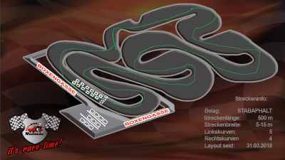

Moin Leute,
ich versuche die Ideallinie der Strecke für ein Rennen in 14 Tagen einzuzeichnen, irgendwie bin ich aber unzufrieden, da die Kurven so weite Ausläufer haben, wie würdet ihr die Strecke einzeichnen ?

Kurve 4 und 9 etwas enger, sonst sieht es doch schon ganz gut aus.
Soll die Linie für Schalterkarts sein?

Danke fürs Feedback, ne sind keine Schalterkarts.

Ist das eine Leihkartbahn? Wenn ja, wie viel PS haben die Karts?
Ideallinie ?
Ja ist eine Leihkartbahn, denke mal um die 7 PS ^^ also ganz langsame Teile.

Dann würde ich vielleicht sogar Kurve 3 (also die recht weite links) weiter ausholen um mehr Schwung zu haben. Da wird man wahrscheinlich so langsam sein, das man dann nicht mal bremsen muss. Fährst du sie mit einem getriebelosen Kart eng verlierst du unter Umständen zu viel Schwung. Zu weit darf man aber natürlich nicht werden. Ist Gefühlssache. Aber das wäre etwas, das ich beim Training testen würde und dann muss man sehen was die Uhr sagt.

Jap, bei Leihkarts sieht die Geschichte schon wieder ganz anders aus.
Wie der Janni schon sagt, die Kurven in dem Fall nie eng und spitz fahren. Immer etwas weitläufiger und geschwungen.
Das ist aber jetzt auch reine Theorie, da man rein vom Bild her nicht erkennen kann in welche Kurven man das Gas stehen lassen kann.

ich hab dir mal fix die Linie eingezeichnet die ich fahren würde. Ich weiß natürlich nich wie die Strecke "real" aussieht aber mir ist aufgefallen das du die Kurven grundlegend viel zu spitz fährst. Nutze die volle Breite der Strecke um möglichst viel Entry-Speed zu haben, der Schnellste ist nicht derjenige der den kürzesten Weg fährt
Überfahr das Kart nicht, das kostet meist 0.500-1sek in gutem Fall.
Bei den Kurven schön viel Schwung mitnehmen, späten Bremspunkt wählen und dafür aber auch kräftig bremsen.
PS: Bei Turn 7 steht ein A . Das steht für "anstellen".
Wünsch dir was
