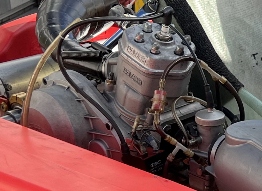

Ich überleg mir ein Schaltkart mit Pavesi Motor
Zu kaufen, hat jemand Erfahrungen mit dem
Motor? Ist es ein guter Motor? Wie sieht es mit der Haltbarkeit aus?
Anbei ein Bild des Motors
Danke für eure Hilfe

Leistung und Haltbarkeit Ähnlich wie die Älteren TM . Also 10-15h Kolben und 20-30h Pleuel Lager
Kolben, Pleuel und Lager bekommt man noch bei Mondokart. Ersatz Zylinder sind auch noch öfters bei Ebay zu finden.
Trotzdem würde ich dir eher zu einem K9b oder K9c raten da die Ersatzteilversorgung viel besser ist und du überall teile bekommst. Zylinder passen Übrigens von TM K8 bis R1 auf dem K9C oder Älter, ab dem KZ10 müsste man für ältere Zylinder die Gehäuse auf spindeln Lassen da der innen Durchmesser vom Gehäuse minimal Kleiner ist. Getriebe Kannst du auch vom z.b. Kz10b in denn K9b/c einbauen ab 10b ist die Abstufung anders.
Deshalb empfehle ich TM. Denn K9B bekommt man ja schon ab 800€
Ist aber deine Entscheidung Laufen wird der Motor Gut und wenn du keinen Klemmer oder Getriebe Schaden bekommst kannst du denn Motor auch noch ohne Probleme ein Paar Jahre fahren.
Ich Hoffe ich Konnte dir Helfen
