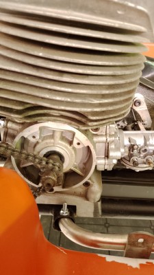

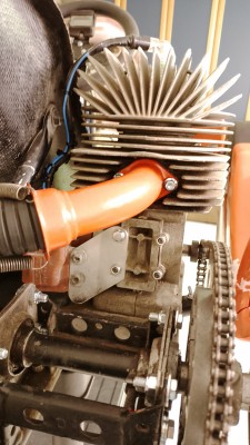

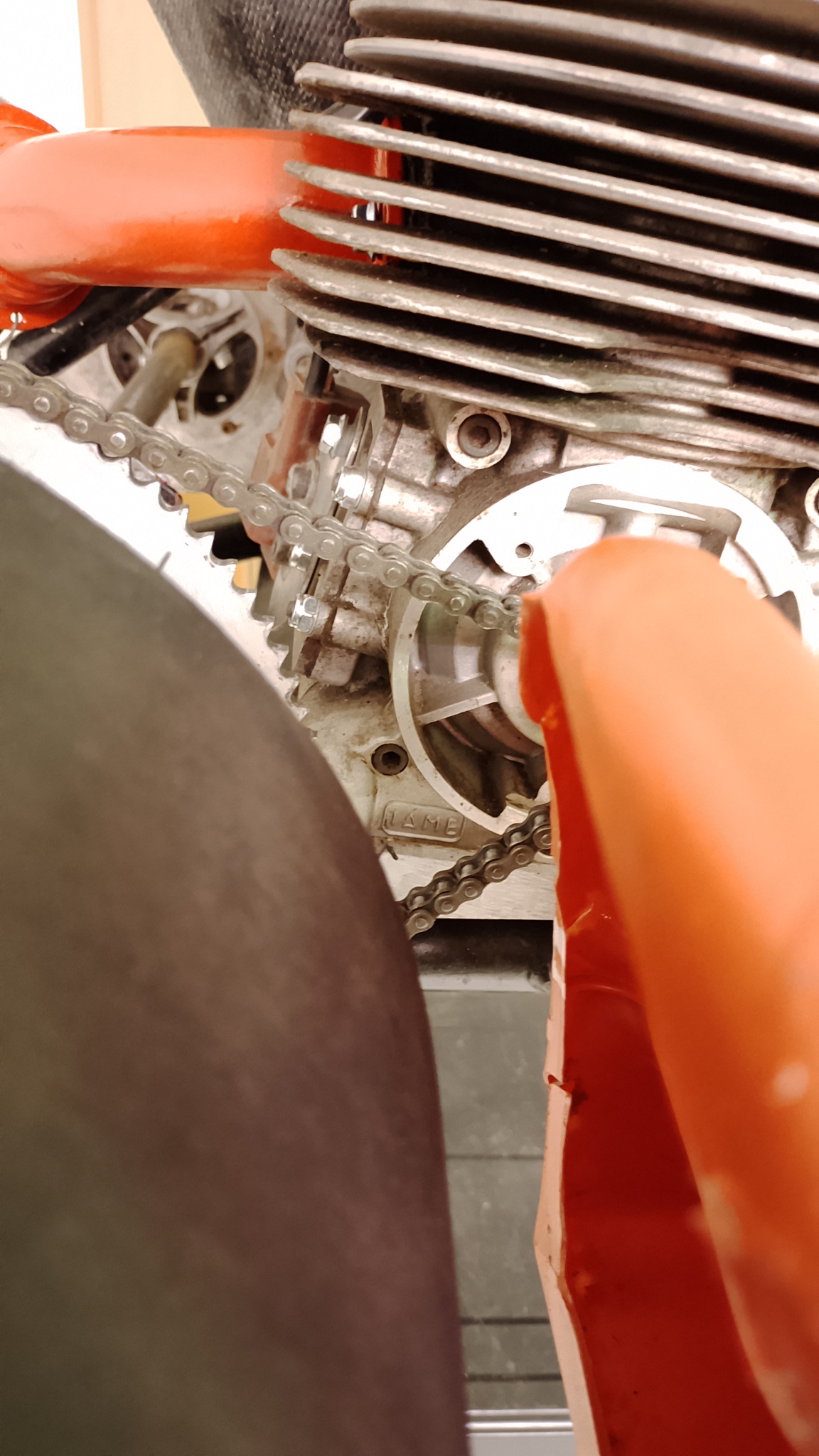

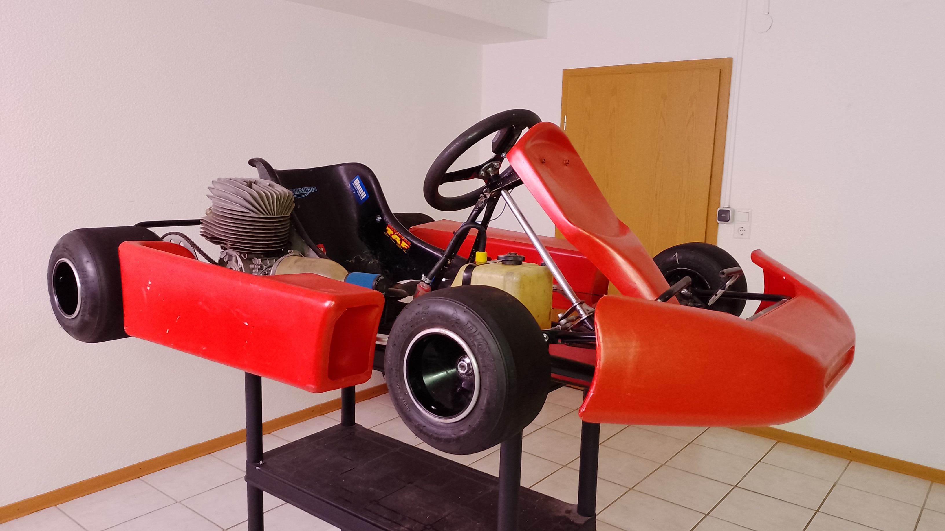

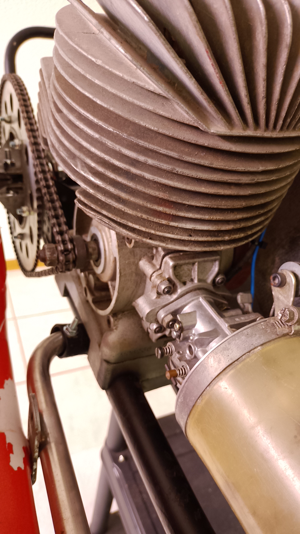

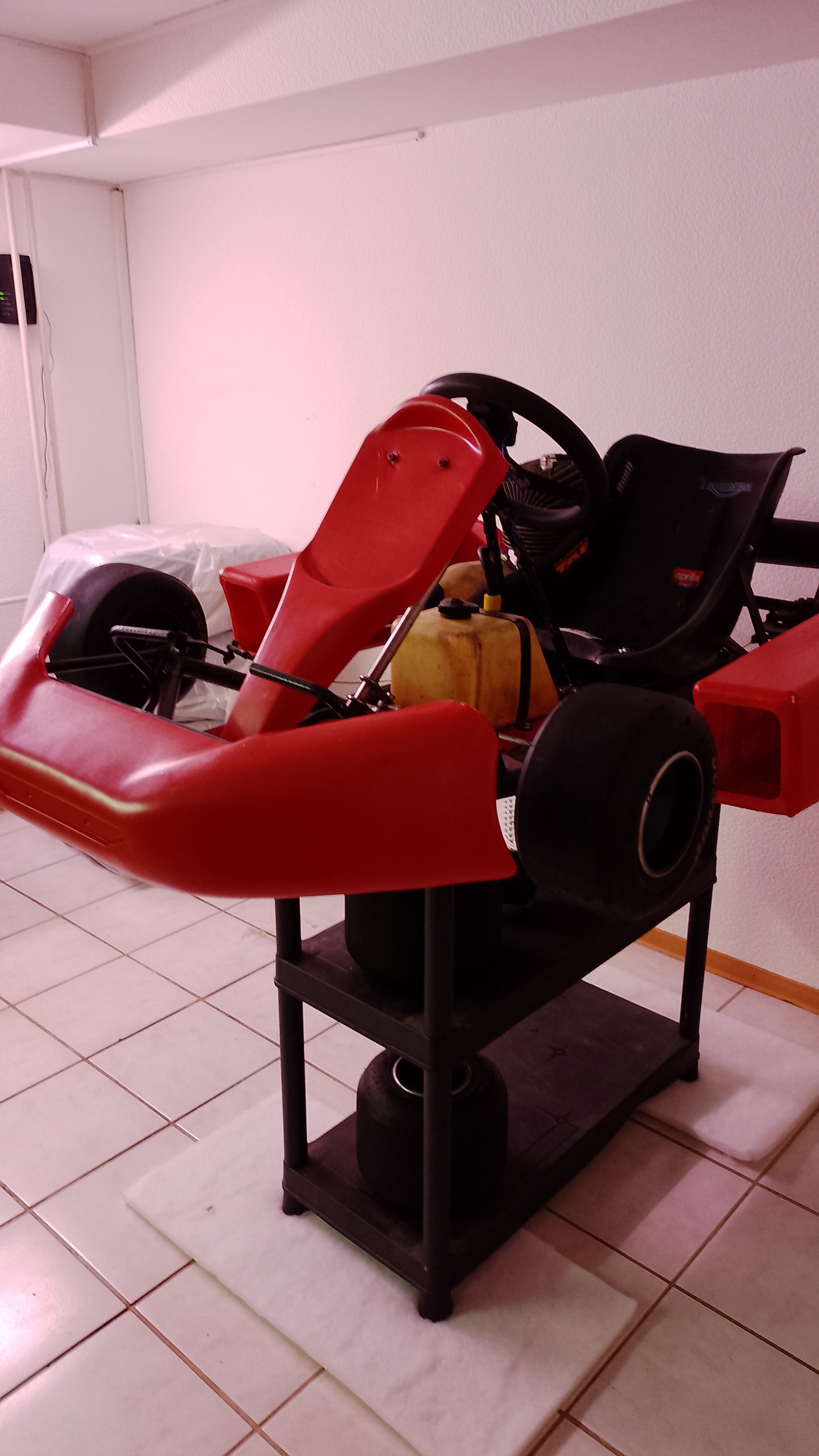

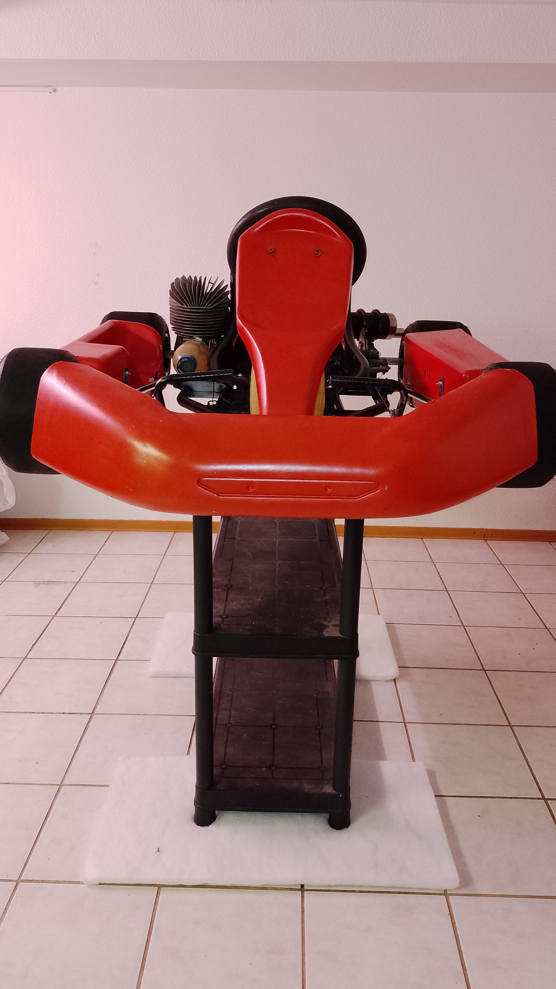

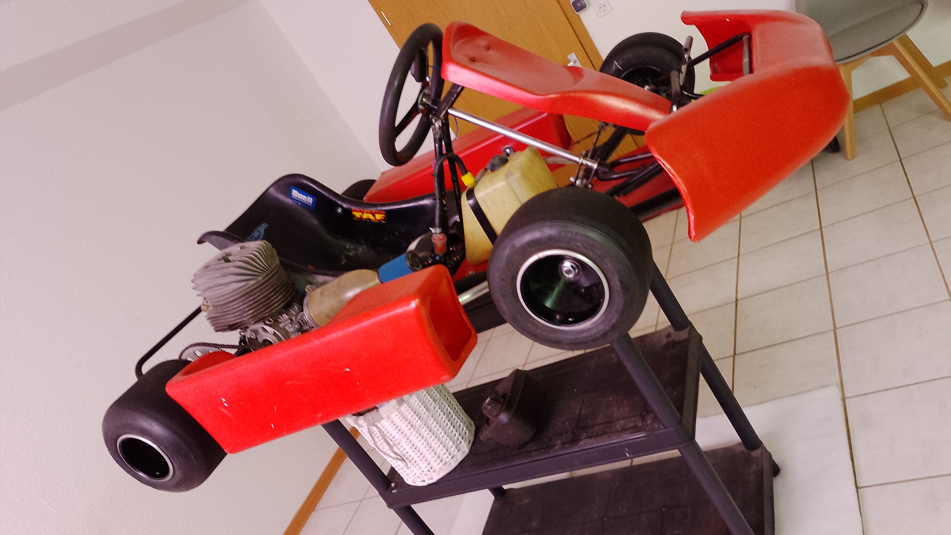

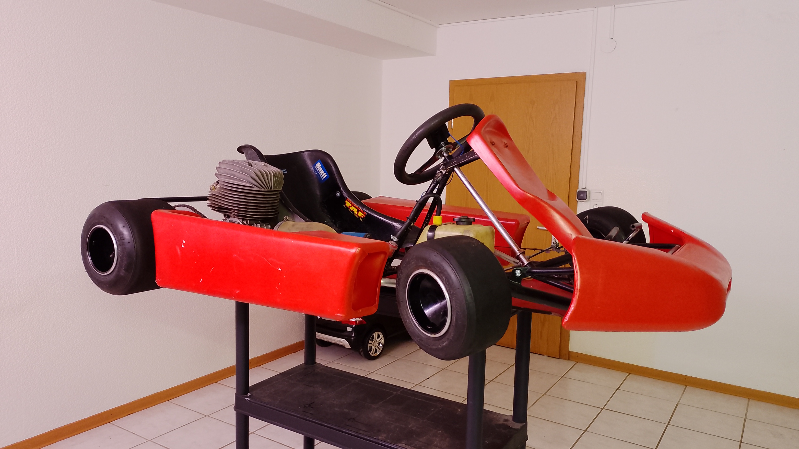

Hallo zusammen ich habe ein Kart günstig gekauft und habe es Mal so hergerichtet das es fahrbar ist nur weiß ich nicht was ich da wirklich gekauft habe zum Beispiel Motor und und und ..
Kann mir wer an Hand der Bilder sagen was ich da gekauft habe will da in die Kartwelt einsteigen und bin sehr interessiert an neuen Infos liebe Grüße Angelo ?( ?(

Da du leider nur dieses eine Bild geschickt hast, lässt sich über das Chassis leider nicht viel sagen.
Augenscheinlich ist es ein Senior Chassis aus den frühen 90er Jahren.
Der Motor müsste ein Luftgekühlter & Membrangesteuerter 100ccm "ICA100" sein.
Vom Alter her würde ich auf späte 80er bis frühe 90er tippen.
Um das Kart zu starten, muß es angeschoben werden.

Wenn ich das richtige erkenne müsste der Motor ein Komet K55 sein, also ein Motor der früher in der Pop Klasse eingesetzt wurde. Beim Chassis bin ich mir nicht sicher ob er vielleicht ein Dino ist? Wie schon erwähnt wären mehr Bilder hifreich
Welches Kart ist das ?
Dino hatte rote Rahmen und silberne Bodenbleche.
Könnte aber auch alles umlackiert und somit jeder erdenkliche Hersteller sein.
Der Motor könnte tatsächlich ein K55 sein.

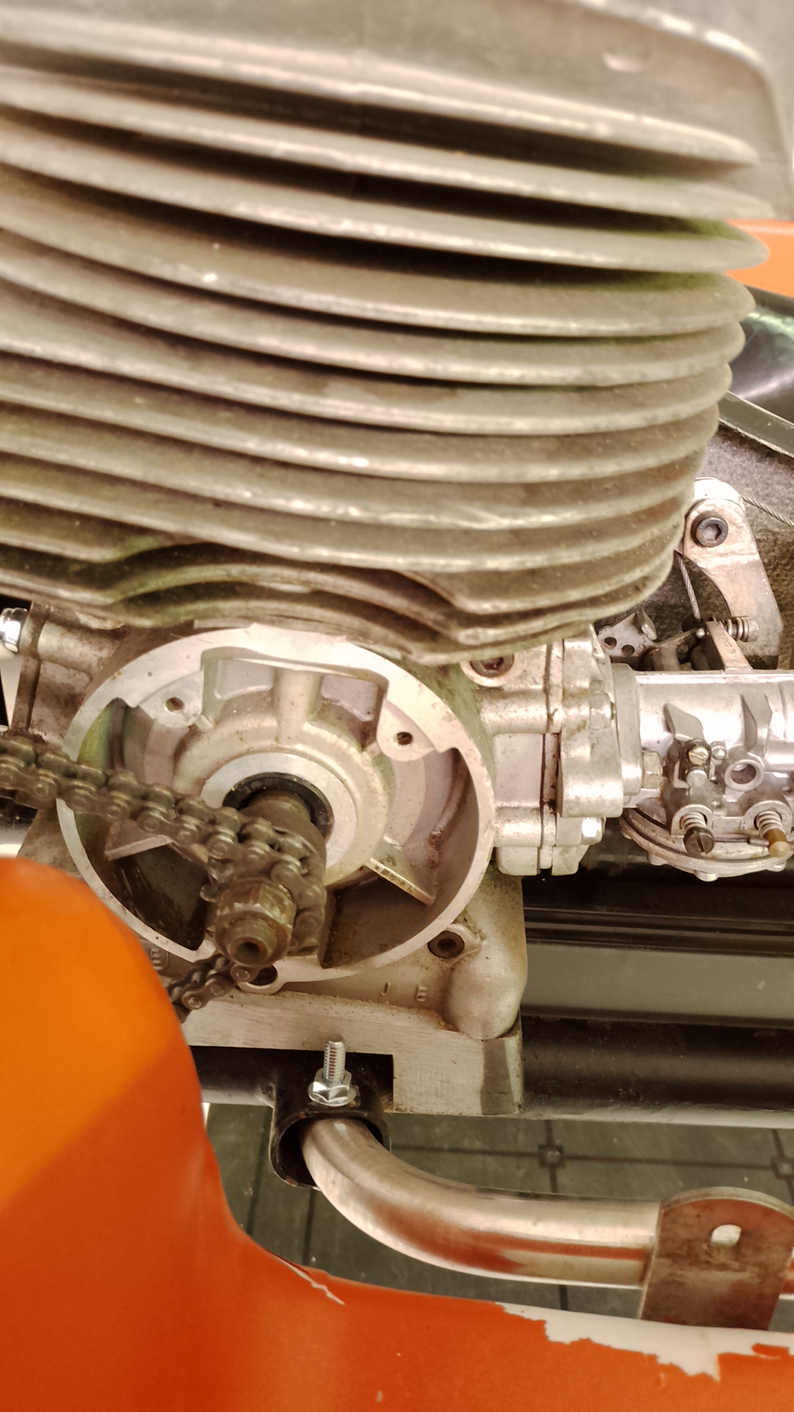

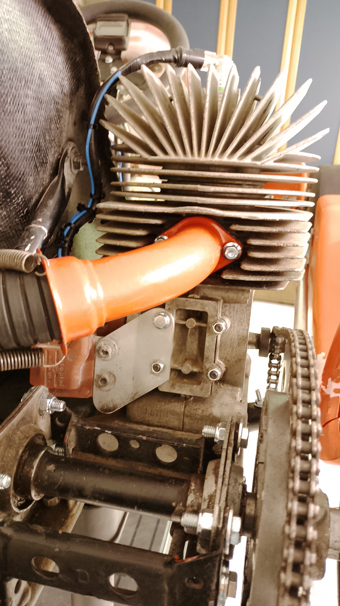

Also der Motor ist, wie schon vermutet ein Iame Komet K55.
Über das Chassis kann man dennoch wenig sagen, weil alles nachträglich lackiert wurde.
Der Durchmesser der Hinterachse dürfte bei 30 bis 40 mm liegen, richtig?
Die Lagerschalen sehen mir, selbst für die 90er Jahre, etwas minderwertig aus. Eventuell war das chassis für den Slalombereich gedacht, da man dort dünnere Achsen fährt.
Der Ansauggeräuschdämpfer (Luftfilter) passt nicht zum Motor. Und warum zum Teufel wurde der Krümmer lackiert?

Guten Morgen das verstehe ich auch nicht das ganze Kart wurde lackiert
Und das nicht Mal schön gemacht ja ich werde alles Beizen will das so ziemlich wieder in den originalen Zustand bringen
