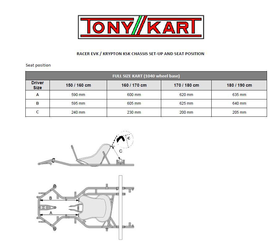

Ich hefte hier mal eine Übersicht zum Sitzeinbau an.
Ich hätte hier auch noch einen kompletten OTK setup guide.
Der ist aber zu groß um ihn als Anhang zu schicken.
Sende mir einfach eine PN mit deiner email adresse oder deine Telefonnummer und ich schick dir den guide per mail oder whatsapp.

Was die Gewichtsverteilung im Kart angeht, da schau mal bitte auf dem youtube Kanal von Power Republic. Der Allen Jones hat da ein gutes Video zu gemacht.
