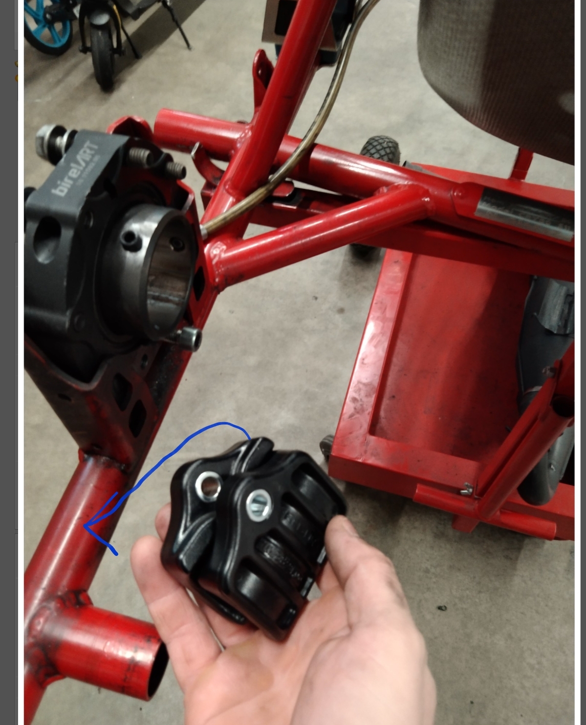

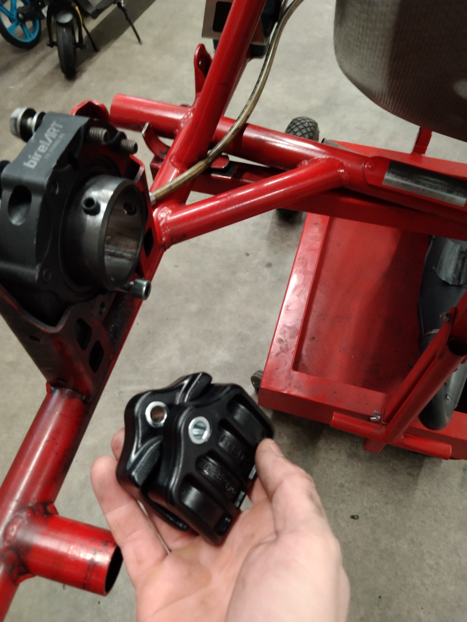

Kann mir jemand sagen wie der Bremsscheibenschutz von Birel montiert wird?Glaube da braucht man 2 Teile davon,weiß aber nicht wo und wie man das befestigt?

[quote='tomtauch','index.php?page=Thread&postID=318917#post318917']Glaube da braucht man 2 Teile davon,weiß aber nicht wo und wie man das befestigt?[/quote]
Hatte ich mich auch mal gefragt.
Vielleicht zwei zusammengeschraubt, mittig unter der Achse, ans Rahmenrohr geklemmt mit Schraube unten? ?(

Sieht schon echt komisch aus.
Mir fällt jetzt auch anhand der Bilder keine Position ein, an der die Dinger ohne weiteres Sinn ergeben würden.
Eventuell fehlt da tatsächlich noch ein Adapter...

ich würde es auf dem Rahmen Rohr befestigen, und dann oben eine Schraube mit Mutter durchstecken (siehe Foto).

Da hinten bringt es leider Nichts, ein Bremsscheibenschutz muss tiefer sein als der tiefste Punkt der Bremsscheibe.
Wenn da hinten montiert schlägt erst die Bremsscheibe am Curb ein und danach der Schutz ...
