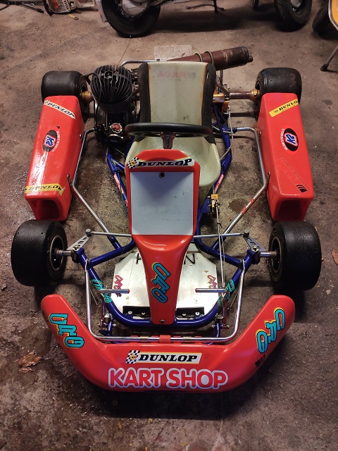

Hallo liebe Kartfahrergemeinde,
mein Name ist Johannes, ich bin 3 facher Familienvater aus Südbaden und 41 Jahre alt. Ein Kollege von mir arbeitet in einem Schulheim, dort steht seit langer Zeit dieses Kart in der Scheune.
Da ich mit meinen Vespas mit Schrauben soweit durch bin, dachte ich ich könnte mich ja mal daran versuchen, ob ich das Kart wieder zum Laufen kriege.
Ich habe bisher bis auf ein paar mal mit Hallenkarts fahren gar keine Ahnung vom Kartsport und frage hiermit mal euch Profis, was ich mir da eigentlich gekauft habe?
Kann mir vielleicht jemand sagen was das für ein Kart ist, evtl auch was für ein Motor und wie alt das Teil ca. ist?
Dort konnte mir leider niemand irgendwelche Angaben machen, stand wie gesagt Jahre in der Scheune..

Moin Johannes, willkommen im Forum.
Das ist ein CRG Chassis aus den 90ern.
Der Motor ist ein Membran-gesteuerter, Luftgekühlter ICA-100. Die Marke das Motors ist auf den Bilder leider nicht zu erkennen.
Gehe ich recht in der Annahme, das sich das Kart nicht schieben lässt?

Hey Ragnar, danke für deine Antwort. Da bin ich ja schon ein Stück weiter. Ja deine Ferndiagnose ist korrekt, lässt sich nicht schieben. Ursache?

Normal ;) ist ein motor ohne kupplung. den muss man anschieben bevor er fährt, und das ist für nen neuling nicht ohne

Ok, aber ich glaube durch die lange Standzeit ist es nicht nur das. Muss erstmal Bremse demontieren und schauen ob der Motor überhaupt dreht (ohne Zündkerze).
Ist die Chassis denn ein Junior Kart oder auch für Erwachsene? Sorry das ich so keine Ahnung habe. Aber irgendwie muss ich ja weiter kommen. :)

Junior/Senior ist bei dem Kart egal. Hat in jedem Fall genug Dampf. Schaue einfach mal auf die Dicke des Rahmens. Ist der unter 30mm (zB 28) dann solltest Du ab 90kg bestimmt vorsichtig sein damit der Rahmen nicht bricht. Kannst Du aber auch wieder schweißen (lassen).
Hauptsache Du passt irgendwie rein.
Vielmehr würde ich aber bei Deiner Outdoorbahn nachfragen, ob Du dort den luftgekühlten 100er überhaupt fahren darfst (wegen der Lautstärke). Wenn nein, sollte das Projekt nichmals überdacht werden.
Zum Starten gibt es übrigens auch einen externen elektrischen Starter. Vielleicht kannst Du Dir sowas mal vor Ort leihen, um das Ding ohne anschieben zum Laufen zu bringen.
Ich würde jedenfalls nicht mehr viel Geld investieren. Vor allem nicht in den Motor. Dh keine 100 € mehr in den Motor stecken. Vielleicht baust Du ohnehin im Mißerfolgsfall besser einen funktionierenden drauf (100er gibts bei Kleinanzeigen ab 170 €). Dennoch viel Vergnügen und Erfolg. Berichte wenn Du weiterkommst.
