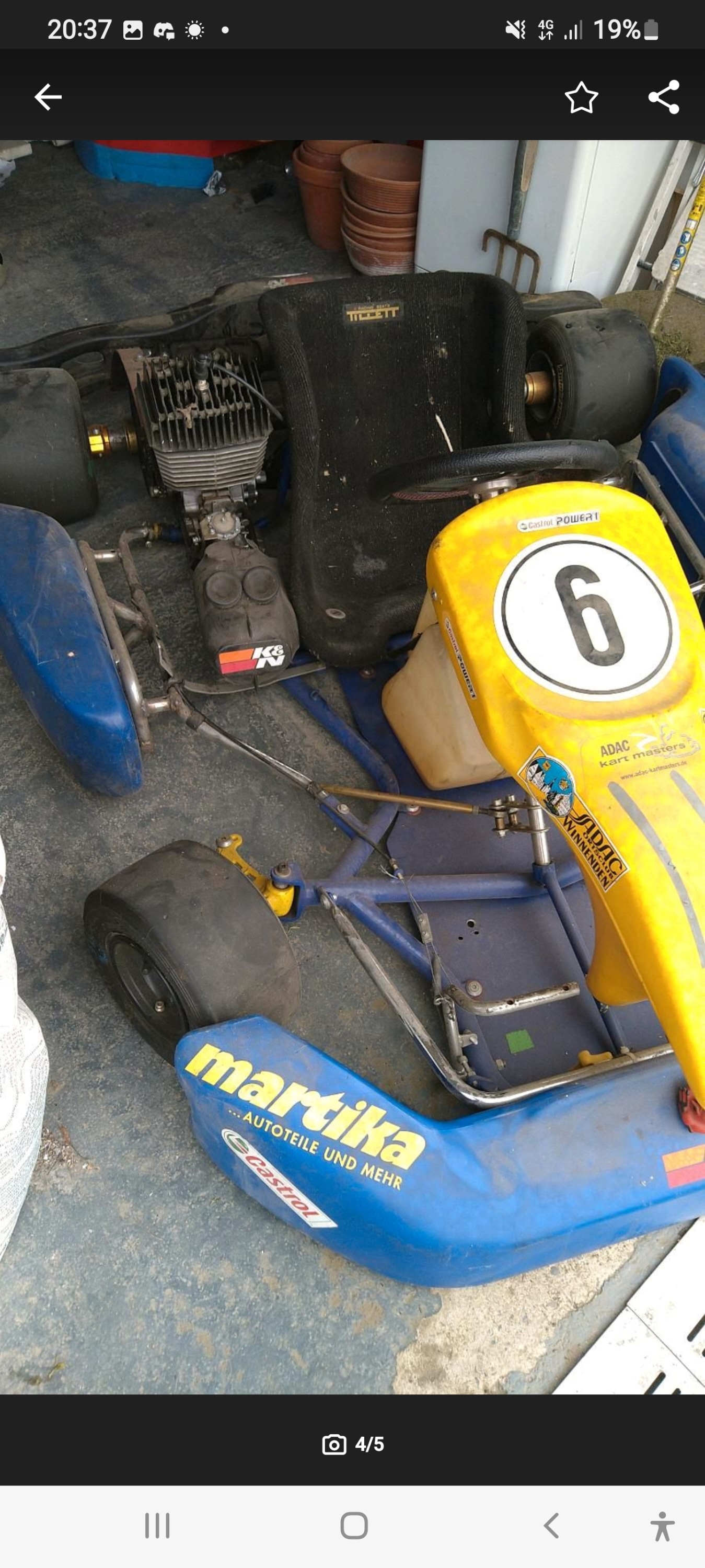

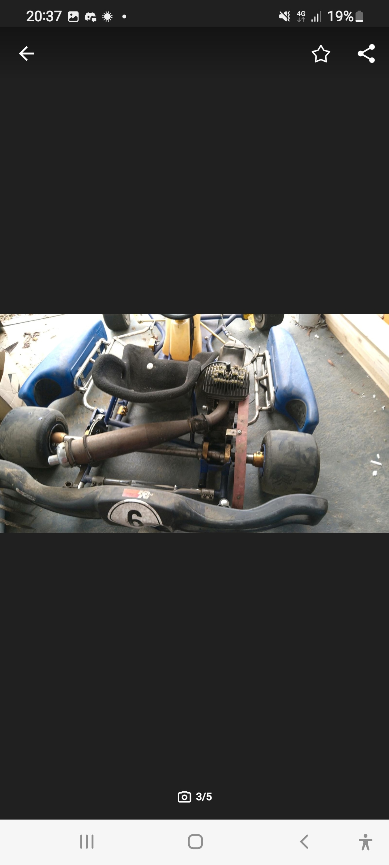

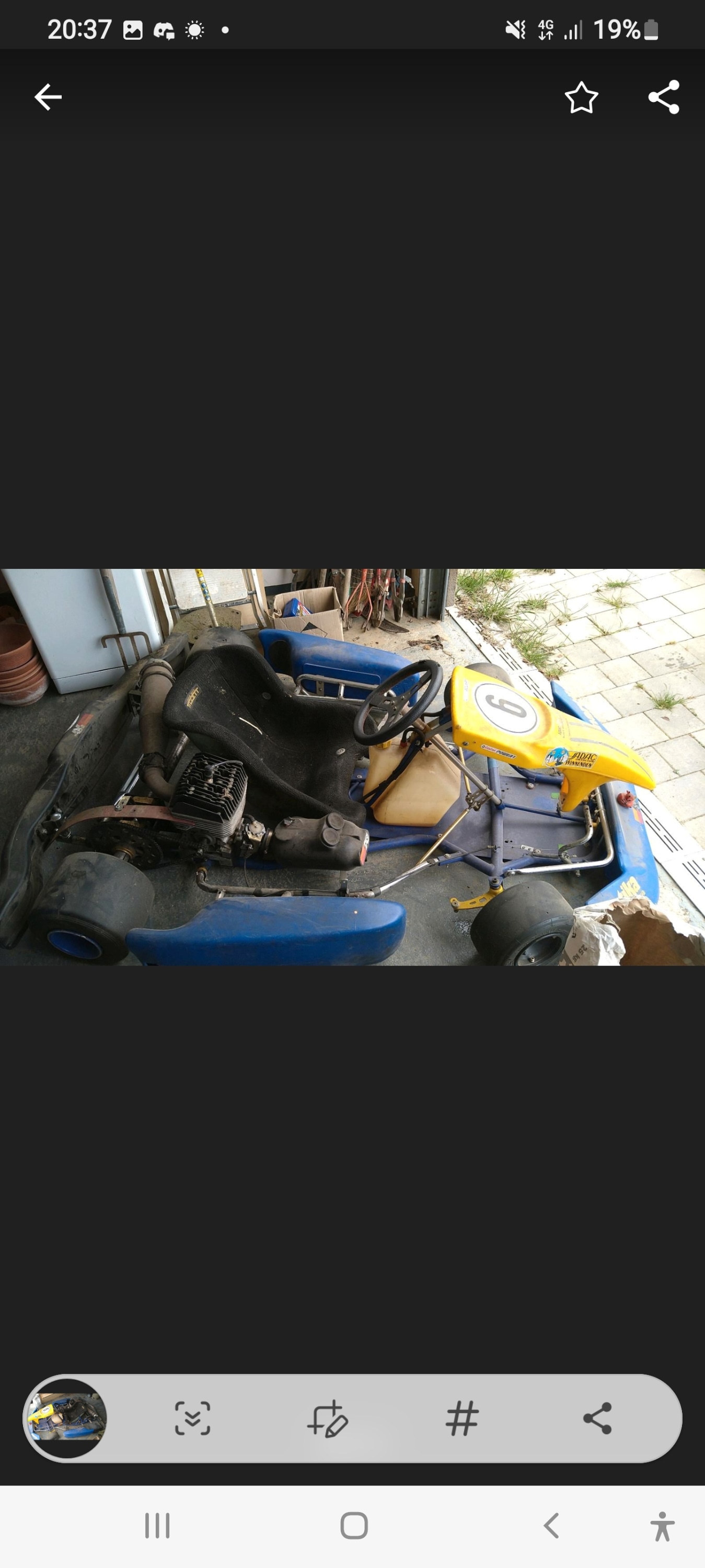

Hey Leute wie geht's euch? Ich hab mit einem Kumpel ein kart gekauft
Das man abschieben muss und nicht stehen bleiben darf wir wissen nicht welches Model das ist wie kann man sowas herausfinden? Habe ein paar Fotos dazu getan
LG
Bob
LG
Bob

pfoah.. Angaben ohne Gewähr aber der Motor könnte ein Yamaha KT100 sein.
Das Chassis der Farbe nach zu urteilen irgendein TopKart

Das Chassis ist wohl ein Top Kart.Motor vermute ich einen älteren Comer Mik.Yamaha KT100 ist es nicht.Die waren Kolbengesteuert.Der auf den schlechten Bildern ist aber ein Membraner.Top Kart/Comer Kombinationen wurden in den 90er oft verkauft.
Ein Aufbau eines Klassik Kart lohnt sich eigentlich immer.Bei der Umrüstung auf eine Kupplung sehe ich aber schwarz.Wenn überhaupt möglich dann nur mit viel Geld.
