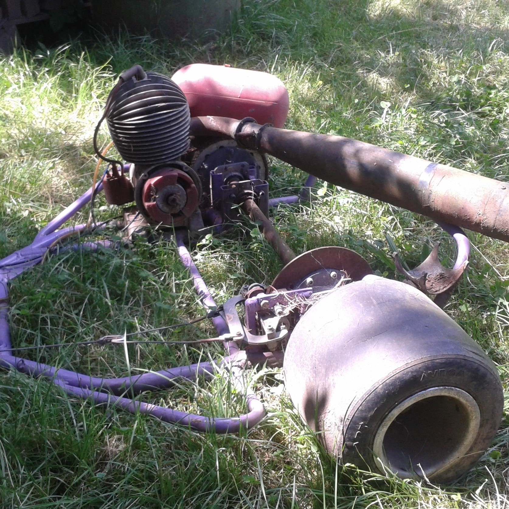

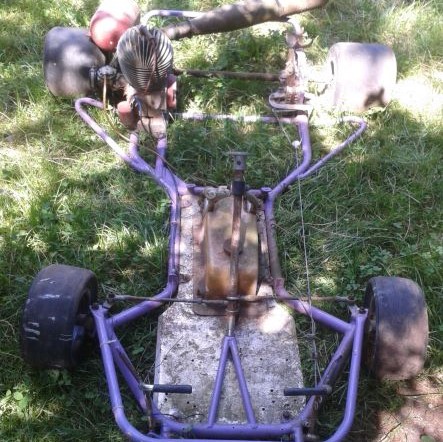

im Anhang meine Bilder vom Olds Kart. Auf dem Luftfilter könnte Aprilia gestanden haben.
Josef
Josef

Lass das mal lieber bleiben.
Das Chassis ist ein Fass ohne Boden.
Der Motor ist ein Drehschieber gesteuerter, luftgekühlter 100er der alles andere als gut aussieht.

100ccm Parilla drehschiebermotor.
Bevor der wieder ordentlich dreht muss wahrscheinlich einiges gemacht werden.
Ob es das wert ist?
Ob es das wert ist?

wie alt ist das? Ende 80er?

Motor einmal komplett revidieren ist kein Hexenwerk.
Vom Chassis würde ich die Finger lassen das ist die Mühe nicht Wert.

[quote='xray','index.php?page=Thread&postID=317633#post317633']Motor einmal komplett revidieren ist kein Hexenwerk.
[/quote]
Den Motor/Vergaser später richtig einzustellen und zu "verstehen" schon.
[quote='Ahoessler','index.php?page=Thread&postID=317632#post317632']wie alt ist das? Ende 80er?[/quote]
Jap, so um den Dreh.
[/quote]
