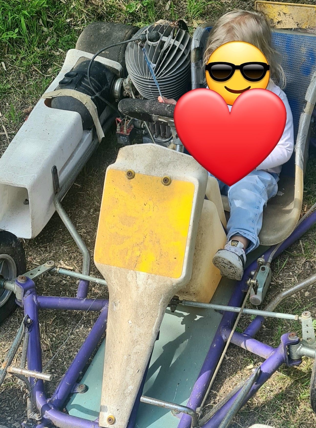

Hallo zusammen, bei meinem Dad hab ich in der Garage noch ein Kart ausfindig machen können. Ich habs mal rausgeholt und begutachtet. Vermutlich wird man bis auf ein paar verrostete Teile das meiste noch für nen Wiederqufbaz nehmen können. Rennen fahren soll es keine, aber vielleicht mal wieder auf die Strecke um einfach mal nen Samstag lang kein Mietkart nehmen zu müssen. Leider hab ich absolut keine Ahnung was da für Teile verbaut sind. Ne neue Achse, Lenkräder, Sitze und ESD lagen dabei. Diese sind neu und können ziemlich sicher verwendet werden. Was meint ihr, macht so eine Revision Sinn oder sollte man das Ding gleich aufn Schrott bringen? Als Kind bin ich das das letzte Mal gefahren. Sprich vor ca 20 Jahren. Seither steht es eigentlich nur rum. Der Bremszylinder war bis vorhin total verrostet. Den hab ich schonmal wieder Gangbar gemacht. Der Motor wurde wohl seit der letzten Fahrt nicht geöffnet und lief bis zuletzt. Die Bremsen sind im Eimer und die Achse hinten total verrostet. Das Chassis hat Flugrost, den bekommt man wegpoliert. Was würdet ihr an meiner Stelle machen? Erkennt vielleicht jemand den verbauten Motor?

...bin kein Experte, aber das sieht aus wie ein lauter luftgekühlter 100er Motor, der wegen des Lärms auch nicht mehr überall erlaubt ist. Würde ich erstmal mit der Bahn auf welcher Du fahren willst klären.

Wenn du dieses Kart als Kind gefahren bist, RESPEKT!
Denn der Motor der dort drauf ist, ist ein Drehschieber gesteuerter Formel A mit 100ccm. Der hat ordentlich Dampf an der Kette und ist eigentlich nichts für Kinder.
Das Kart zu restaurieren ist erstmal eine feine Sache, nur gibt es da einige Sachen zu beachten.
1: die alten 100er sind nicht auf allen Strecken in DE erlaubt.
2: mach die Bremsanlange am besten komplett neu, da die alten Leitungen, Dichtungen, Beläge & die Scheibe höchstwarscheinlich damit durch sind.
3: wenn man sich mit diesem Motor und seinen Einstellungen nicht auskennt, ist er eher ein Fluch als ein Seegen. Zudem sollte man ihn vorher von einem Fachmann durchchecken lassen.
Eherlich gesagt, ist dieser Motor für den Hobbybereich überhaupt nichts. Also absolut nichts.

Ok, das hilft doch schonmal.
Mit Drehschiebern kenne ich h mich nicht aus. Ich weiß nur, dass deren Zündzeiten über dir Kurbelwelle gesteuert werden und, das deren Sound einfach der Hammer ist
Eine neue Bremsbeläge erscheint mir Sinnvoll.
Meint ihr man bekommt den Motor noch verscherbelt damit es für einen soliden 4 Takter annähernd reicht?
Massiv Geld investieren wollte ich dafür nicht unbedingt.

Ok, beim Thema 4-Takt bin ich weg. :wacko: :whistling:
Falls du dennoch einen soliden 2-Takter haben möchtest, kann ich dir gerne weiterhelfen.

[quote='19momo87','index.php?page=Thread&postID=317003#post317003']Meint ihr man bekommt den Motor noch verscherbelt damit es für einen soliden 4 Takter annähernd reicht?[/quote]
Wieviel willst du denn dafür noch haben?

4 Takter einfach weil Wartungsarm. Nen solider 2 Takter geht natürlich auch. Erstmal müsste ich wissen was das für ein Motörchen genau ist. Vorher kann ich keinen Preis aufschlagen.

[quote='19momo87','index.php?page=Thread&postID=317009#post317009']Erstmal müsste ich wissen was das für ein Motörchen genau ist. Vorher kann ich keinen Preis aufschlagen.[/quote]
Das ist ein MRC (MerlinRacingKart)
Später auch bekannt als ATK (AtomiKart)

Also MRC 100ccm Luftgekühlt natürlich? Um wann wurden die gebaut? Das man ca abschätzen kann, wie alt der ist. Und eben preislich habe ich so gar keine Vorstellung
