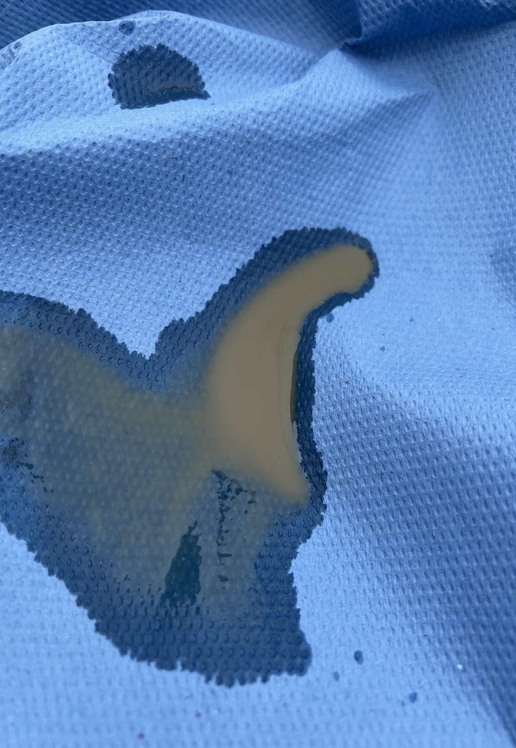

Moin Zusammen,
mein neuer R1 Motor hat die ersten 2-3 Stunden ordentlich Öl aus dem Überlauf geworfen. Zu dem Zeitpunkt sah es eigentlich noch recht normal aus. Nun nach 5BS ist es plötzlich leicht grünlich und das obwohl ich weder im Regen gefahren bin noch das Kart mit Wasser gewaschen habe. Ich habe keine Idee wie es dazu kommt. Ihr vielleicht?
Ein Bild füge ich anbei.

Wenn er Öl aus dem Überlauf drückt ist wohl dein Simmerring an der Kurbelwelle undicht .
Und welche Farbe hat dein 2 Takt Öl ?

...ich habe keine Ahnung aber bei der Farbe hätte ich undichtes Kühlerwasser vermitet.

[quote='Kart2018','index.php?page=Thread&postID=316726#post316726']...ich habe keine Ahnung aber bei der Farbe hätte ich undichtes Kühlerwasser vermitet.[/quote]Genau das habe ich auch gedacht, deshalb der Hinweis mit dem Waschen. An der Kartbahn war man auch ratlos, meinte aber das es unmöglich sei, dass Wasser aus dem Kühlkreislauf ins Getriebe kommt.
Ist ab Werk vielleicht ein Einlauföl im Getriebe? ?(

[quote='Müschel','index.php?page=Thread&postID=316724#post316724']Wenn er Öl aus dem Überlauf drückt ist wohl dein Simmerring an der Kurbelwelle undicht .
Und welche Farbe hat dein 2 Takt Öl ?[/quote]Die Nummer mit dem Öl aus dem Überlauf ist wohl normal. Das passiert anscheinend bei jedem Fabrikneuen R1 Motor.
Mein 2T Öl ist rot, ich fahre das Motul Grand Prix.

Also das aus dem Überlauf was raus kommt ist völlig normal beim R1.
Hört gefühlt auch nicht wirklich auf

Also das sieht mir aber tatsächlich nach Wasser im Oel aus.

[quote='Kartpauer1','index.php?page=Thread&postID=316753#post316753']Also das sieht mir aber tatsächlich nach Wasser im Oel aus.
Gruss[/quote]Wenn sich das tatsächlich so rausstellt, dann wäre es wirklich übel. Zudem der Motor ca. 3BS drauf hatte als ich es bemerkt habe.
Ist nen nagelneuer TM R1..

drück ihn doch einfach ab, dann weisst Du ob Wasser über Risse oder andere Undichtigkeiten eindringt...
