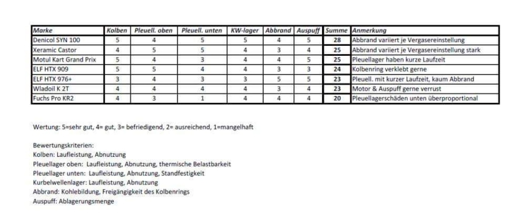

Zum Thema Öl hänge ich dir mal ein Bild an, da kannst du dann selbst entscheiden welches du fahren möchtest.
Die Ergebnisse dieser Tabelle entsprigen einen Teamtest, die pro Ölsorte ca. 10 Kolben getestet haben.
