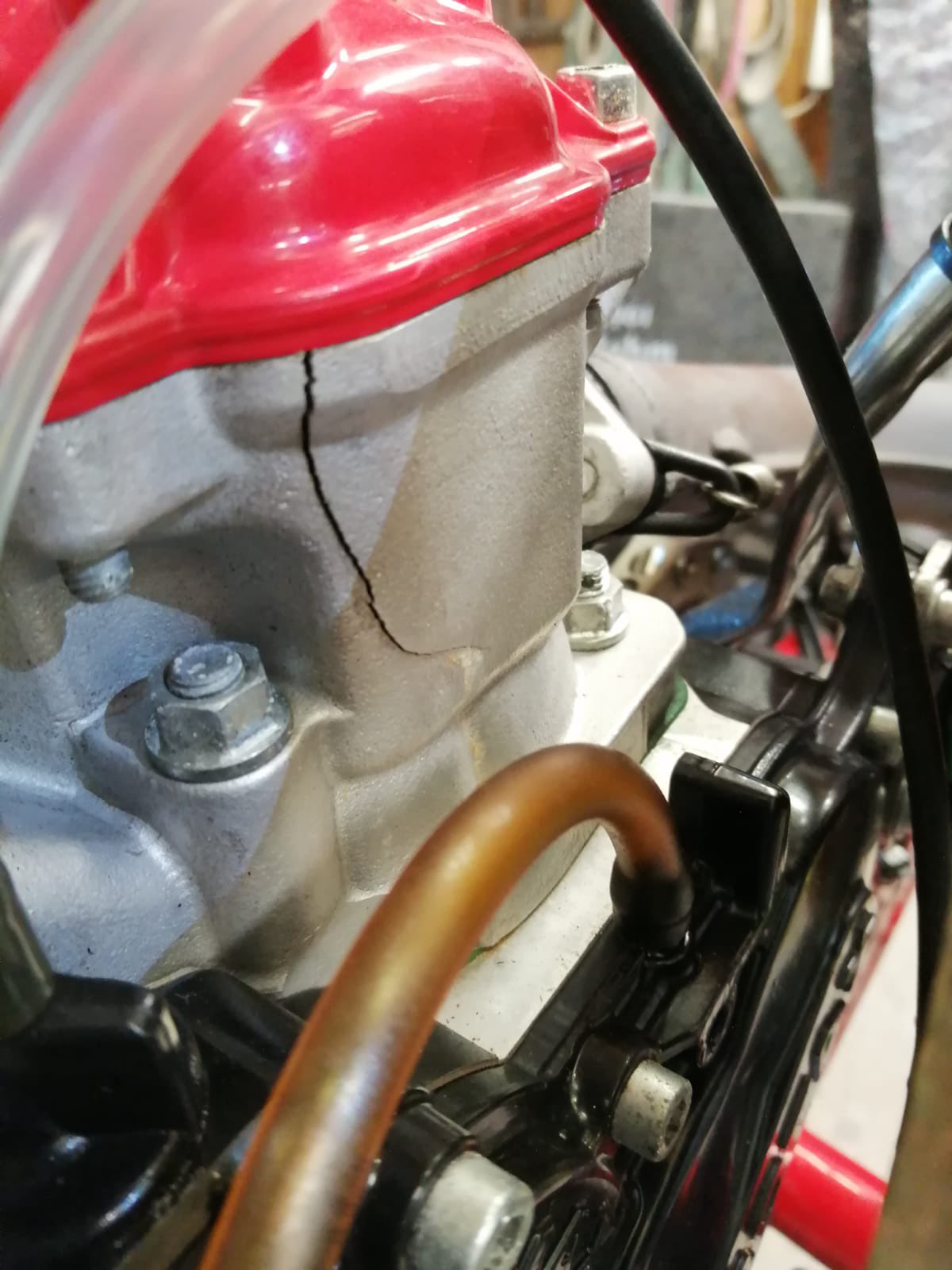

Ich bin noch ziemlich neu im Kartsport und habe mir vor kurzem ein DR Kart mit Rotax Junior Motor gekauft. Weil ich mich noch nicht so viel mit Rennkarts auskenne, habe ich das Kart über Winter in meinem Anhänger gelagert, wobei der Zylinder gerissen/kaputt gegangen ist (siehe Bild).
Jetzt ist meine Frage, welche Teile ich neu kaufen muss um den Motor direkt auf einen Senior Motor aufzurüsten. Oder sollte ich lieber einen neuen Motor kaufen?
freue mich auf eure Antworten :)

soweit ich weiß brauchst du einen Senior Zylinder, und einen Auslasschieber. Hast Du kein Frostschutz in den Kühler gefüllt? Einen neuen Motor brauchst du nicht.

Nein, habe leider keinen Frostschutz in den Kühler gefüllt bzw es war noch destiliertes Wasser drinnen. Benzin war auch noch im Tank und Filter... Ist das schlimm?

Hast Du Deinen manchmal gestartet?

Nein leider nicht. Es stand den ganzen Winter im Anhänger.

Nein, ist jetzt nicht sooo schlimm, du kannst deinen Zylinder auch schweißen.

Für die Umrüstung brauchst du die auslassteuerung, einen neuen zylinder, dementsprechend auch kolben und die cdi box. Alles neu kostet rund 1000 euro zusammen

kannst du mir die Teile vielleicht verlinken weil ich hab keine Ahnung wo ich die herbekomme bzw ich hab keine Ahnung welche Teile das überhaupt sind.

Ich würde das bei einem rotax shop machen damit die den kolben dem zylinder anpassen.

...und wenn zu den Umrüsten noch ne große Revision (Pleuel) dazukommt, ist es besser du versuchst den kaputten Motor irgendwie zu verkaufen.
Dann kaufst du dir einen Neuen und hast sogar 1 Jahr Garantie und hast erstmal wieder Ruhe. Natürlich nur, wenn du im Winter das Kühlwasser ablässt.
Verbuche es unter Lehrgeld, obwohl das schon extremes Lehrgeld ist... ;-)
