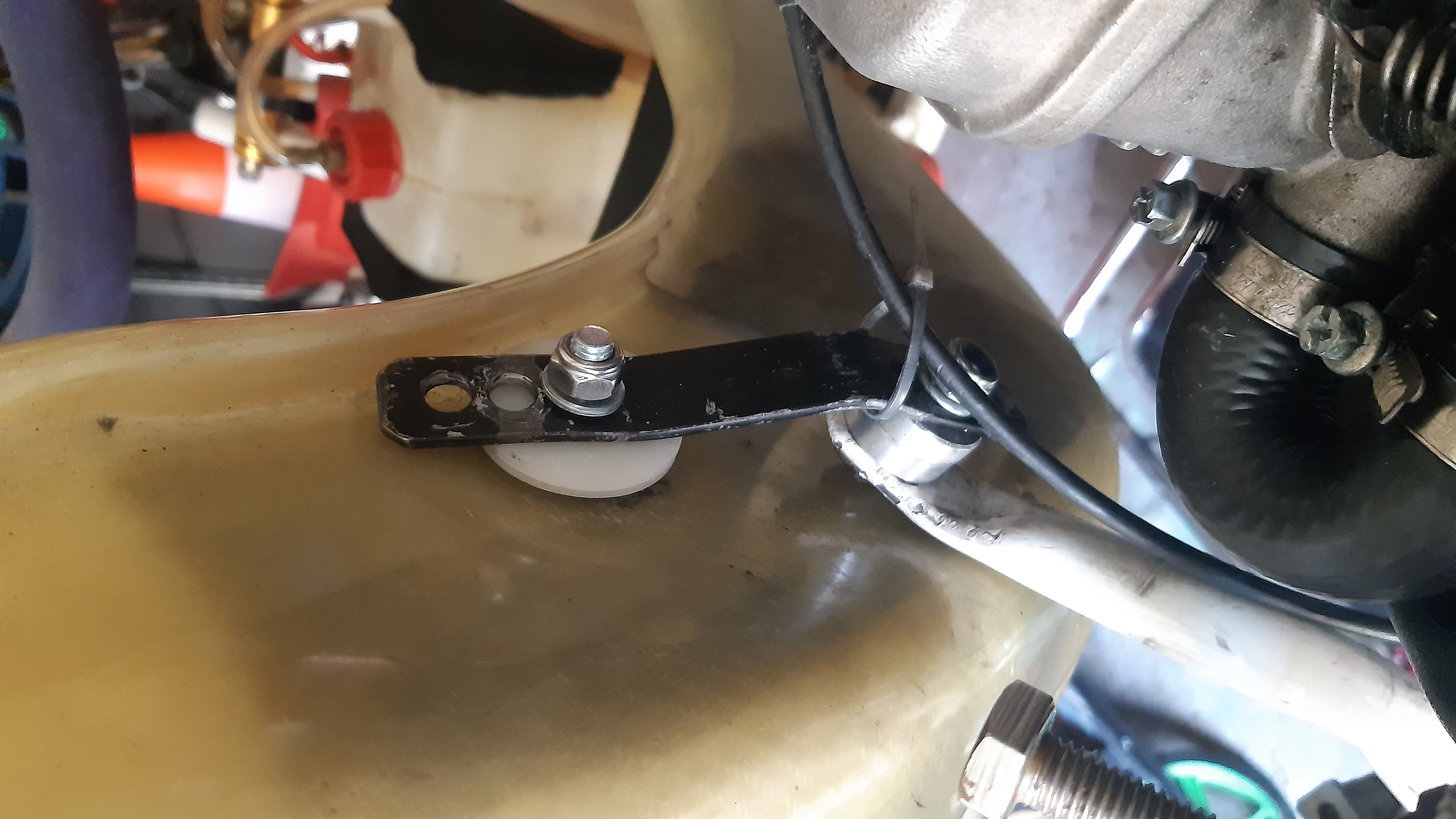

Ich habe meinem Junior ( 8 ) ein Mach1 Bambini mit Waterswift zugelegt. Für den Anfang. Nun bin ich aber mit der Sitzbefestigung nicht ganz zufrieden. Der TAD Sitz ist vom Vorbesitzer um etwa 11cm höher gelegt worden. Dies wurde durch selbst gebastelten Verlängerungen bewerkstelligt was ich persönlich nicht ganz so prickelnd finde. Vorab ich will erst einmal keine Rennen mit dem Teil fahren lassen sondern er soll erst mal rein kommen. Wie kann ich nun die Sitzstreben so anpassen das mein Sohn kein Seerohr benötigt um über das Lenkrad schauen zu können. Statt 11 cm würde es glaube reichen die Originalen Streben um 5 cm zu verlängern. Wenn ich es zu kompliziert geschrieben habe setze ich morgen noch Bilder hier mit rein.

Bilder wären hilfreich. Kann mir nicht so genau vorstellen, wie es momentan "gebastelt" ist.

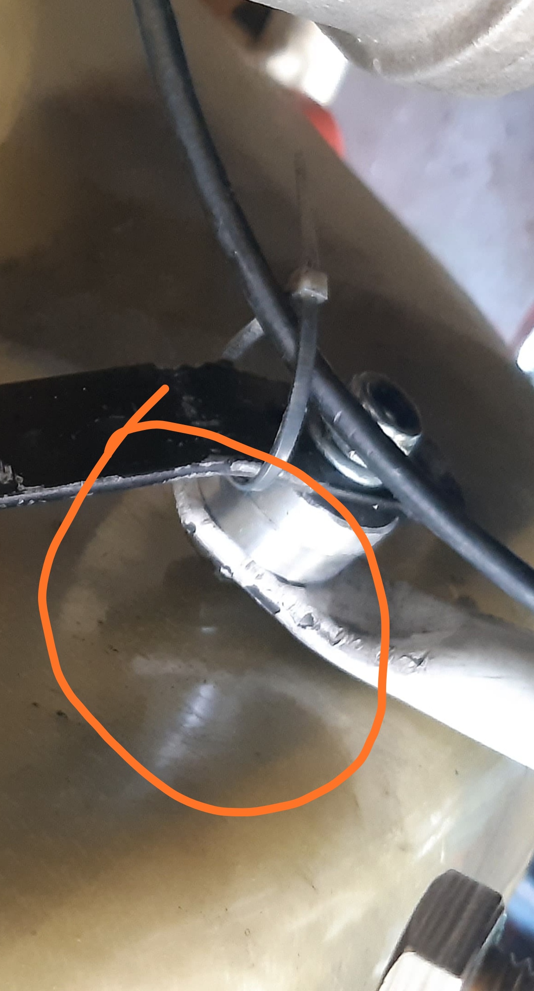

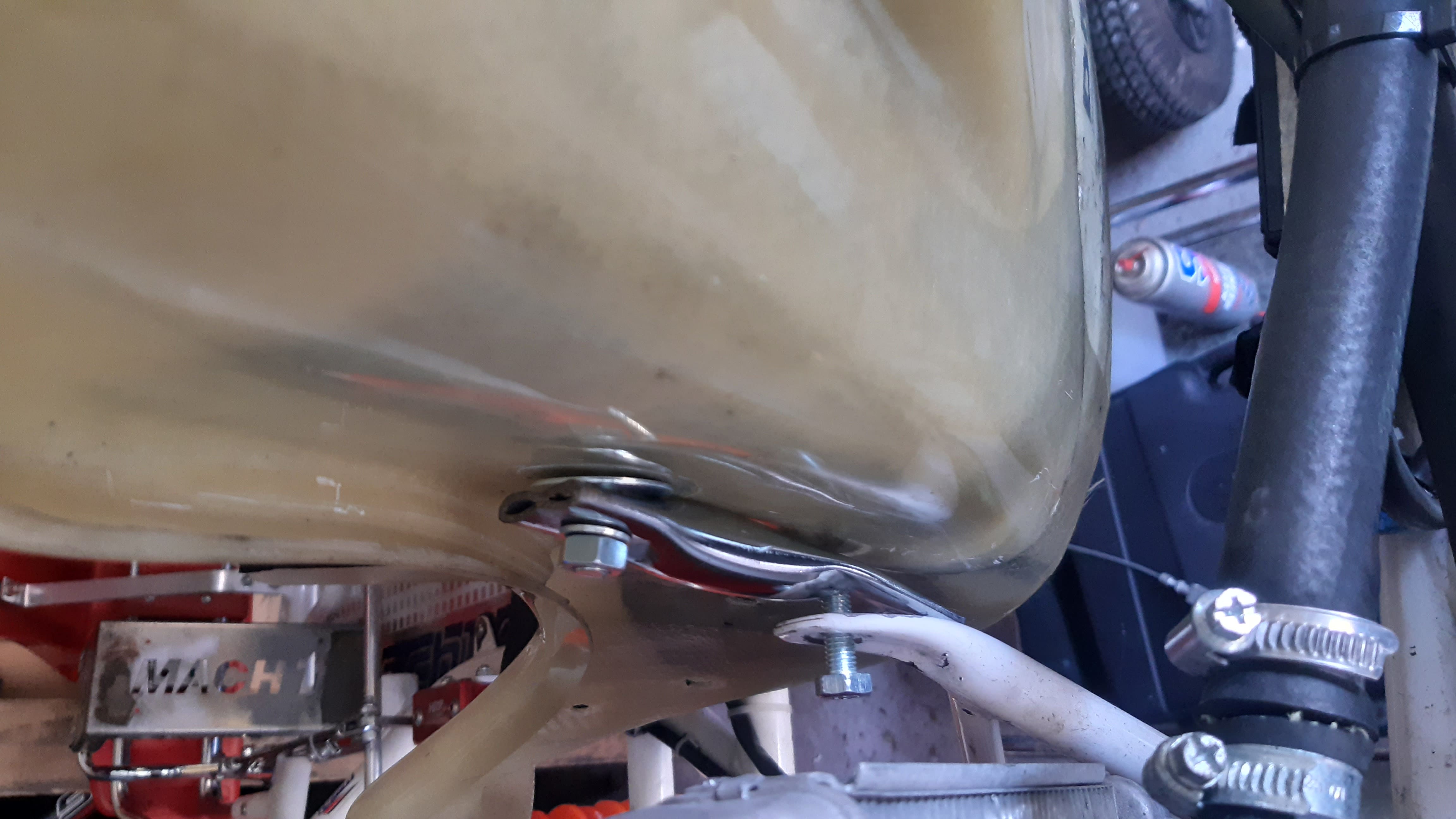

Hoffe das klappt mit den Bildern ;-)

...ich verstehe das Problem mit dem "Seerohr" nicht. Wenn das Lenkrad zu hoch ist, kannst Du es meist in einem flacheren Winkel kommen lassen. Wenn es Dir hingegen nur um die Frage geht, ob die Befestigungen zu "verbastelt" sind: Wenn DU di fest bekommst, (die eine Schraube sieht komisch aus), dann würde ich es so lassen. Der Sitz sollte übrigens mit dem hinteren Teil (dort wo der Hintern sitzt) ca. so tief wie der Rahmen sein. Wenn das Ding daher am tiefsten Punkt zB 5cm über oberem Rahmenrohr ist, dann ist was falsch montiert.

Ich würde die gebaute Besfestigung wohlwollend als "funktional" bezeichnen. Kann man sicher schöner machen. Wenn es passt, stabil ist und dich nicht stört, kannst du es auch so lassen.
Ich (spreche nur für mich) würde mich jedesmal ärgern, wenn ich mir so eine Halterung anschauen müsste.
Die horizontale Strebe auf der Motorseite sieht aus, als könne man sie komplett weglassen und dann eine richtige Sitzstrebe nach hinten zur Abstützung.
Beiträge: 1383
Sitz befestigen
Gehe ich Recht in der Annahme, das die beiden originalen Sitzstreben vom Rahmen (silber) nicht selbst mit dem Sitz verbunden sind, sondern nur mit diesen beiden Verlängerungsstücken?
Wenn ja, dann solltest du da schleunigst Abhilfe schaffen wenn dir das Leben deinens Sohnes lieb ist.
