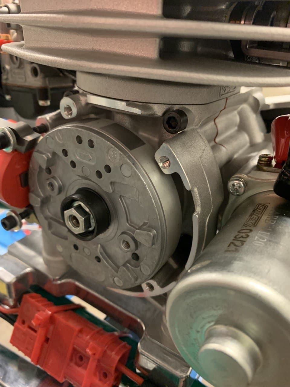

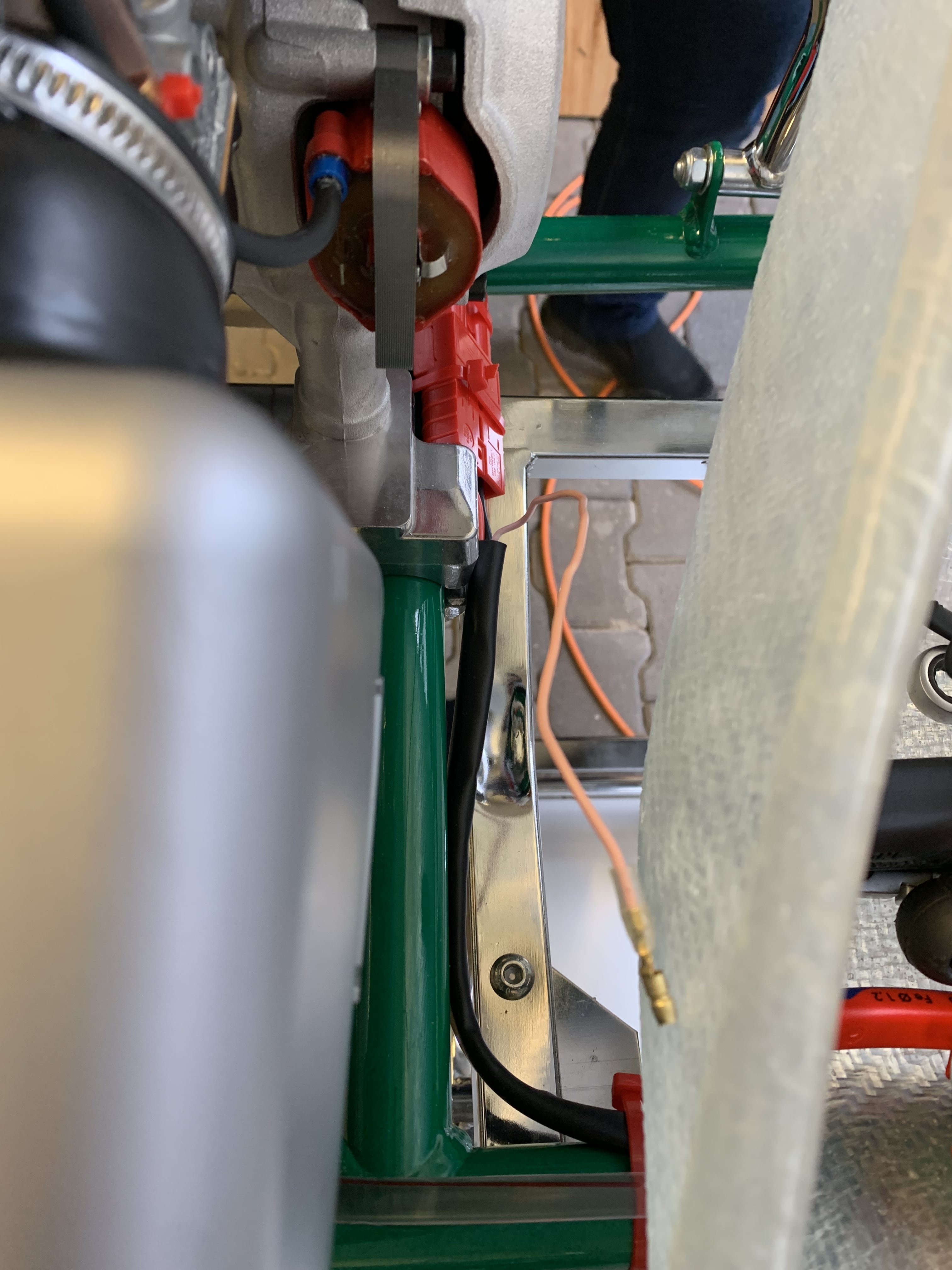

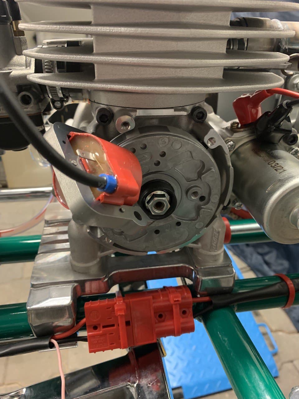

mein Sohn hat zu Weihnachten nach langer Zeit sein TonyKart Mini Kid mit einem Vortex Rok Mini Kod Motor bekommen. Heute wollte er es mal laufen lassen und hat auch super funktioniert. Allerdings lässt es sich nicht mithilfe des Knopfes am Batteriekasten ausschalten.
Mir ist am Kart ein Pinkes Kabel aufgefallen welches im Kabelbaum nicht angeschlossen ist. Dieses hat einen einen Bananenstecker. Dieses wird von dem Schalter auf Masse geschalten.
Kann mir jemand sagen wo dies angeschlossen werden muss?
Danke und Grüße
Rafael

Könnte das Drehzahlkabel sein! Woher kommt das Kabel von der Batterie oder Zündung?

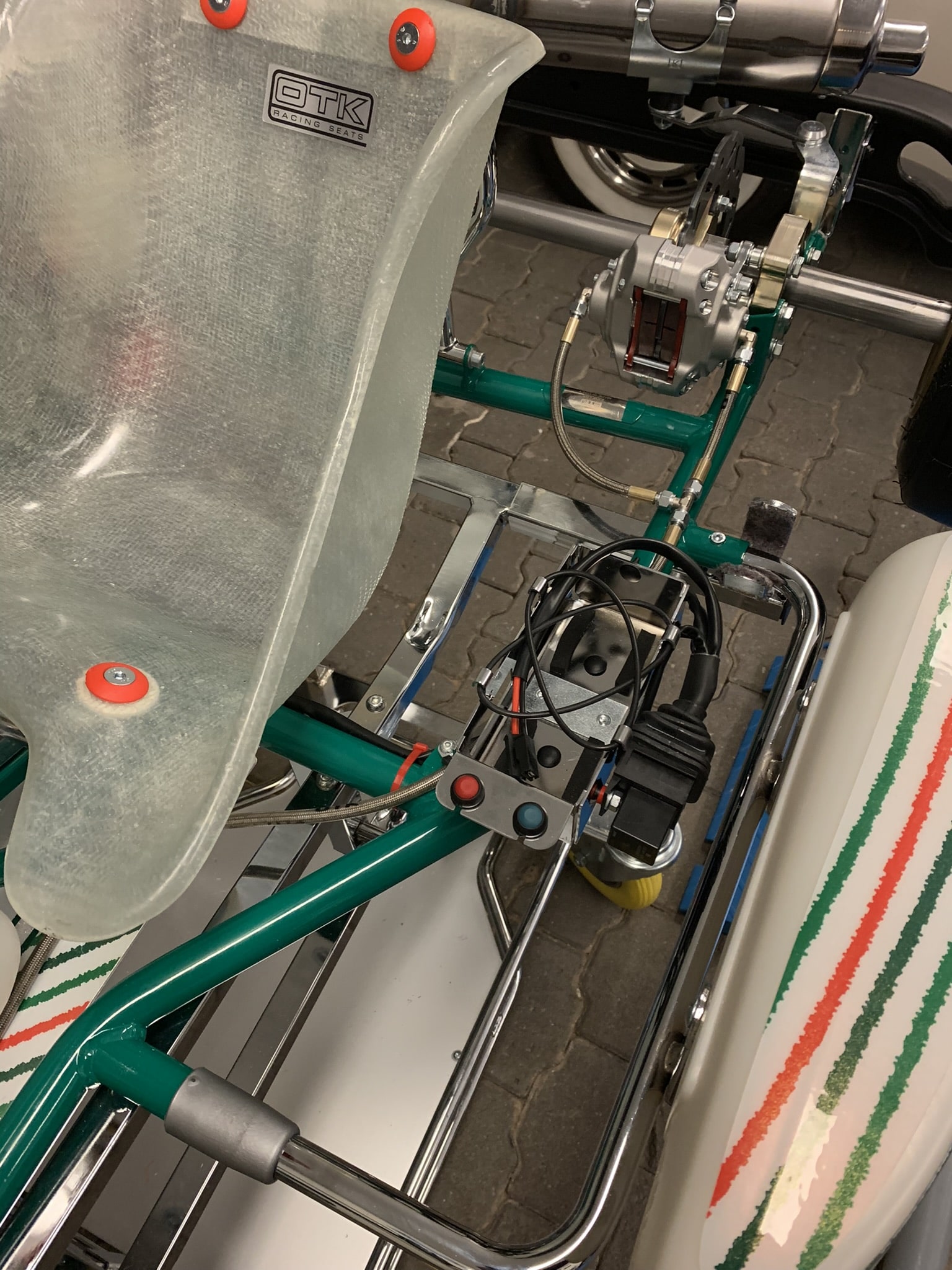

Das Kabel kommt vom Batteriekasten und wird von dem roten Schalter unterbrochen

Sind leider gerade noch bei den Schwiegereltern. Aber die Befürchtung hab ich auch dass es an der Zündspule angeschlossen sein muss

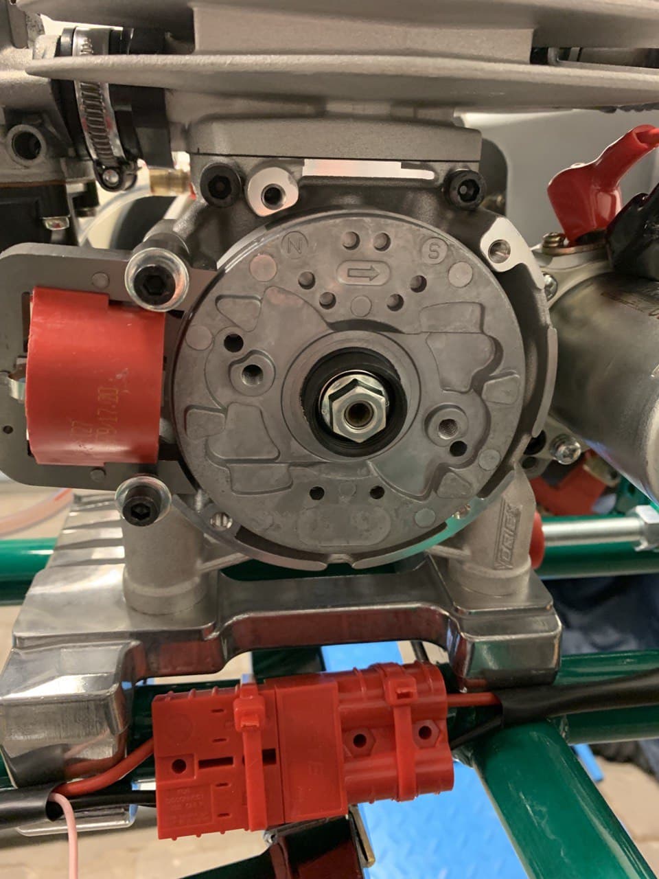

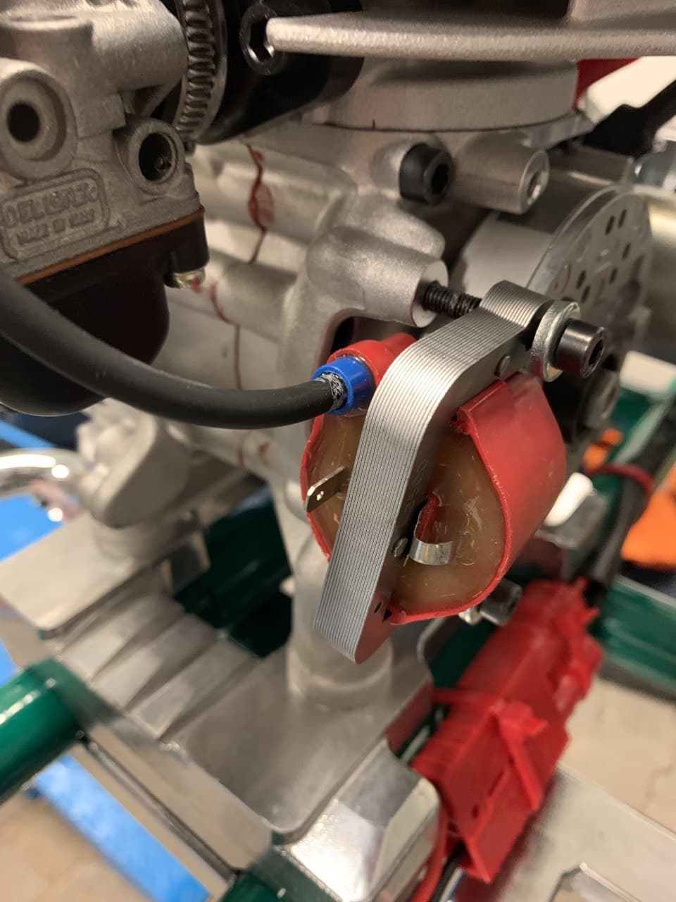

kartboy2017
- Beiträge: 17
- Registriert: 03.12.2021, 08:57
Vortex Rok Mini Kid Zündunterbrecher
Guten Morgen,
leider hat der KID ROK eine andere Zündanlage. Ich habe euch mal ein Bild angehängt.
Da hier nur ein PIN an der Zündung frei ist, würde ich versuchen das Kabel daraufhin umzubauen. Zum Test würde ich eine Sicherung dazwischen klemmen damit hoffentlich nichts kaputt geht. Ich gebe über Erfolg oder Misserfolg bescheid!

januschi68789
- Beiträge: 34
- Registriert: 13.10.2021, 20:04
Dann kannst du es Direkt auf die Zündspule klemmen auf den Pin, sollte funktionieren!

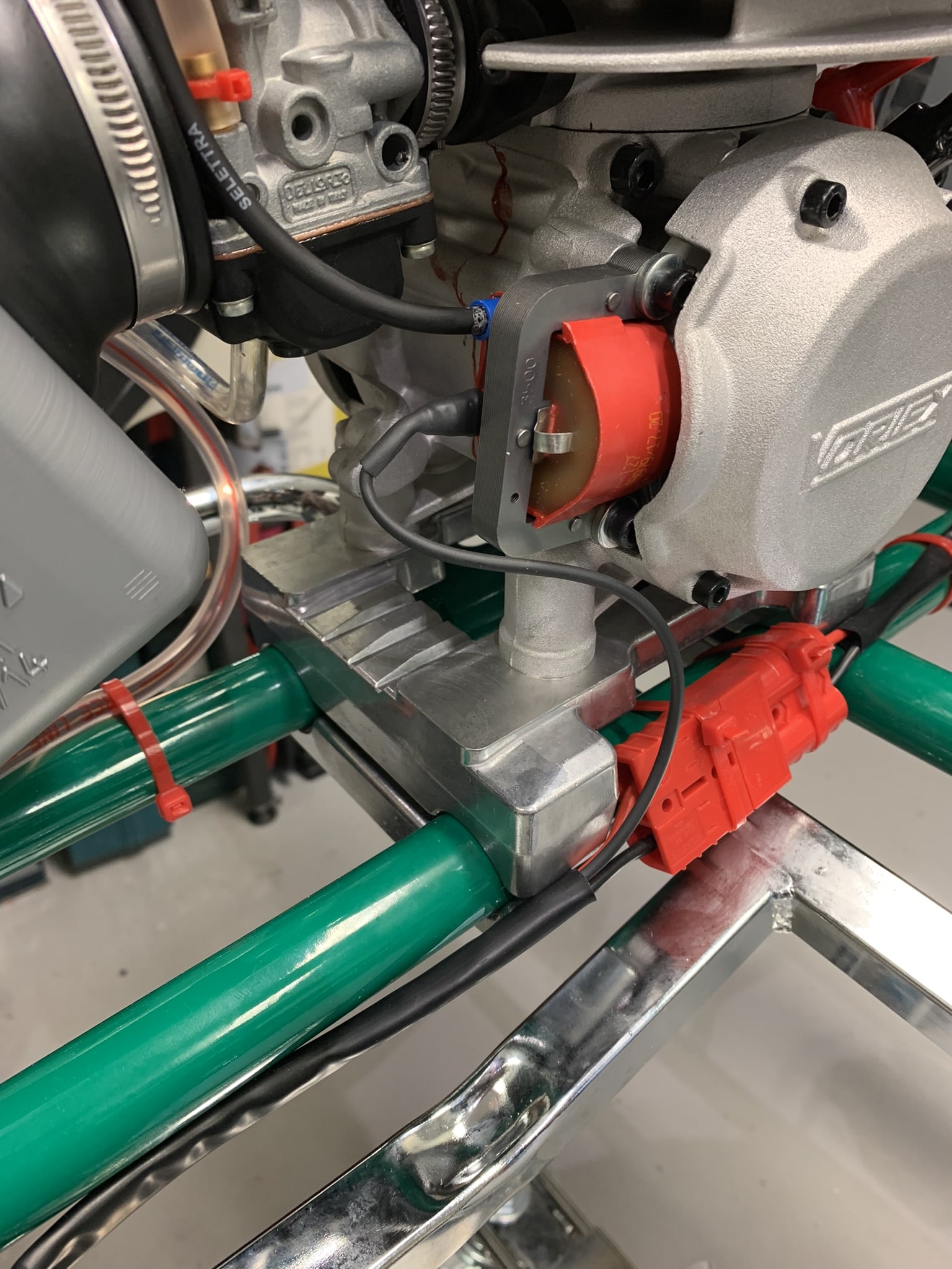

kartboy2017
- Beiträge: 17
Wir haben es hinbekommen. War wie vermutet der PIN unter dem Zündkerzensteckeranschluss an der Zündspule. Danke für die Hilfe!
