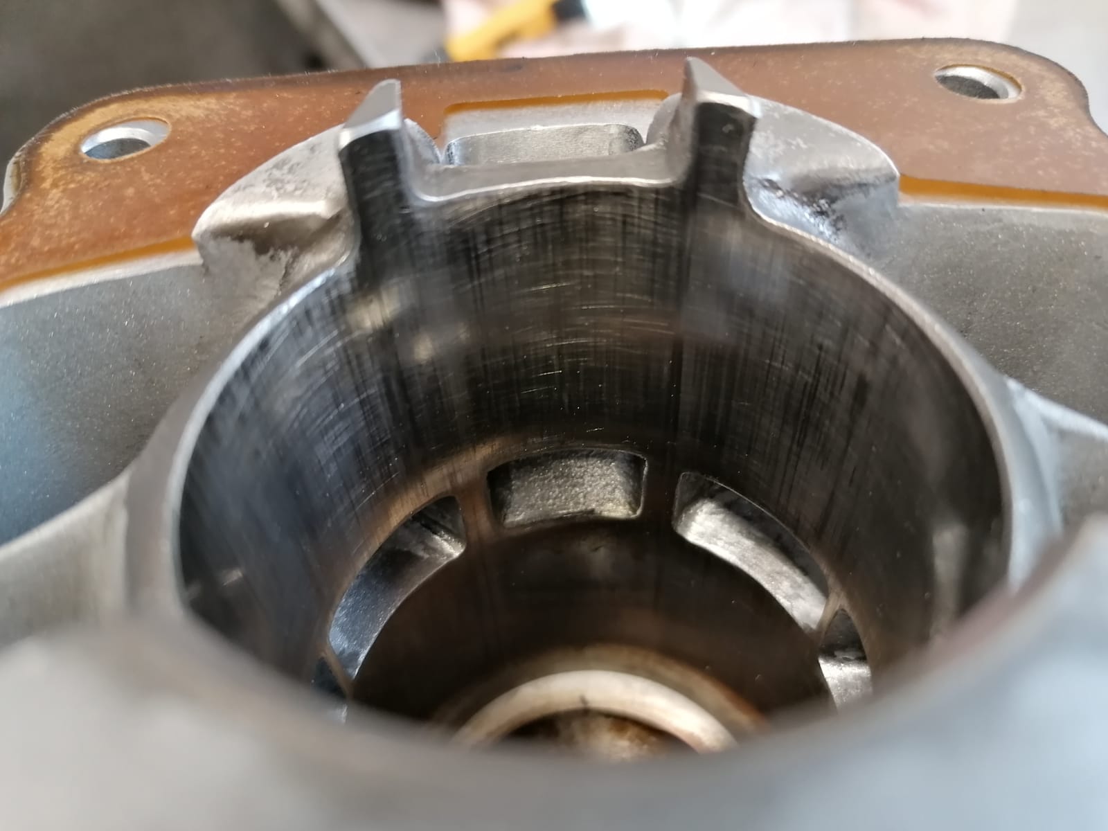

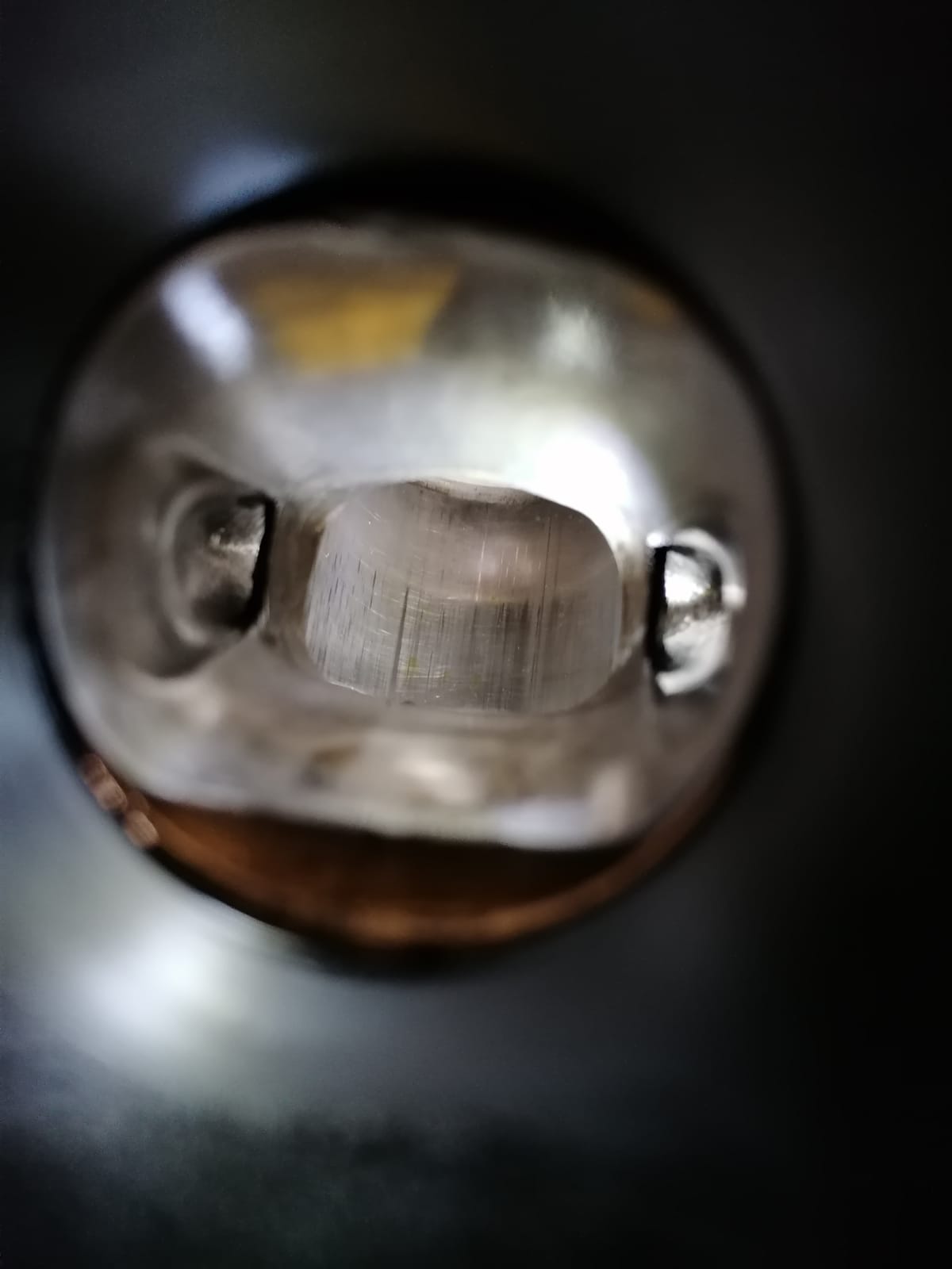

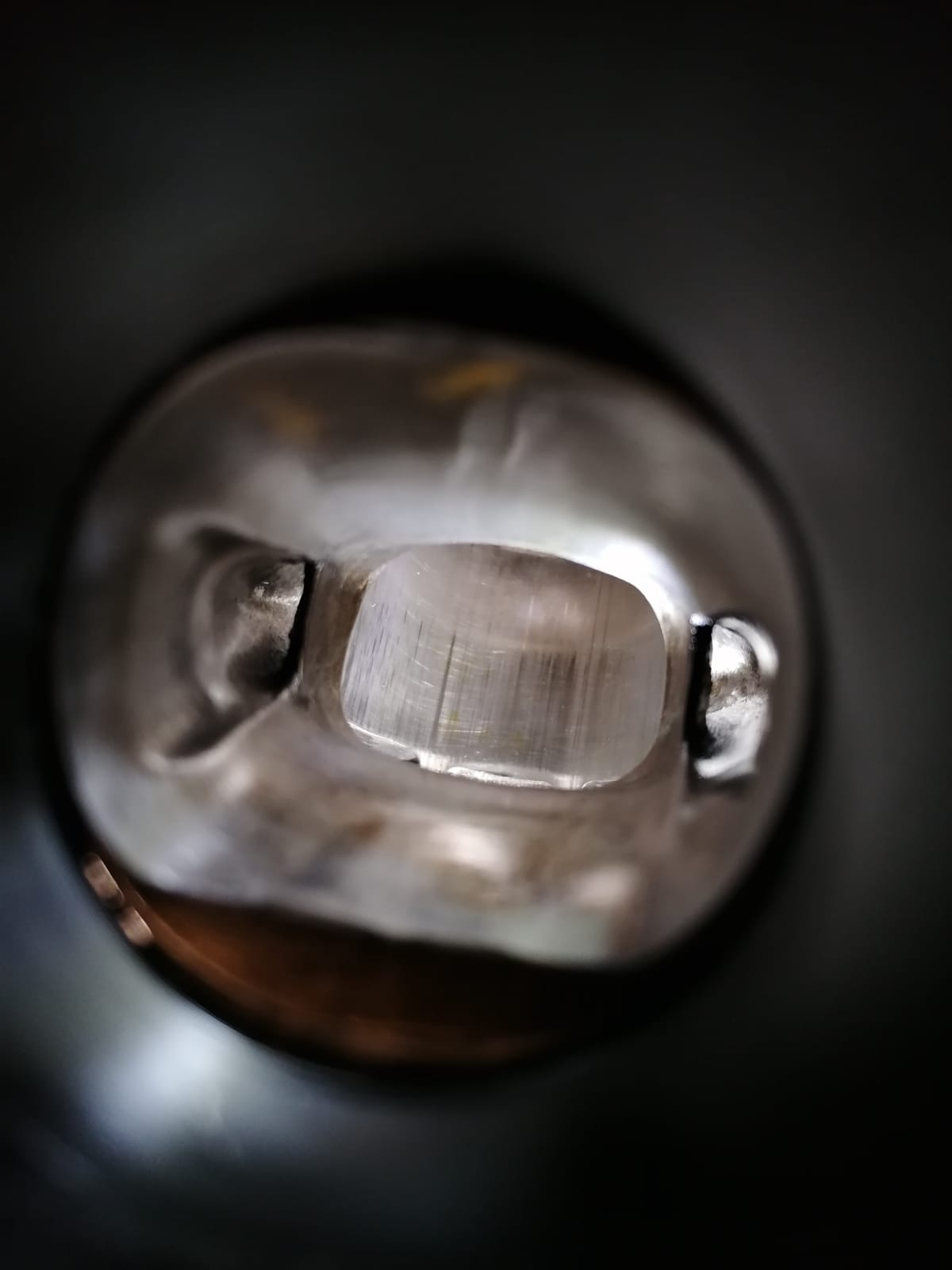

Mein Zylinder (K9c) sieht momentan wie folgt aus, ich wollte mal ein paar Meinungen haben ob eine neue Beschichtung sinnvoll ist oder ob nur mal durchgehont werden sollte?
Und kennt jemand einen Top Beschichter? Qualität geht vor Preis!

Meiner Meinung nach sind das nur Laufspuren und wenn die nicht spürbar sind, dann brauchst du nichts machen.

Gibt's noch weitere oder andere Meinungen? Bin mir noch unschlüssig, will natürlich alles Top haben aber kein Geld umsonst ausgeben

Ist noch fahrbar, unkritisch.

Beschichten nicht erforderlich, erst wenn sich was gefressen hat oder etwas abgeplatzt ist, also wenn die Nikasil-Beschichtung spürbar beschädigt ist.
Durchhonen lassen ist immer gut, vor allem für die Ölverteilung und es ist sehr beruhigend, wenn der frische Kreuzschliff einem entgegenblitzt,
dann auf jeden Fall messen (lassen), ob die Kolbengröße dazu noch oder überhaupt passt.
