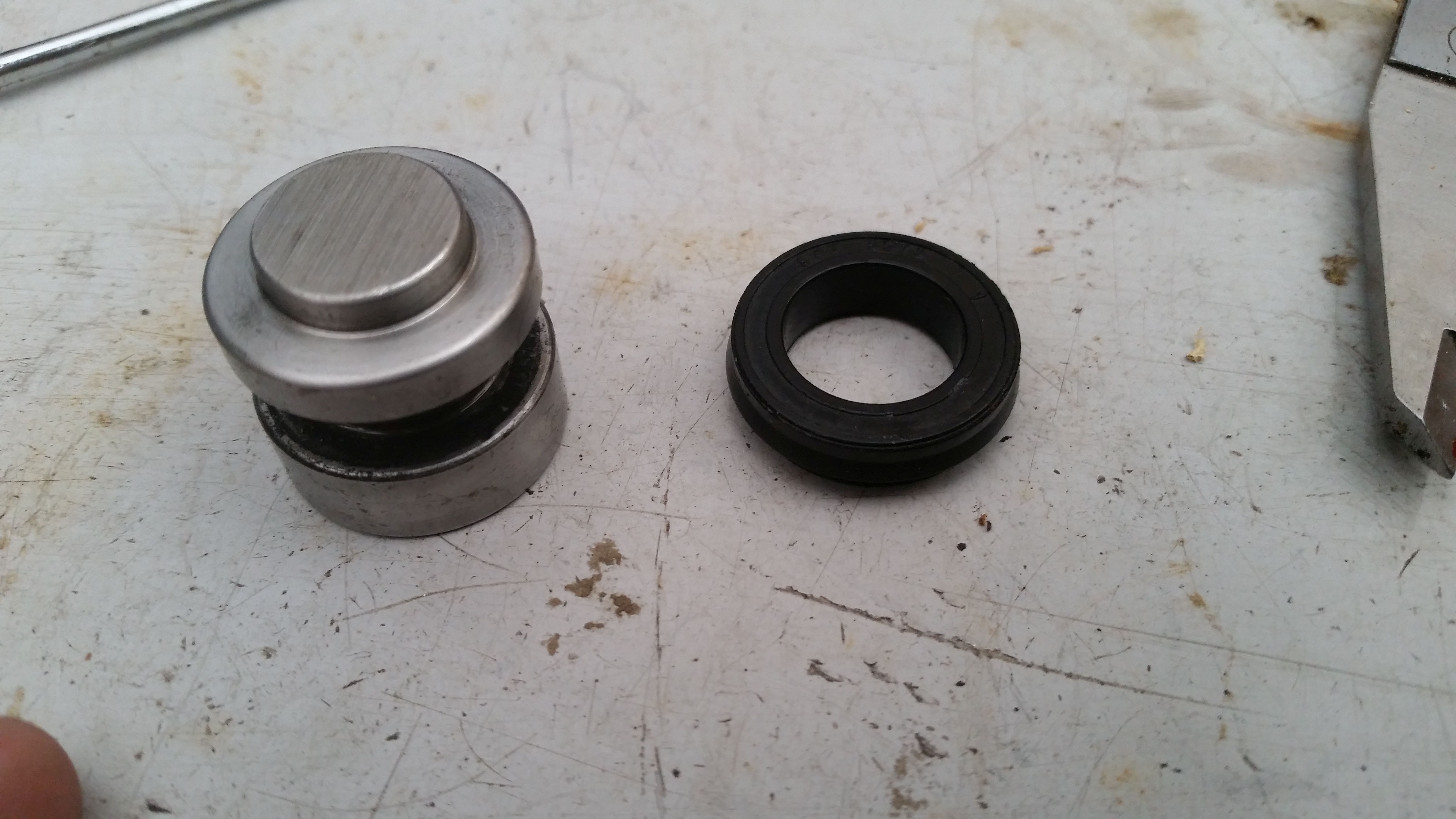

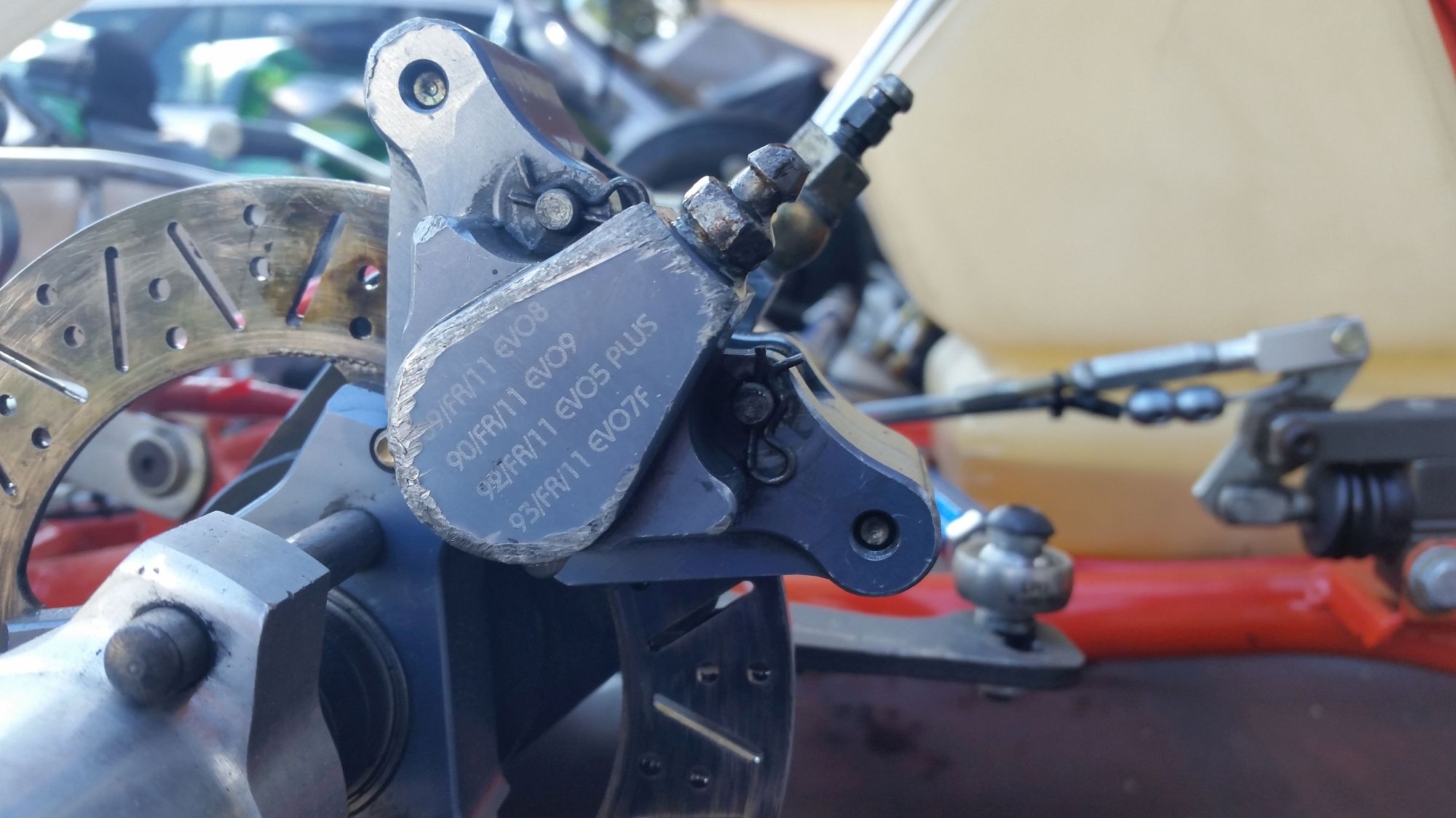

Hallo, suche für mein Bilandkart die Dichtringe von dem Intrepid -Bremsattel.
22X14X6 mm.
Hab mir im Netz schon die Finger wund getippt.
Vielleicht könnt ihr mir ja helfen, wo ich die Dichtringe her bekomme.
LG Didi
22X14X6 mm.
LG Didi

Hallo !!
Das gleiche Problem mit den Dichtringen hatte ich auch erst vor kurzem.
Ich habe nichts im Internet gefunden. Diese Dichtringe sind allerdings auch in PKW Radbremszylindern verbaut.
Hier mal eine ATE Teilenummer: 24.3219-1767.3
Der kostet ca. 7,- € im Großhandel und es sind zwei Ringe verbaut.
Nur so als Option wenn die Dichtungen mal keiner mehr hat.

Dichtringe für Intrepid Bremssattel gesucht.
Die Frage ist eher wer ist immer der Hersteller des Sattels. Nicht das Branding.
Itaka
Kkart
Parolin
Dann dort mal schauen
Itaka
Kkart
Parolin
Leider hat es an der Handpumpe mit neuen Dichtringen nicht gepasst...hat immer noch Luft gezogen.
Hat mir vielleicht wer ne andere funktionierende und bezahlbare Handbremspumpe ?
Grüße Didi
