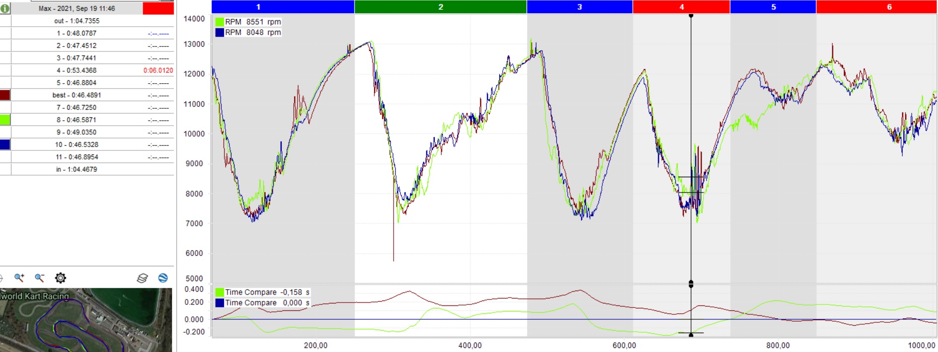

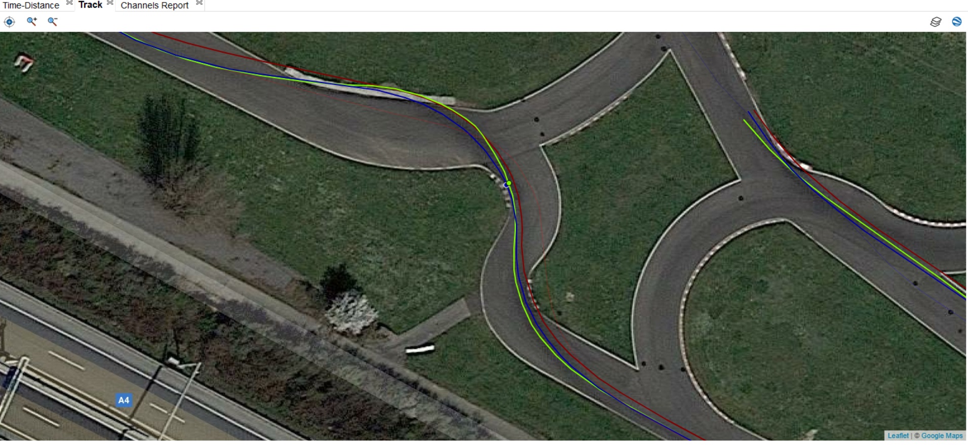

Speedworld V3 Bruck an der Leitha, 17°, bewölkt auf D2, Rotax Max Senior.
Bin fortgeschrittener Anfänger. Gut 3s über RMC Zeiten.
Habe die Kurbs nicht oder nur ganz minimal genutzt.
Falls wer gerne das ganze File vom Mychron 5S hätte kann ich es gerne verschicken. Hochladen geht hier leider wegen der Größe nicht.
Die Linie auf der Map ist leider etwas verrutscht. (wie gesagt fast ohne Kurbs)
Bin noch am Suchen nach der "besten" Optimal Linie.
Vielleicht hat noch jemand Lust seine Daten zu teilen.
[attach=26122][/attach]
[attach=26123][/attach]
Warum ich in der Schikane ein heftiges Stempeln habe, weiß ich leider nicht. Vermutlich liegt es an der Linie oder /und an der Geschwindigkeit.

Oh Mann, habe diesen Beitrag völlig übersehen. Hast du es schon gelöst ?
Das von dir beschriebene Stempeln am Ausgang ist auf Bodenwellen zurückzuführen.
Je gerader du hier rausfährst desto weniger "stempelt" es, deswegen nehmen die meisten den Kurb hier voll mit.
Die erhöhten Curbs machen das Chassi an dieser Stelle voll kaputt, da gehörten eigentlich "Waschbrett" Curbs hin.

Vielen Dank für die Info.
Das mit dem Stempeln ist schon um einiges besser geworden.
Habe früher oft dort etwas zu früh Gas geben. Direkt vor der Welle und dazu noch gut eingelenkt.
Also vor allem ein Fahrfehler.
