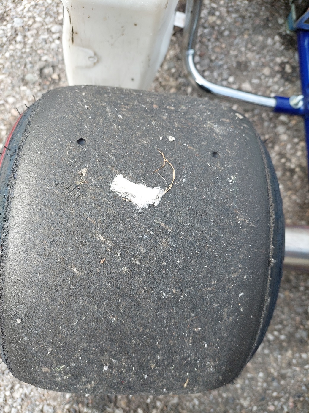

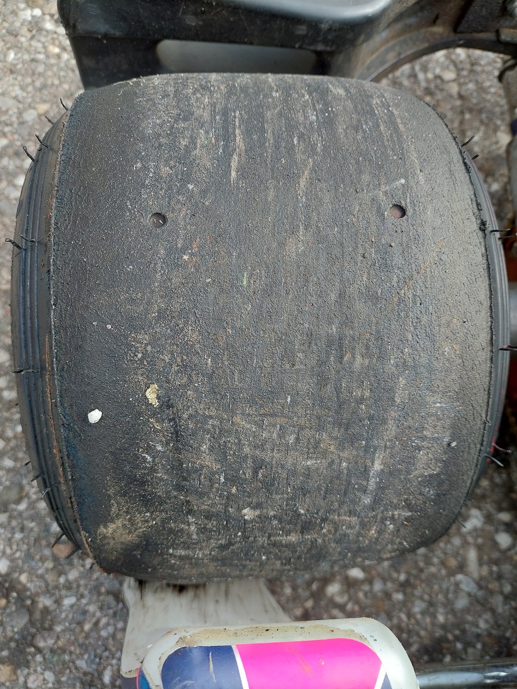

Hab das Problem gefunden. Die Reifen waren zu abgefahren. Mit dem neuen Chassis fahren sich die Reifen gleichmäßig ab und wenn die Indikatoren nur noch leicht zu sehen sind, sind die Reifen sehr rutschig.
Nach dem Umstieg auf neue angefahrene D2 war ich um 1,5s schneller.
Bin bei 27°C und Sonne mit 0,9bar kalt (warm ca. 1,15) gefahren. Das war aber eher die Obergrenze.
Die Außenflanke hat danach leicht beleidigt ausgesehen.
Bei 17°C und dem gleichen Druck, hätte ich gerne etwas mehr Temperatur rein gebracht.
Für kältere Temperaturen würde ich gerne auf D5 umstiegen. Leider sind die nicht lieferbar. Die Vega Grün sollten aber auch passen. Hoffentlich sind die nicht ganz zu schnell abgefahren.

Das problem ist aber auch, dass du den reifen gedreht hast. Dh. Die innenkante nach außen. Damit hast du vllt 10 runden wieder grip aber danach ist der reifen tot. Nur ein tip meinerseits, nie die reifen umdrehen. Damit macht ihr den Reifen endgültig platt.

naja nicht nur drehen sondern auch so "drehen" das sich die Laufrichtung nicht ändert. Für Trainings Sessions in denen es tatsächlich nicht ums allerletzte Zehntel geht ist das überhaupt kein Problem 8|
