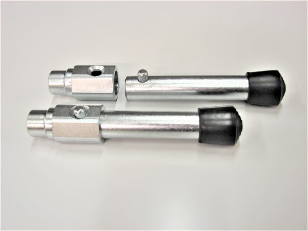

Der Stone hat das im Lieferprogramm, siehe Link:
http://www.stone-kart.eu/product/rear-bumper-mount-extension/
Das ist dann eine Art von Chassis Verlängerung an der Stelle wo das HAS am Chassis geschraubt wird.
- stone_bumper_mount.jpg (21.05 KiB) 708 mal betrachtet

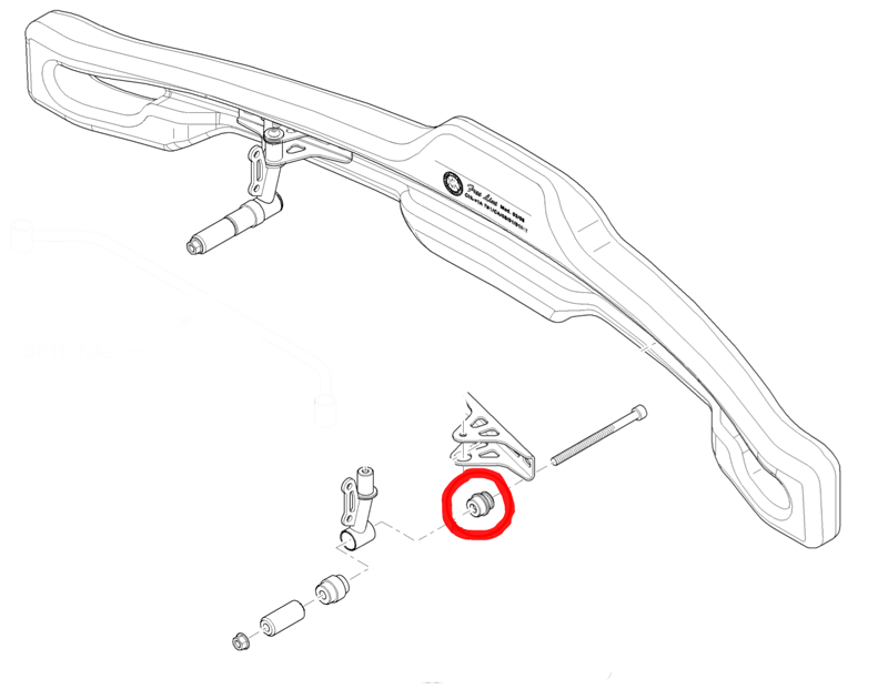

Wie soll das befestigt werden ? Versteh das Prinzip nicht. Ist da ein Innengewinde
- Beiträge: 2280
Schutz für Heckauffahrschutz
Ich vermute dass das rote Bauteil wegfällt und durch das Stone Bauteil ersetzt wird (also muss im Stone Bauteil innen eine Bohrung sein).
In das Stone Bauteil kann man anschliessend die Verlängerung reinstecken...
- HAS.gif (49.37 KiB) 704 mal betrachtet
