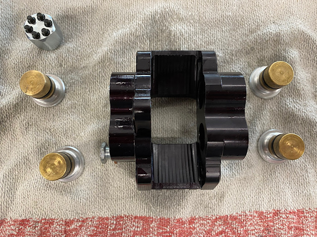

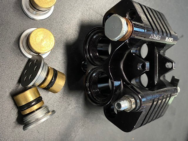

Danke für den Tip. Heute ist die Nuss gekommen und ich hab den Sattel so wie vorgesehen von der Außenseite zerlegt.....komischer Aufbau, der Kolben steckt auf einem Führungsbolzen auf der Mutter und lässt sich von Hand kaum vom Bolzen abziehen weil im Kolben eine Klemmhülse verbaut ist. Bin KFZ Mechaniker und kenne das so nicht.
Die Mutter lässt sich ganz leicht samt Kolben aus dem Zylinder nach außen rausziehen und auch wieder einbauen. Leider wird der Dichtungssatz nachgeliefert und ich kann erst in 1-2 Wochen wieder zusammenbauen. Bin echt gespannt.
Würde mich freuen wenn der eine oder andere schreiben könnte ob das bei Ihm aus so war.
Ich werde nachher noch ein Foto zur Veranschaulichung machen.

martin12584
Beiträge: 157
Registriert: 21.04.2017, 19:27
RR Speed Evo überholen
Beitrag von martin12584 »
Hier noch Fotos..
