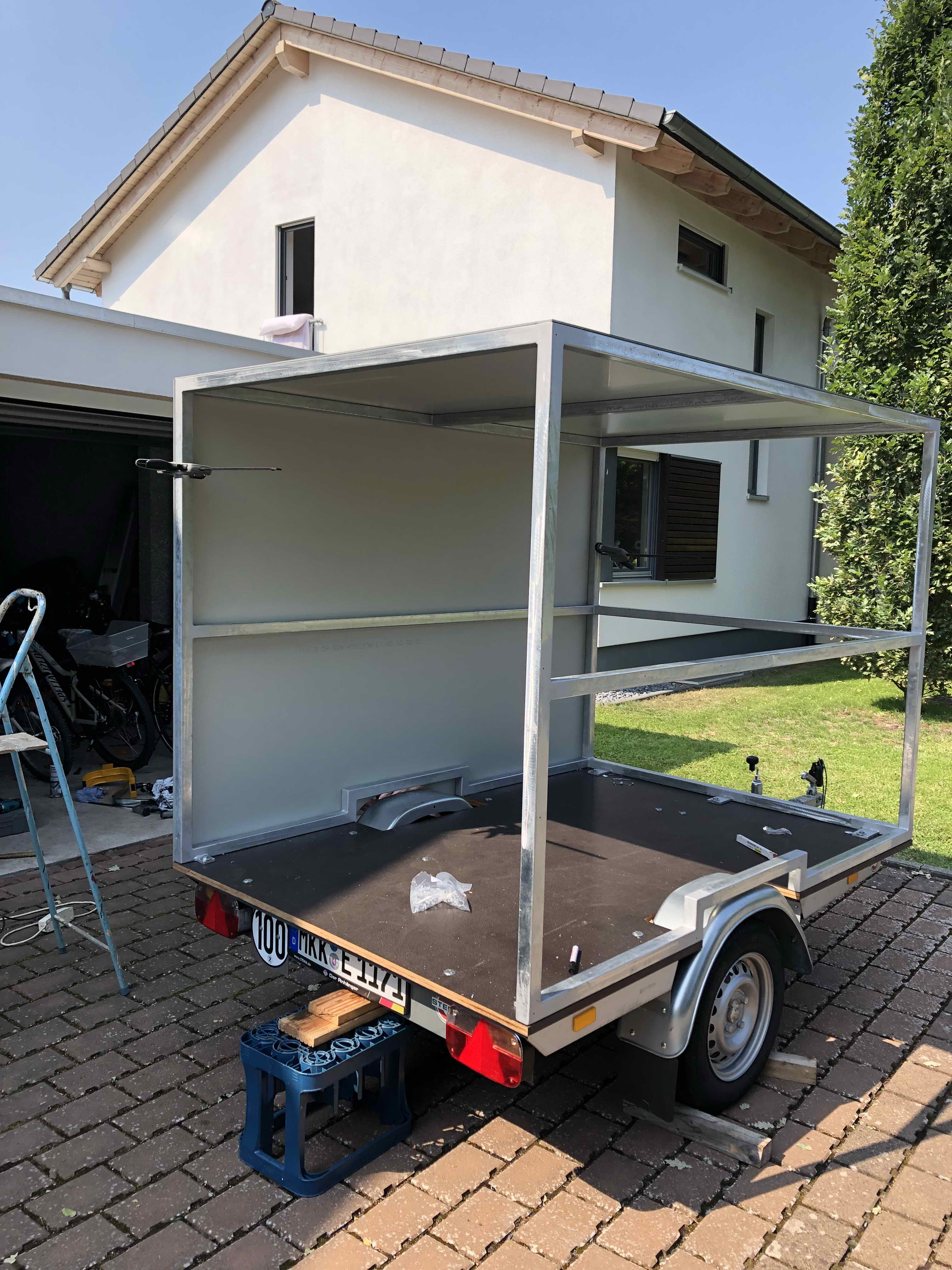

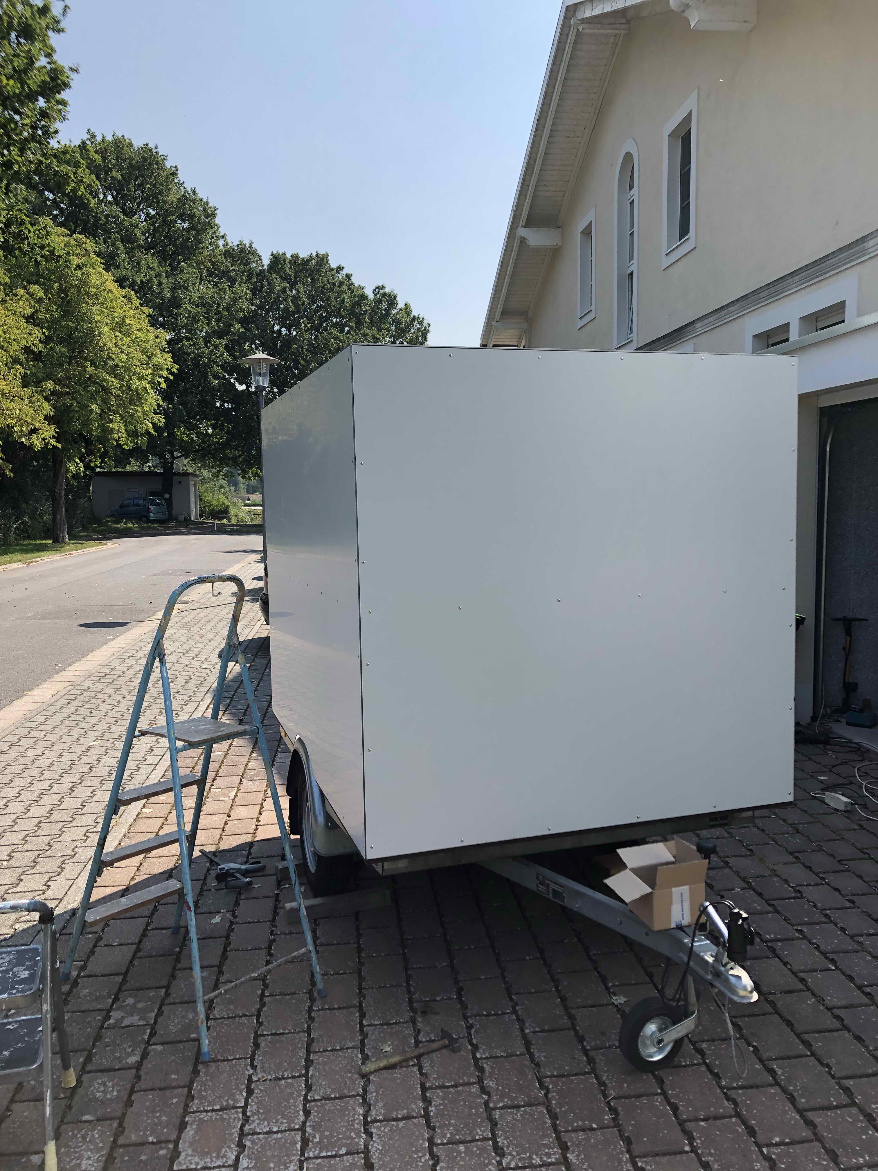

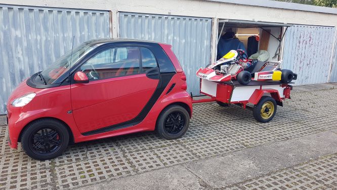

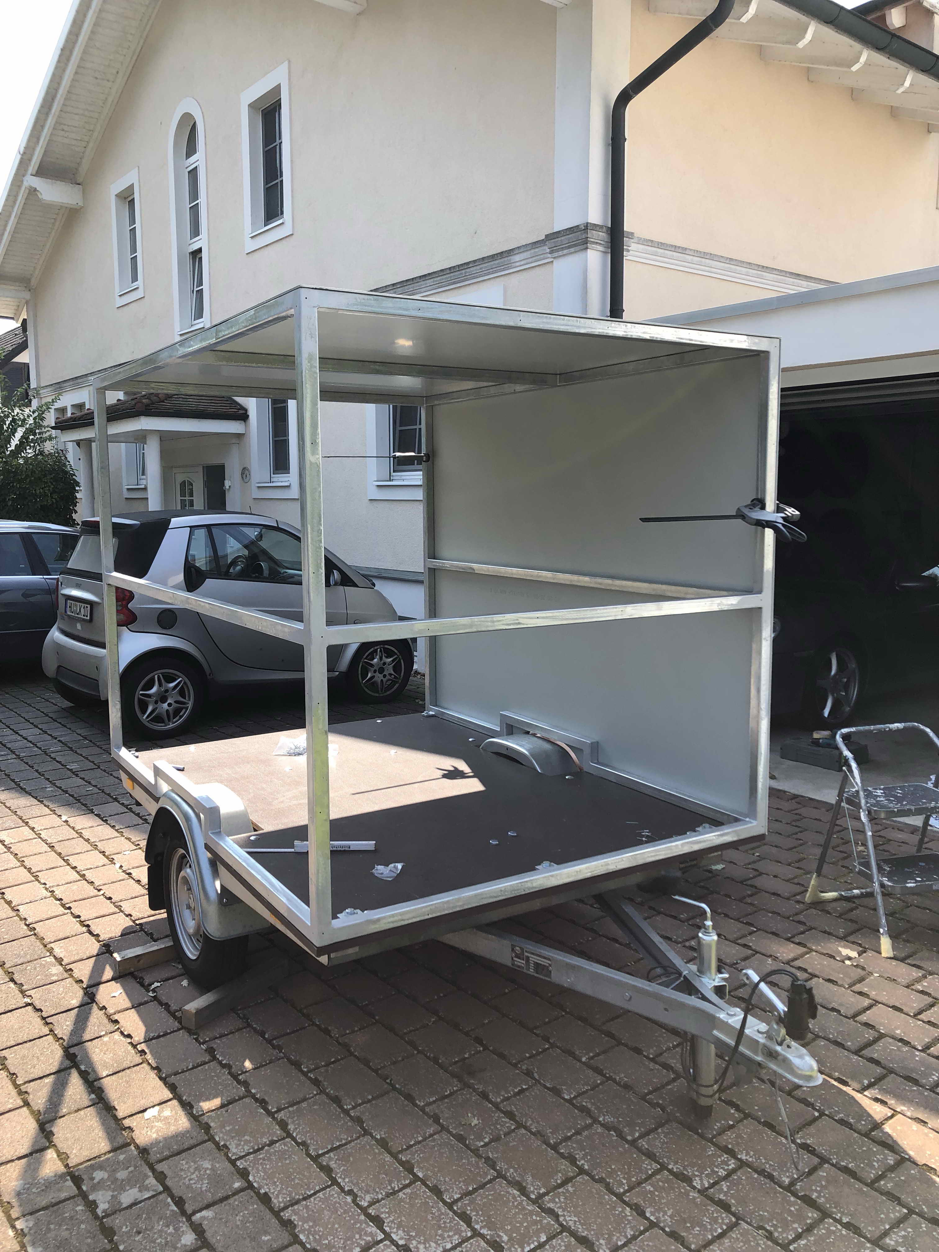

Leider konnte ich noch keinen großen Beitrag leisten, deshalb hab ich mir überlegt Euch meinen Umbau einmal vorzustellen.

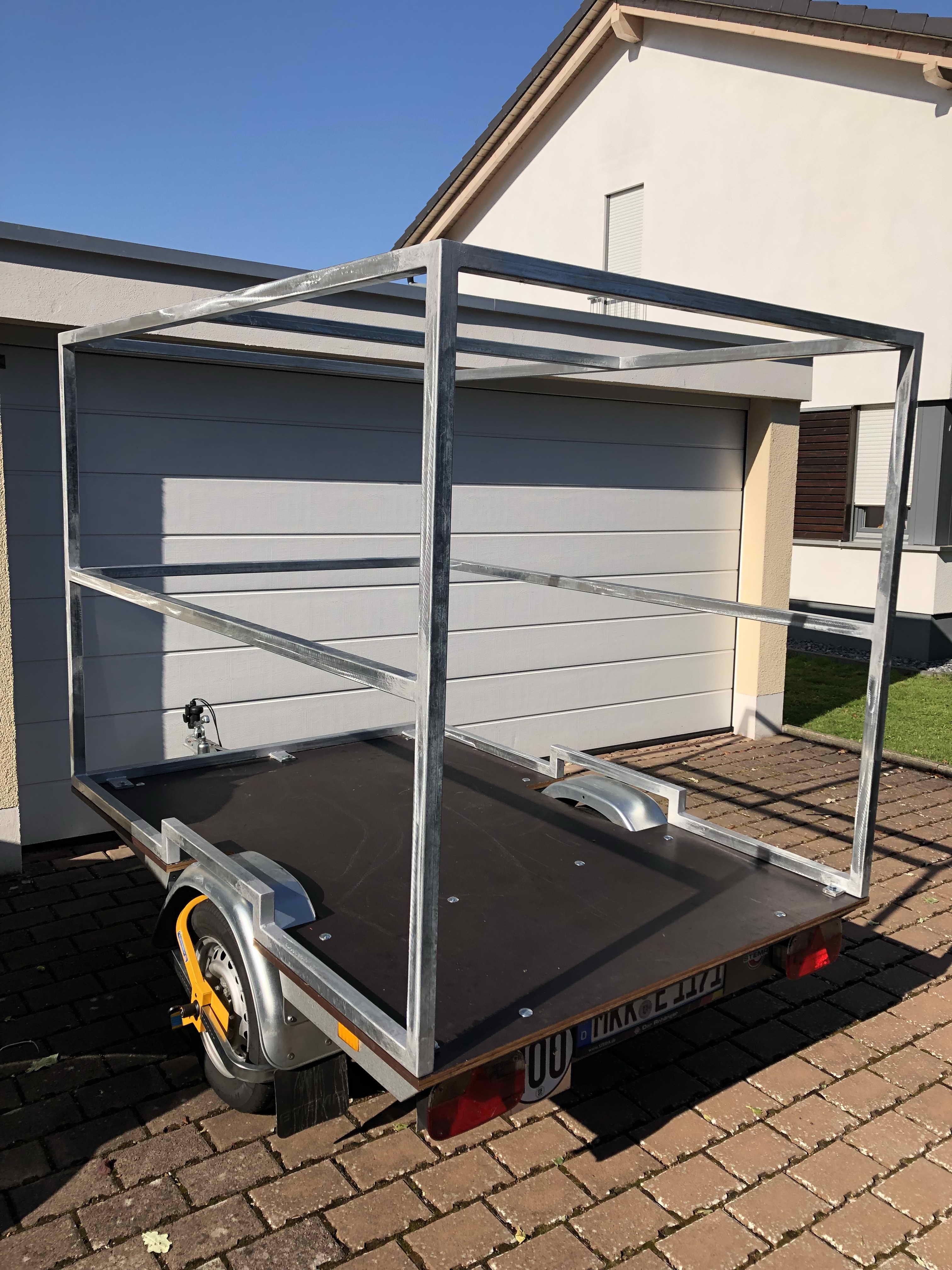

Als Basis dient mir ein Motorradanhänger, den ich für 550€ gebraucht gekauft hatte (BJ 2017). In unserem örtlichen Metallbetrieb ließ ich dann ein Gestell aus verzinktem Vierkantrohr anfertigen.

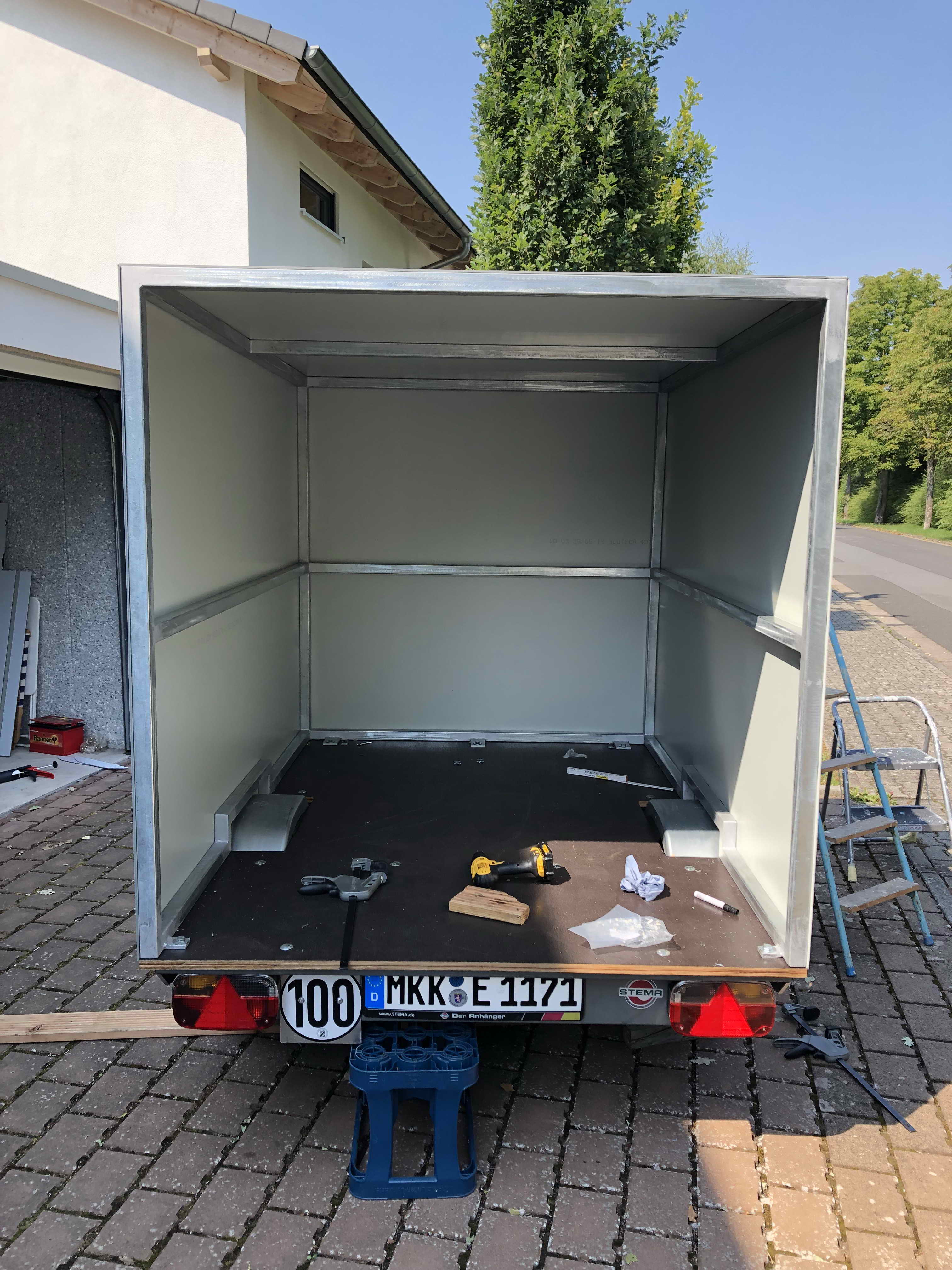

Mit Dibond-und Siebdruckplatten wurde dann ein halbwegs passabler Kofferanhänger draus. Der Innenausbau ist noch nicht ganz Abgeschlossen.

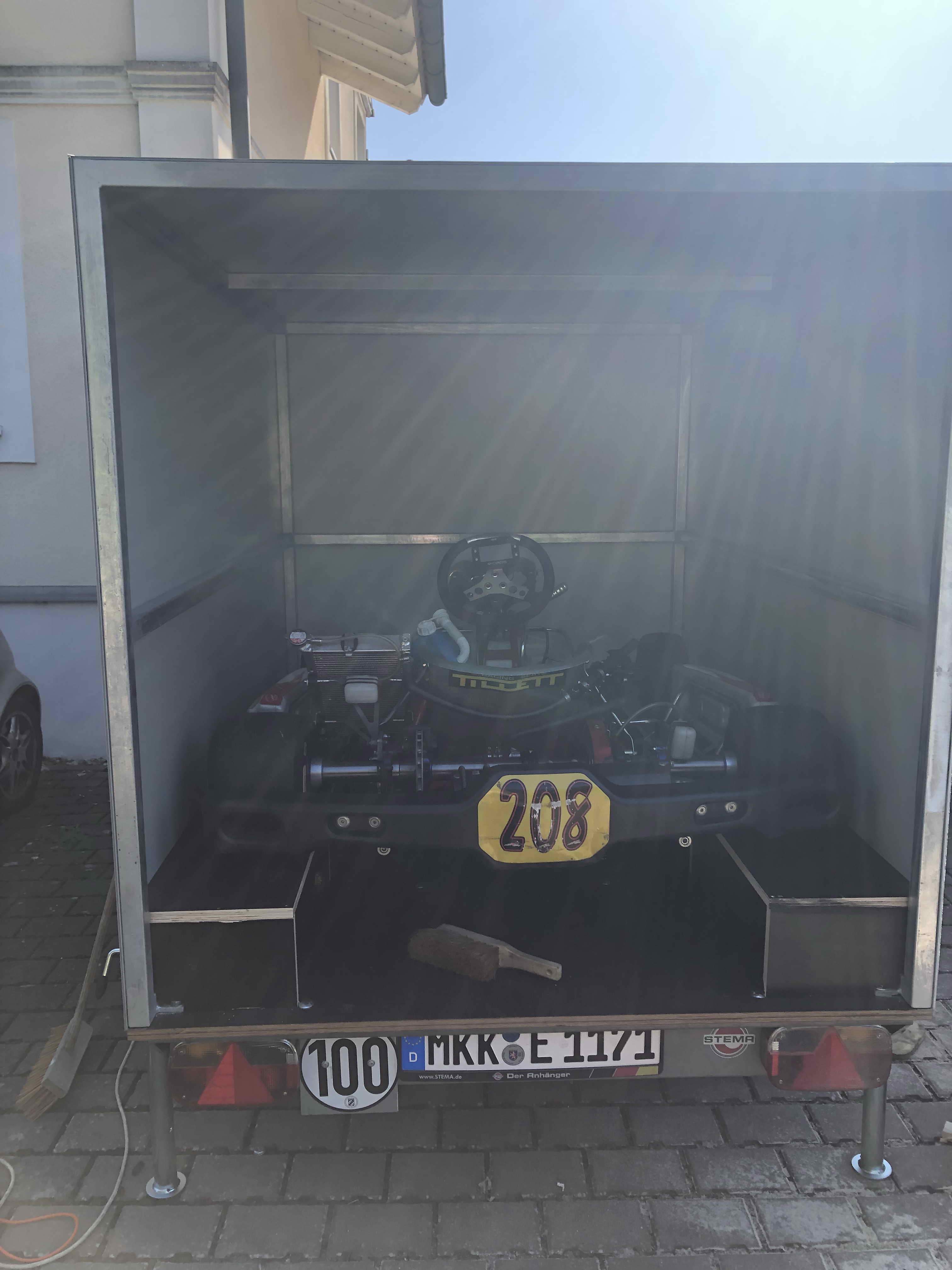

Mir war wichtig, das der Hänger ungebremst ist und ich ein Kart alleine aus und einräumen kann. Ausserdem Sollte es eine Möglichkeit geben ein zweites kart zusätzlich zutransportieren.
Allerdings muß ich mittlerweile festellen das der Hänger immer kleiner wird. :P

Teil 2
Beitrag von senna77 »

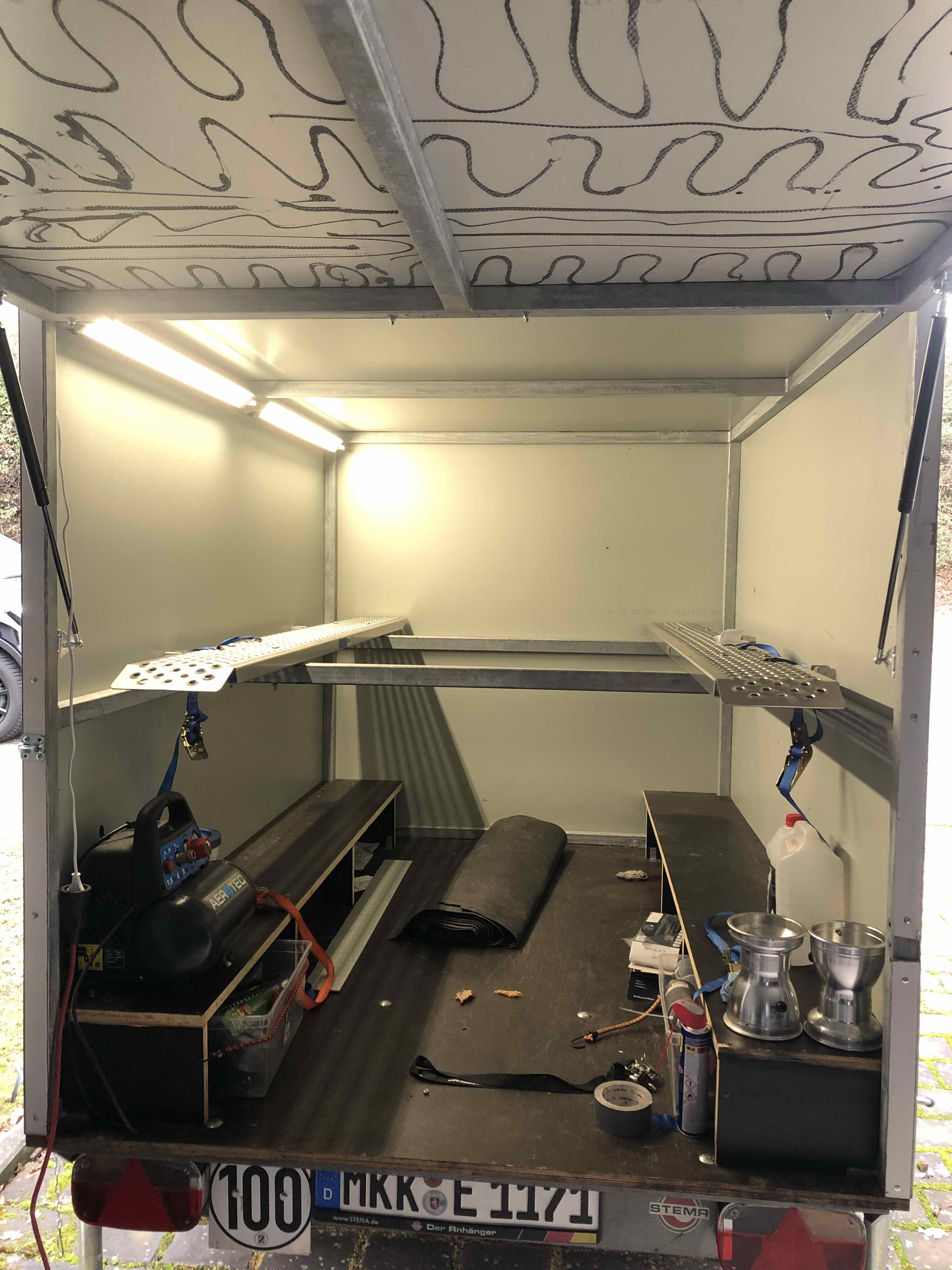

Teil 2 meiner Bilder

Nicht schlecht. Und die Karts bekommst du allein ausgeladen ?

Kart2018
Beiträge: 1522
Mein Kartanhänger Umbau
Beitrag von Kart2018 »
....cooles Foto.
xray
Beiträge: 1094
Wohnort: Gronau
Motor: Insta: 4_robson_0
Chassis: Oberon
Hausbahn: Emsbüren
Beitrag von xray »
Die Farbkombo ist super ! :) :thumbsup:
