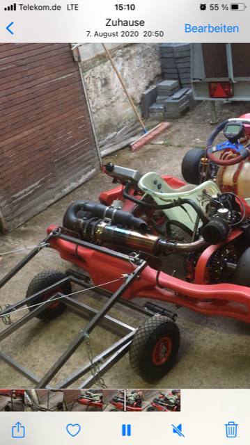

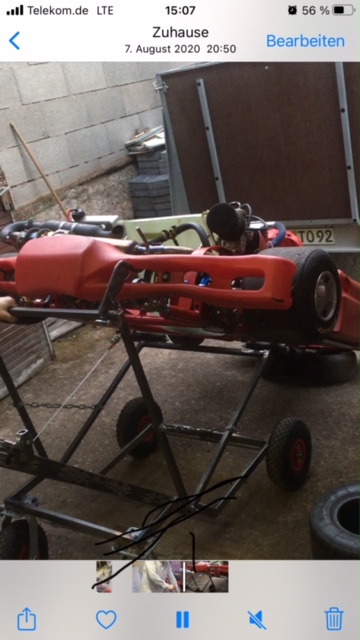

Hört sich gar nicht schlecht an mit dem selbstbau. Hast du da eventuell ein Foto von?

Haben im Internet geschaut was andere gemacht haben. Und es dann zu unseren Birels passend ausgelegt.
