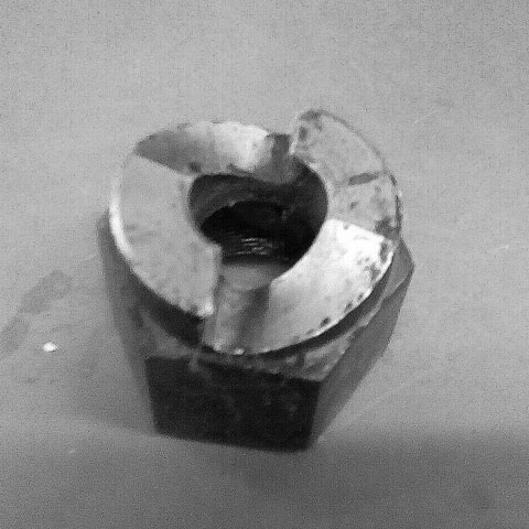

Wie sieht die Aufnahme auf der Kurbelwelle aus ? Gibt es ein Foto ?
Als sichere Lösung finde ich eine Art Klauenkupplung mit schräger Verzahnung, so dass die Kurbel herausspringt wenn die Krubelwellendrehzahl grösser ist als Anlasserdrehzahl.
- mutter.jpg (49.5 KiB) 5792 mal betrachtet
