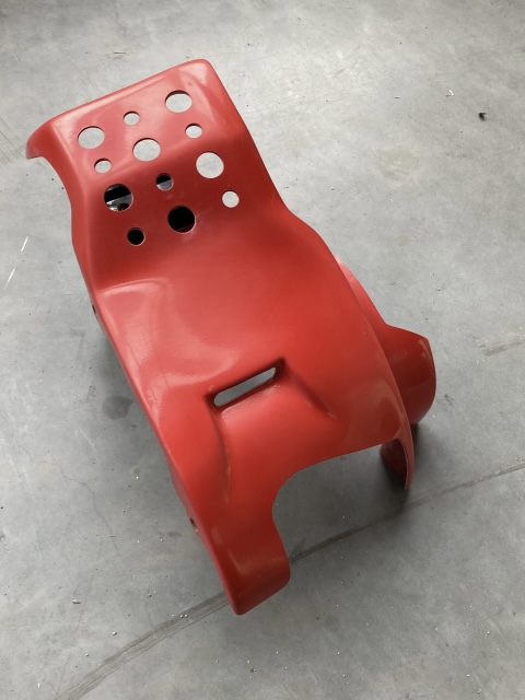

ich habe eine Frage zur Motorabdeckung für die Honda GX390. Eigentlich habe ich einen Lifan 420ccm drauf, der ist mit allen nur möglichen Tuningteilen aber nur noch von außen original. Vom gefrästen Aluschwungrad über Vergaser bis Krümmer, zumindest nach Aussage des Vorbesitzers. Ich habe mir bei Schütte die günstige GFK Abdeckung bestellt, die habe ich natürlich anpassen müssen, da mein Motor einen E-Starter hat. Die Anpassarbeiten hab ich gestern durchgeführt und die kann jetzt zu meinem Spezl in die Lackiererei.
Jetzt zu meiner Frage, die Abdeckung echt nah am Motor ist. Kann da evtl. ein Hitzestau entstehen? Ich könnte ja noch Löcher bohren, welche optisch natürlich durch verschiedene Durchmesser aufgewertet sind und die Abdeckung ein klein wenig höher setzen mit Adaptern.

Danke für die positiven Antworten. Da ich einen weißen Rennanzug habe, ist der Schutz echt Gold wert. Anbei mal Bilder vom modifizierten und dann lackierfertigen Schutz.

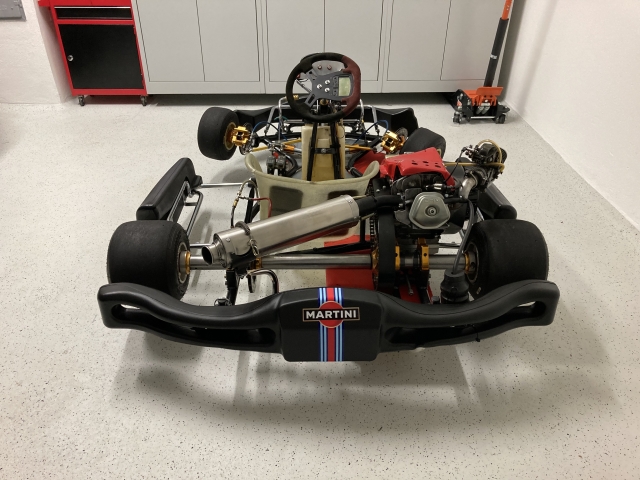

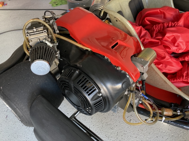

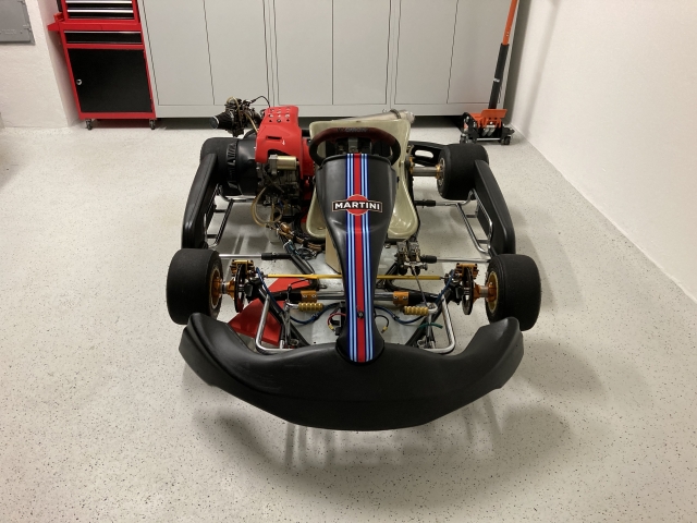

wollte mal den fertigen Schutz am Kart einstellen. Aufgrund der Abweichungen zum GX390 hab ich den Schutz noch mit einem Lochband nach oben versetzen müssen. Ohne wäre das einfach zu verspannt gewesen.
