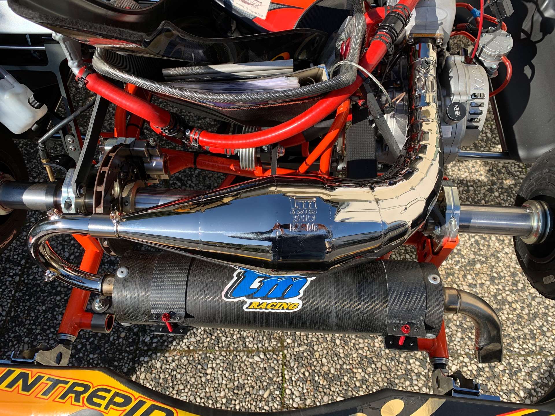

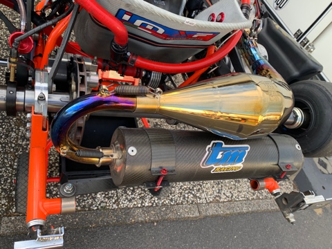

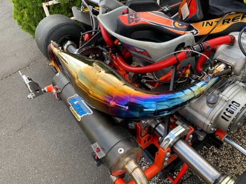

Polieren und vernickeln. Hält und sieht klasse aus. Ursprungszustand und nach ein paar mal fahren. Hat inzwischen schöne Anlauffarben bekommen.

@Eisbär: Das sieht aber genial aus !

Wenn ich schon langsam bin, dann wenigstens "schön langsam"

@ Eisbär
Danke für deine schnelle Antwort.
Sieht echt gut aus.
Sieht echt gut aus.

TM10 ABgaskrümmer aussen reinigen
Ja sieht echt irre aus! Toll
Meiner ist ja verchromt oder?

[quote='Kurvenflitzer','index.php?page=Thread&postID=310620#post310620']Ja sieht echt irre aus! Toll
Meiner ist ja verchromt oder?[/quote]
Ja, den hatte ich zusätzlich verchromen lassen
Dern ersten Auspuff habe ich in Wixhausen (kein Witz) machen lassen, Nähe Darmstadt. Vorteil dort: Die haben ein Reinigungsbad und machen auch "versiffte" 2-takter-Teile
Mit Verchromen habe ich 220,- Euro bezahlt (vor 5 Jahren)
http://www.breidert-galvanik.de/
Den neuen hat MVG in Wiesbaden poliert und vernickelt, 180,- Euro glaub ich. So etwas in der Kante. Ob die ein Reinigungsbad haben, weiß ich nicht.
https://mvg-wiesbaden.de/
Zufrieden war ich mit beiden.
