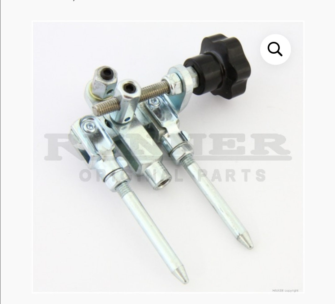

Eine Haase Runner hat eine bzw 2 Einschubstangen, welche direkt in den Bremszylinder gehen und dort den Zylinder drücken. Da gibt es kein Hebel ala CRG oder RR

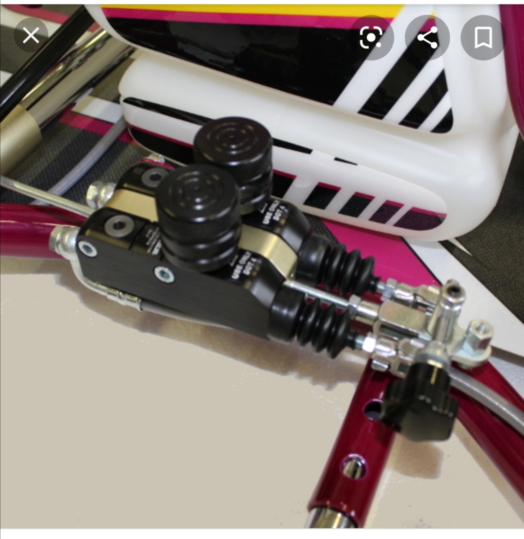

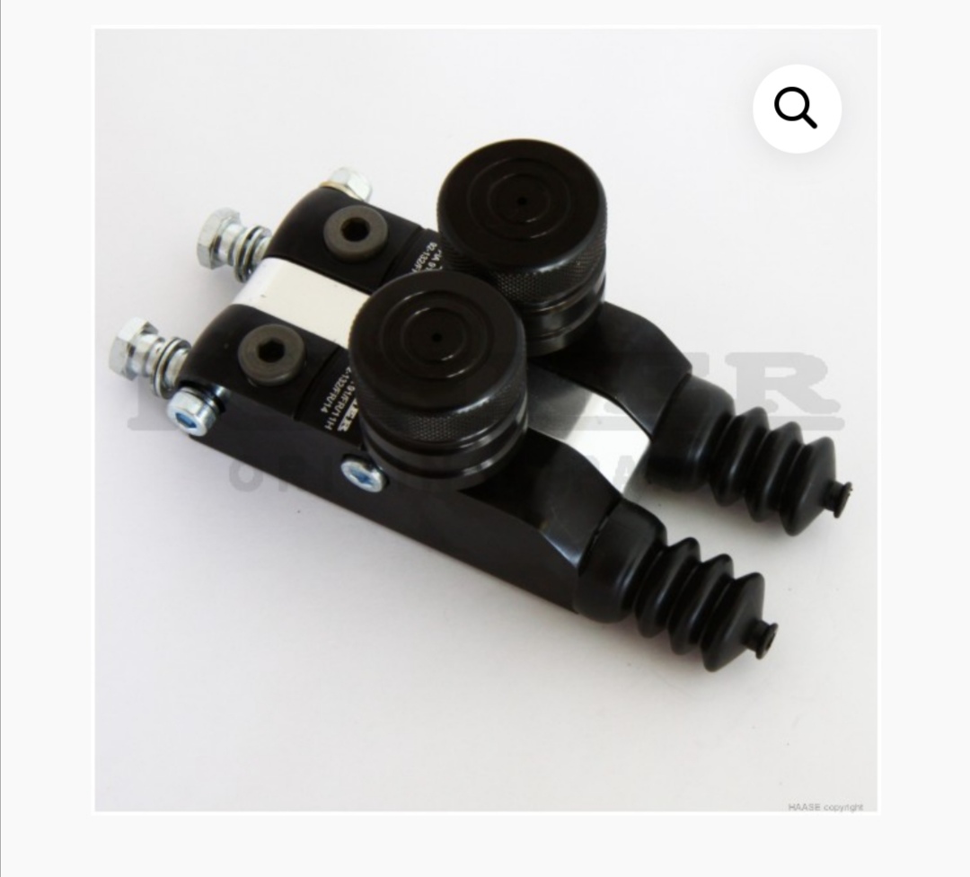

Hier mal Bilder

Sieht stark nach Tony aus
Haase Runner FR14 KZ Pedalweg Dosierbarkeit
Ja der HBZ ist ähnlich.
So weit ich weiß ist Runner aber etwas eigenes.

Du kannst auch andere HBZ dran machen wenn du nicht weiter kommst , dann kannst du den Hebelweg damit einstellen .

Kann sein dass die HBZ auf Grund der Standzeit den Druck nicht mehr abbauen.
Die Kolben müssen ganz zurück gehen und das System muss dann durch eine Bohrung zum Ausgleichsbehälter hin drucklos werden.
Bau mal alles auseinander und mach es sauber
