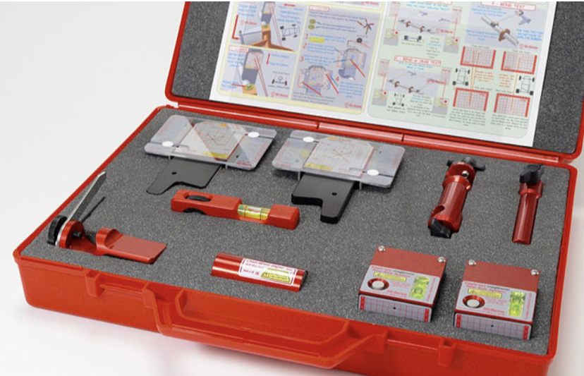

R3 Laser
Hallo zusammen
Was sagt ihr zum R3 Laser?
Das Set beinhaltet sogar einen Laser für die Hinterachse.
Grüsse Päde
Grüsse Päde
- D234E2FD-BDF4-4624-93E6-0F4C346F1F26.jpeg (427.28 KiB) 2015 mal betrachtet
