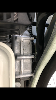

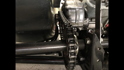

Anbei mal Bilder. Ich hatte gemeint das Kettenrad an der Achse ist fast hinter dem Sitz. Mit der Ölbadkupplung geht das, da das Ritzel ja nach hinter verlegt ist. Wenn ich das nach vorne Projiziere, also beim direkten Ausgang von der Kurbelwelle, würde das schon sehr nah an der Sitzschalle sitzen bzw. angehen.
Der Sitz soll auch mittig bleiben, das ist bei meinem 390er schon doof mit dem „versetzen“ Sitz. Und einstellbar soll er auch bleiben.
Trotzdem vielen lieben Dank für eure Antworten. Das Kart hat knapp 10 Betriebsstunden drauf, hat mich 200€ gekostet. Zum Slalomfahren ist das OK mit dem 200er, aber da es unserer Drittkart ist und wir eben über den Winter was basteln wollen, haben wir das vor. Wichtig ist, dass der 200er wieder ohne Probleme drauf kann, hab noch ne kleine Tochter, wenn die mit Kartfahren beginnen will, ist das Slalomkart gut dafür.

- 8FAD6B0D-631C-485E-B318-9DEDBBB10736.png (137.37 KiB) 1871 mal betrachtet
- D3B58E59-AE04-485D-8E6E-E70FE83A0243.png (129.58 KiB) 1862 mal betrachtet

das sit ein bekanntes problem mit den GX. es gibt spizielle Motorklammern die den motor weiter rechts nach aussen bringen, dann soltle das alles passen. Moto-Schuette müsste die haben.
