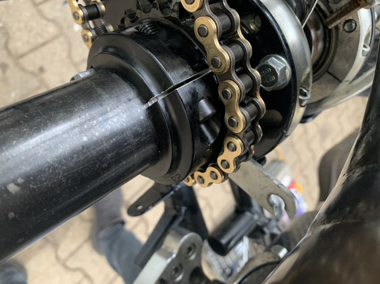

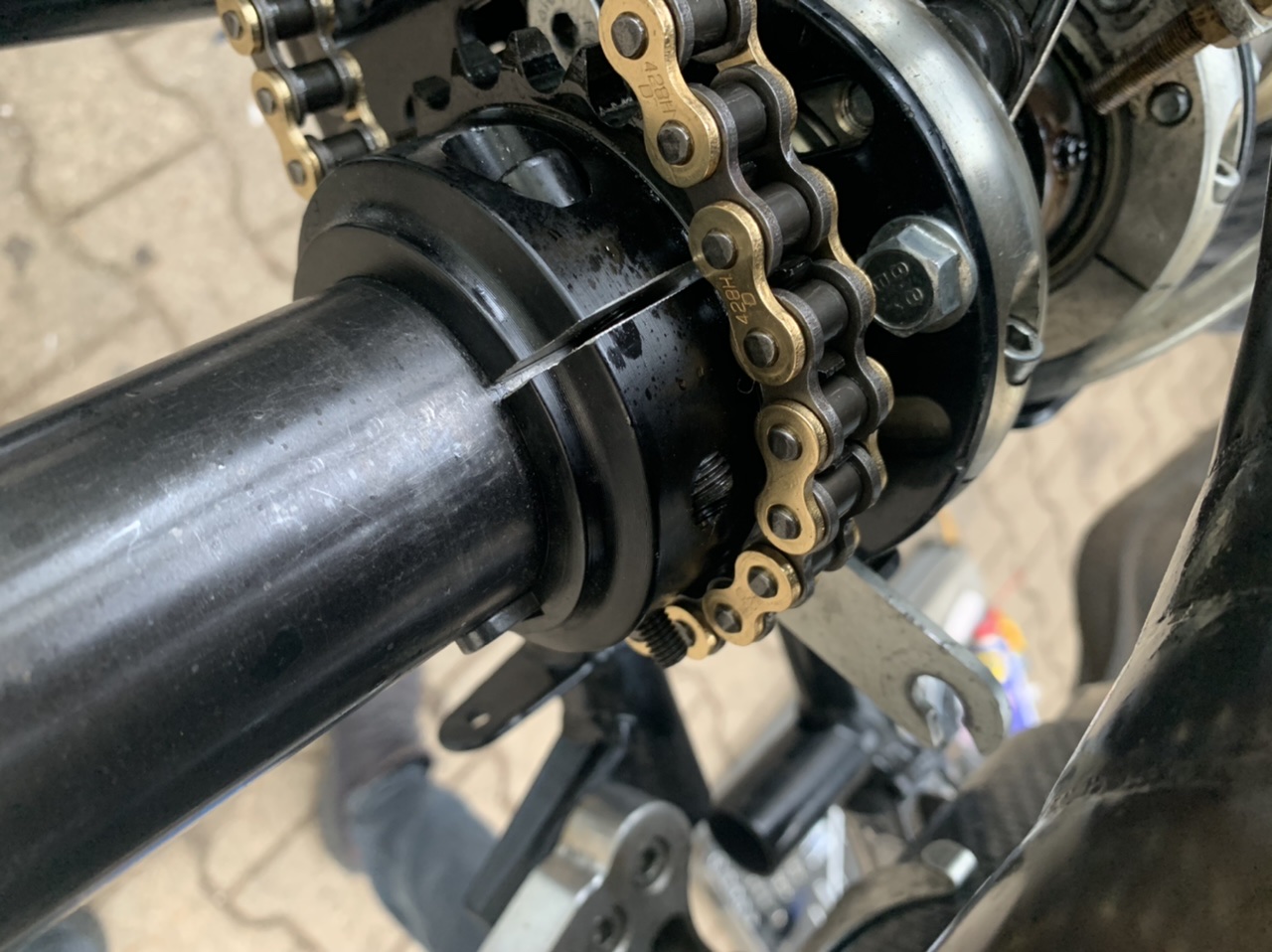

Halloooo,
Da bei meinem alten RitzeL 2 Zähne bisschen abgebrochen waren, habe ich mir nun ein neues Ritzel inkl neue Kette gekauft.
Nun stellt sich mir die Frage, ob der Spalt zwischen den einzelnen Teile des Ritzels normal ist(ja es ist schon extrem fest gezogen) Bei dem alten war es Nähmlich nicht so.
Desweiteren ist mir aufgefallen, dass die Kette ungleichmäßig gespannt ist(liegt eventuell an dem Spalt?)
Und nein einen kettenfluchter besitze ich nicht, werde ich aber vernünftig fluchten.
Hoffe ihr könnt mir da helfen :)

Spalt ist normal , er sollte aber auf beiden Seiten gleich groß sein was bei dir nicht der Fall ist .
Und bissle ungleichmäßig ist die Kettenspannung bei mir auch .

Wie Müschel schon geschrieben hat, ist es bei mir auch so... was ich dir noch auf den Weg geben kann ist die Kettenspannung auf der strammsten Stelle einzustellen, besser immer etwas lockerer als zu stramm die Kette.

Es gibt Ritzel die mit und ohne Spalt sind. Ich benutze die immer ohne Spalt und hatte noch nie Probleme damit. Kettenspannung ist bei mir auch immer gleichmässig.
Gibt es denn einen Vorteil bei denen mit Spalt, oder warum gibts da unterschiedliche Varianten?

Das ist normal, denn wenn beide Hälften auf block laufen würden könnte es sein das diese nicht richtig Greifen weil du ja Quasi die Hälften auf Block schraubst aber diese nicht richtig auf der Achse Greifen. Und wie Müschel schon erwähnte schau das beide Spalten Gleich groß sind :)

[quote='rolandw','index.php?page=Thread&postID=309771#post309771']Es gibt Ritzel die mit und ohne Spalt sind. Ich benutze die immer ohne Spalt und hatte noch nie Probleme damit. Kettenspannung ist bei mir auch immer gleichmässig.
Gibt es denn einen Vorteil bei denen mit Spalt, oder warum gibts da unterschiedliche Varianten?[/quote]
Der Nachteil der Ritzel ohne Spalt (z.B. RK) liegt in den Herstellungskosten. Es müssen 2 separate Teile gefräst werden. Bei dem mit Spalt wird 1 Teil gefräst und dieses dann geteilt.
Mit den RK bin ich immer sehr zufrieden, noch nie Probleme dass sich etwas gelöst hat bzw sich ein Keil verabschiedet hat.
