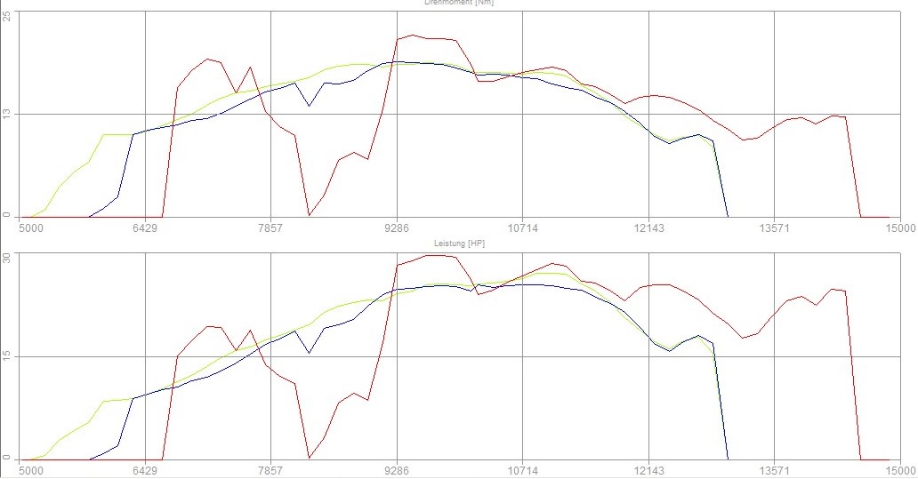

Der grüne (2017) und der blaue (2019) sind aus der Kiste und die HD ist um ca. 2 Grössen zu gross als es die App vorrechnet.
Der rote Motor ist vom Team gemacht in der RMC.
Der grüne und der rote laufen auf komplett identisch eingestellten Chassis, der rote läuft auf anderem Chassis.

Das ist aber nicht von einem dyno oder?

Nein nicht vom Dyno, mein Dyno ist noch für KZ ausgelegt, soll/will ihn im Winter umbauen so dass dann Rotax auch zu messen geht.
Daten sind aus AIM RaceStudio2... aber ich glaube man kann trotzdem gut erkennen (wie du es schon angesprochen hast) wieviel Potential im korrekt eingestellten Motor steckt.

Das ist sehr interessant, selbst dieses "offene Geheimnis" kannte ich noch nicht. Danke für´s Teilen
Vor allem der Zuwachs in fast allen Bereichen durch den 2020er Membrankasten scheint ja recht eindeutig zu sein. Ist mit "einstellen" das zusammenstellen optimal zueinander passender Bauteile gemeint, oder wie muss ich mir das vorstellen? Was stellt denn ein Team zum Beispiel ein, um so eine Leistungskurve (die mit dem fiesen Einbruch bei 8.200, dafür aber Drehen bis 14.300) zu bekommen? Und warum dreht die Serie hier nur bis ca. 13.000? Ist da beim max seinor normalerweise Ende? Mein DD2 ist komplett serienmäßig aus 2018 und dreht auch so schon bis 14.100 in Wackersdorf, Kerpen immerhin 13.800.

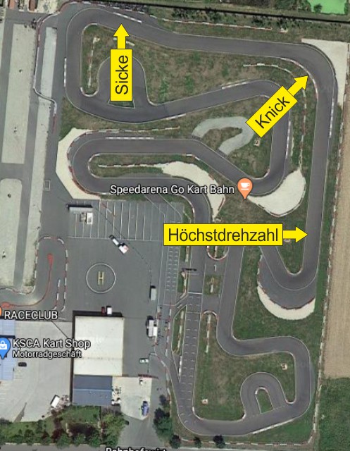

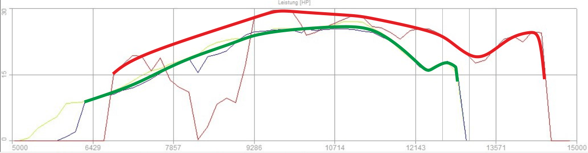

Ich habe die Leistungskurve stark geglättet, so müsste man sie betrachten.
Der Leistungseinbruch bei 8000rpm ist einer "Sicke" zu verdanken, dort dreht der Motor kurz hoch und beschleunigt kaum das Kart.
Man muss den "Knick" fast voll fahren, das geht aber bei wenig Grip nicht und man muss früher kurz vom Gas und etwas länger reinrollen, dann fehlt Drehzahl am Ende der Geraden und kürzer kann man dort kaum noch gehen und Grip baut sich dort durch wechselnden Leihkartbetrieb nicht auf (ausser bei Rennen). Ausserdem fuhren die zwei Motoren aus der Kiste mit zu fetter HD !
Was mir jetzt aber auffällt ist dass die Motoren aus der Kiste die Zündung bei circa 12.300rpm zurückstellen ... das sollte aber erst bei ca. 13.000rpm passieren ?!
Wie kann das sein ?
Ich glaube die Teams stellen die besten Bauteile und Toleranzen zueinander nur ein... aber wissen tue ich es nicht.

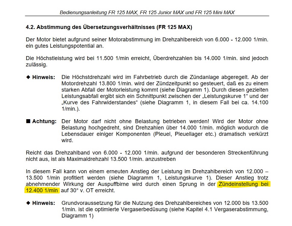

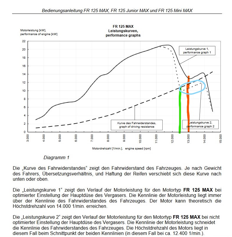

Ich dachte die Zündverstellung ist statisch auf die Drehzahl gebunden, dem ist aber wohl nicht der Fall... wonach entscheidet die Zündung wann sie auf 30° vor OT stellt ???
Laut Beschreibung soll das bei 12.400rpm passieren, aber im Diagramm kann man erkennen dass der richtig eingestellt Vergaser bei ca. 13.000rpm die Zündung umstellt, wieso ?
Aber grundsätzlich verhalten sich die Diagramme der Motoranalyse aus AIM RaceStudio2 identisch zu den Angaben im Rotax Handbuch ... also kann man sich auf das verlassen ?!
