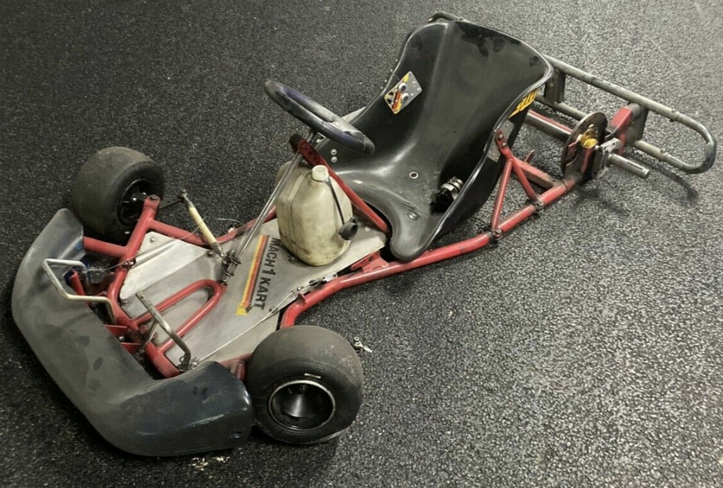

Ich bin seit gestern Besitzer eines alten mach 1 karts.

Jetzt brauche ich Hilfe in Sachen kart
1. Um was für ein mach1 kart handelt es sich ?
Welchen bremssattel benötige ich für hinten ? (Fehlt leider )
2. Um nah an einen echten hot zu gelangen brauche ich vorne kleine schmale felgen wo reifen montiert sind mit hohem querschnitt , hinten hingegen brauche ich felgen die etwa 2" größer sind und etwas breiter auch mit hohem querschnitt. Nun ist es leider so das ich keine felgen finde und wenn das dann sind es quad felgen oder anhänger felgen. Diese passen nicht auf die kartnaben. Gibt es vielleicht doch naben ? Größere felgen?
Ansonsten müsste ich naben drehen oder drehen lassen um felgen montieren zu können.

Ps: das Bild zeigt nur die grobe Richtung.

Moin Poser (deinen richtigen Namen finde ich leider nicht). Nettes Projekt, für so einen "Scheiß" bin ich immer zu haben
Zum Thema "was ist das" würde ich einfach mal bei Mach1 nachfragen. Ist ein alteingesessener Familienbetrieb, die sollten das am ehesten wissen. Ist auf der hinteren Querstrebe eine Produktionsplakette angebracht? Die wäre hilfreich.
https://de.mach1kart.com/
Da du die Bremse komplett mit Bremszylinder und Leitung brauchst, sollte es aber auch kein Problem sein, "irgendeine" dranzuschrauben. Bei dem Projekt unterstelle ich mal, du kannst mit Hammer, Zange, Feile und etwas mehr umgehen.
Ggf. muss die Aufnahme der Bremszange angepasst werden, da gibt es schwierigere Aufgaben.
Felgen: Im Rennkartbereich wirst du nur 5-Zoll Felgen mit Breite 130 (vorne) und 180/210 (hinten) finden (Superkart 6 Zoll). Für vorne kommst du also um Adapter für die Radnaben nicht herum. Da du hinten einen größeren Durchmesser brauchst, wirst du auch hier um selbstgebaute Radsterne oder Adapterplatten nicht drumherumkommen. Wenn du Zugriff auf eine Fräse hast, sollte beides möglich sein. Ich stelle mit eine Adapterplatte ähnlich einer Spurverbreiterung für einen PKW vor: Lochkreis des Radsterns und versetzt dazu Lochkreis der Felge.

Hi Poster,
Ich habe vor einiger Zeit ein ähnliches Projekt begonnen. Da es bereits etwas weiter fortgeschritten ist, kann ich dir einen kleinen Erfahrungsbericht geben.
Basis war bei mir irgendein unbekanntes, nicht identifizierbares Chassis mit Honda GX140 Motor und mechanischer Bremse von Swiss Hutless. Ziel ist so ziemlich das gleiche. Ein kleiner Hot Rod für die Jungs.
Mittlerweile sind vom ursprünglichen Kart nur noch die Achse mit Felgen und die Achsschenkel mit Lenkgestänge übrig :wacko:
Der Motor war zu stark, das Chassis hat nicht wirklich gut unter die angedachte Karosserie gepasst. Deshalb habe ich aus Quadratrohr eine Art Leiterrahmen geschweißt auf den ich jetzt nach und nach alles aufsetze.
Wenn du das Kart als Basis nutzen möchtest, solltest du bedenken, dass die Lenkung so konstruiert ist, dass die eines der Hinterräder in der Kurve vom Boden abhebt. Außerdem stellen die Räder sich wieder in den "Geradeauslauf" zurück. Diese beiden Punkte machen das lenken für die Kinder sehr schwer. Mein ältester ist drei Jahre alt und schafft es gerade so zu lenken. Wenn jetzt noch eine Karosserie drauf kommt, wird das definitiv zu schwer. Ich werde die Lenkgeometrie entsprechend ändern.
Als Motor habe ich einen 24V 500 Watt Elektromotor mit Steuerung und Pedal etc. im Internet gekauft. Der hat ausreichend Leistung und ein 25h Ritzel wie es bei Pokerbikes verwendet wird. Dadurch ist es leicht und günstig an Ersatzteile zu kommen. Allerdings bedarf es wiederum Bastelarbeiten um ein passendes Kettenblatt auf die Achse zu bekommen. Ich habe mit ein Kettenblatt in Bad konstruiert und aus Blech lasern lassen.
Mit den Reifen habe ich das gleiche Problem wie du. Die Kartreifen sind zu klein für einen authentischen Look aber für die Radaufnahmen gibt es nichts größeres. Ich habe schon überlegt ein Quad oder Buggy zu kaufen und den Rahmen umzubauen, aber das würde mein Budget sprengen.
Durch die kleinen Reifen würde das alles mit so einer GFK Karosserie (wie auf dem Bild von dir zu sehen) wahrscheinlich ziemlich komisch aussehen. Ich versuche deshalb mir eine eigene Karosserie zu bauen. Dafür habe ich einfach ein paar alte teile wie einen alten Mercedes Kühlergrill, oder ein schönes geschwungenes Schutzblech eines alten Mofas (für das Heck) besorgt. Die werde ich anpassen und die restlichen Bleche dann selbst zurecht biegen und schweißen und dann mal sehen was draus wird. Das wird dann kein richtiger 34er Ford aber eben was eigenes.
Ich hoffe du kannst etwas mit meinen Erfahrungen anfangen und ein paar Fehler umgehen. Es ist echt ein schönes Projekt und mein Junior schwärmt schon ständig davon wie er damit durch die Gegend fahren wird.
