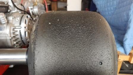

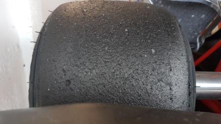

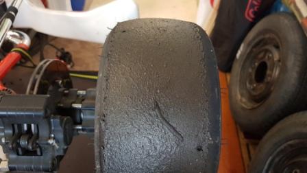

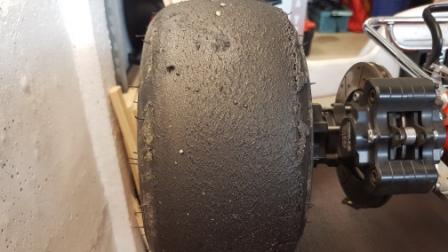

Ich habe mir Ende vorigen Jahres ein 2 Jahre altes Birel S9 gekauft.Dazu einen TM k10C.Vorher hatte ich ein fast 20 Jahre altes CRG Kalifornia mit Pavesi Motor.
Da ich mich Fahrwerkstechnisch mit den neueren Kart`s und den Einstellmöglichkeiten noch nicht so gut auskennen,habe ich es vorerst mit der Birel Vorgabe für ein Basis Setup eingestellt.(siehe Bild)
Reifen habe ich erstmal gebrauchte Vega weiß montiert,da ja Kart und Motor neu für mich ist und ich neue Reifen nicht gleich verheizen wollte,falls meine Einstellung oder Fahrweise nicht stimmt.
Nun wollte ich mal eure Meinung zum Reifenbild hören.
Die Reifen wurden an 2 Wochenenden bei knapp 20° in Mülsen gefahren.(sehr schnelle Strecke mit mehr Rechts-als Linkskurven)Warmluftdruck lag bei 0,85 bar.
Wieviel die Reifen vorher runter hatten,weiß ich nicht.Bei mir waren es knapp 150km.

Reifenbild finde ich sehr gut, Sturz gut eingestellt und es schaut so aus als ob die Reifen auf Temperatur gekommen sind.
Ich würde vorerst am Setup nichts ändern sondern schauen dass man damit auf Zeit kommt.
Bin gespannt was die anderen für eine Meinung zum Reifenbild haben ... das ist im Motorsport so wie mit Wahrsagern aus dem Kaffeesatz
Beurteilung Lauffläche Vega weiß
Gib mal ein paar Infos, wie das Chassis deiner Meinung nach gelegen hat, hattest du über oder untersteuern, hat es gestempelt, konntest du flüssig aus der Kurve heraus beschleunigen... usw
Ob das Chassis gut liegt, lässt sich nicht am Reifenbild ablesen.
Auf jeden Fall hat der Reifen, meiner Meinung nach die richtige Temperatur gehabt, da gebe ich Deki recht.
