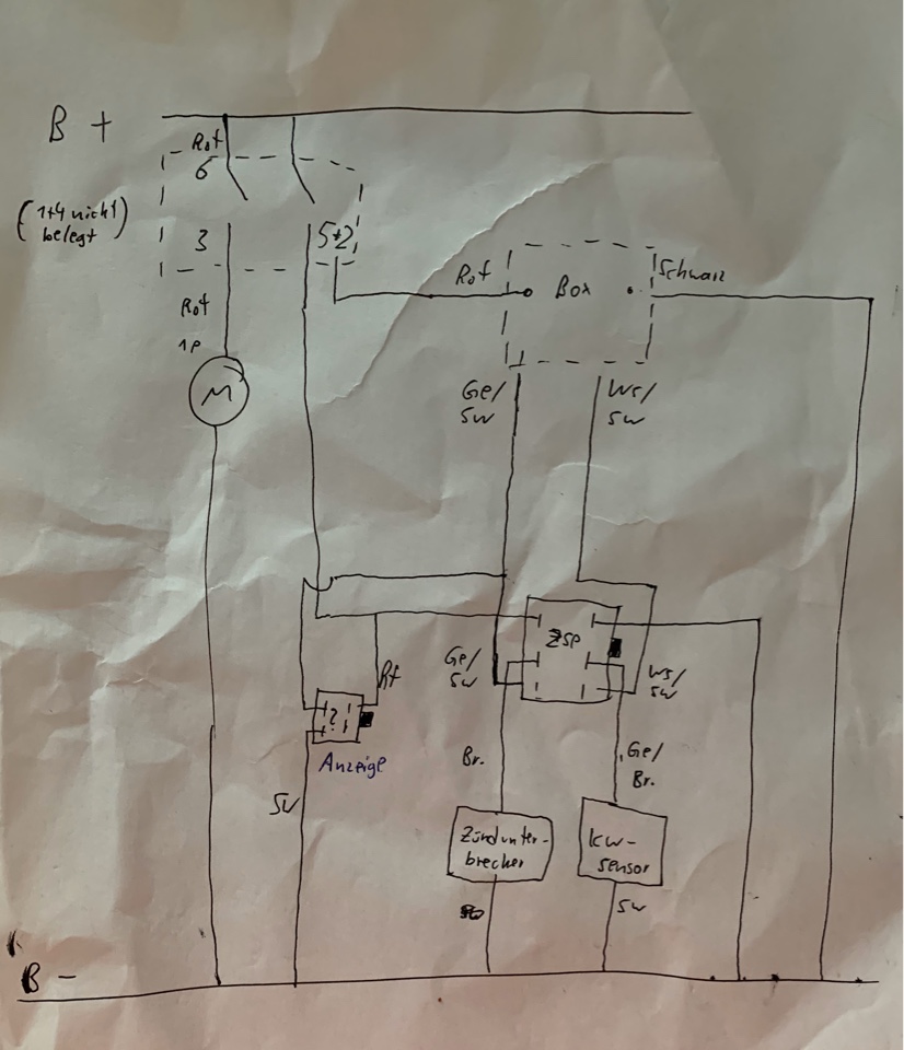

Moinsen, ich mal wieder. Von Rotax selbst hab ich auch noch keine Antwort bekommen, also selbst ist der Mann. Hab den Kabelbaum mal ausgemessen und zu Papier gebracht (muss noch schön gemacht werden wenn ich mal Zeit habe).
Eigentlich total simpel:
An der Zündspule liegen 12V Spannung über die Kabel Rot und Schwarz an, normale Spannungsversorgung. Ebenso an der Umschaltbox, auch Rot und Schwarz.
Bei Zündung ein und normaler Laufrichtung geht von der Umschaltbox positive 12V-Spannung über das gelb/schwarze Kabel an die Zündspule
Das weiß/schwarze hat in diesem Moment weder positives, noch negatives Potential.
Wird die Drehrichtung geändert, liegt am weiß/schwarzen 12V negatives Potential an - Durchgang zu Batterie Minus. 12V positiv an Gelb/Schwarz bleibt.
Bedeutet: Umschaltbox fliegt raus, das gelb/schwarze wird mit rot verbunden, das weiß/schwarze baumelt einfach isoliert irgendwo rum.Die 3 Strippen für die Anzeige werden ebenfalls entsorgt.
Falls von Interesse - Stromlaufplan im Anhang. Momentan nur per Hand aufgekritzelt.
Und falls jemand wissen will, warum der Aufwand: Ich will einfach den unnützen Kram weghaben, den ich eh nicht nutze
Greetz, der Eisbär
Greetz, der Eisbär
