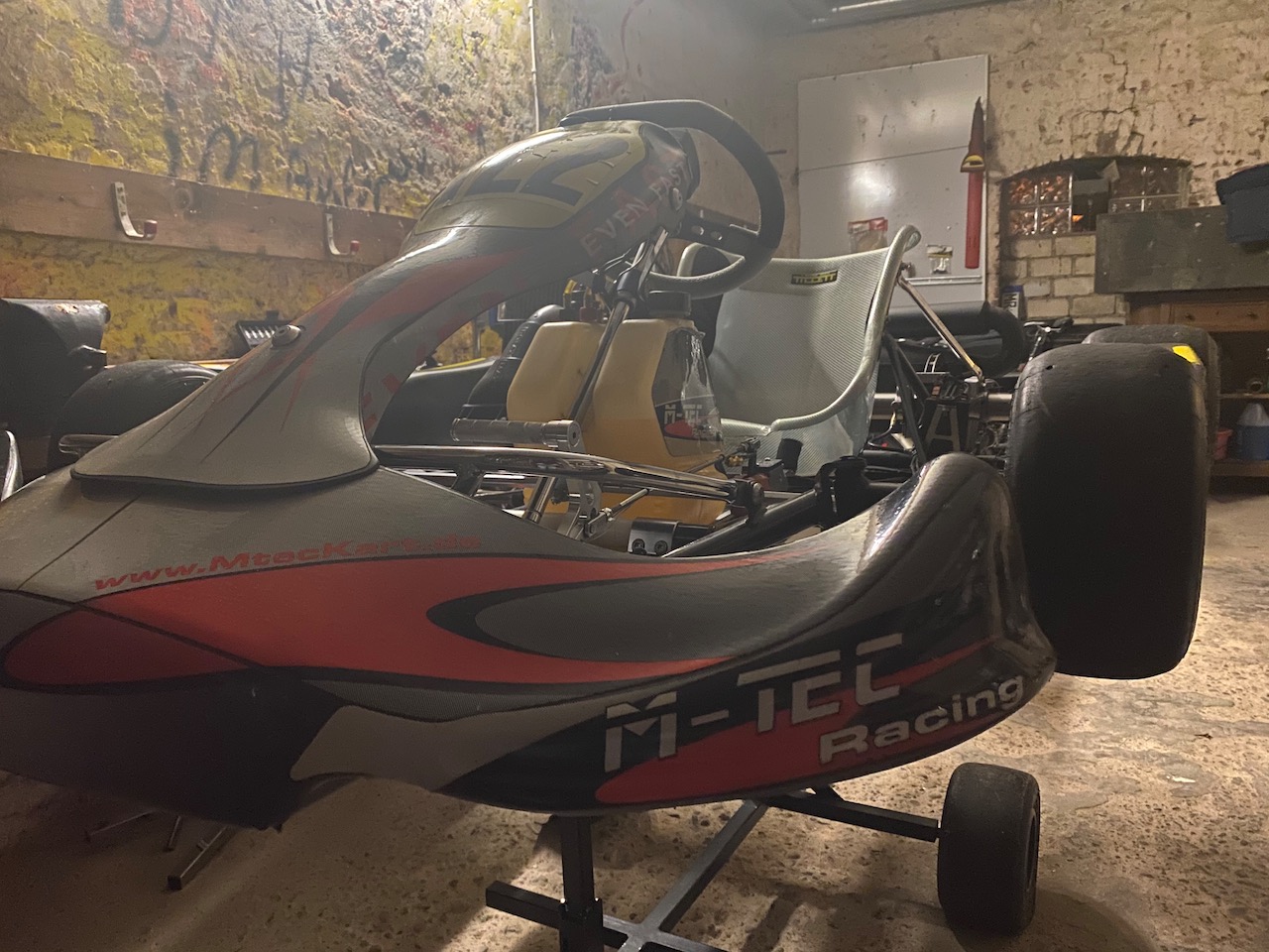

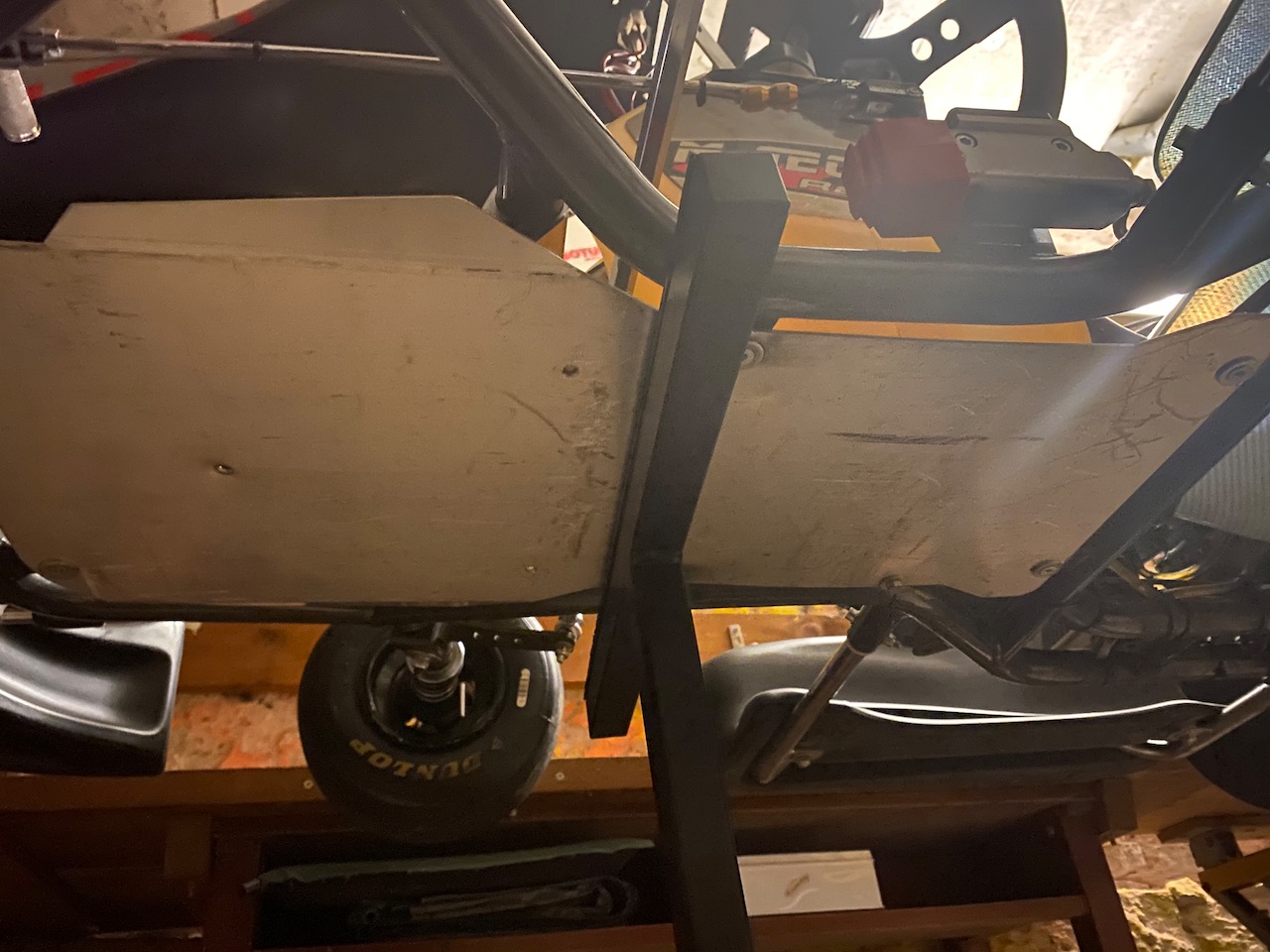

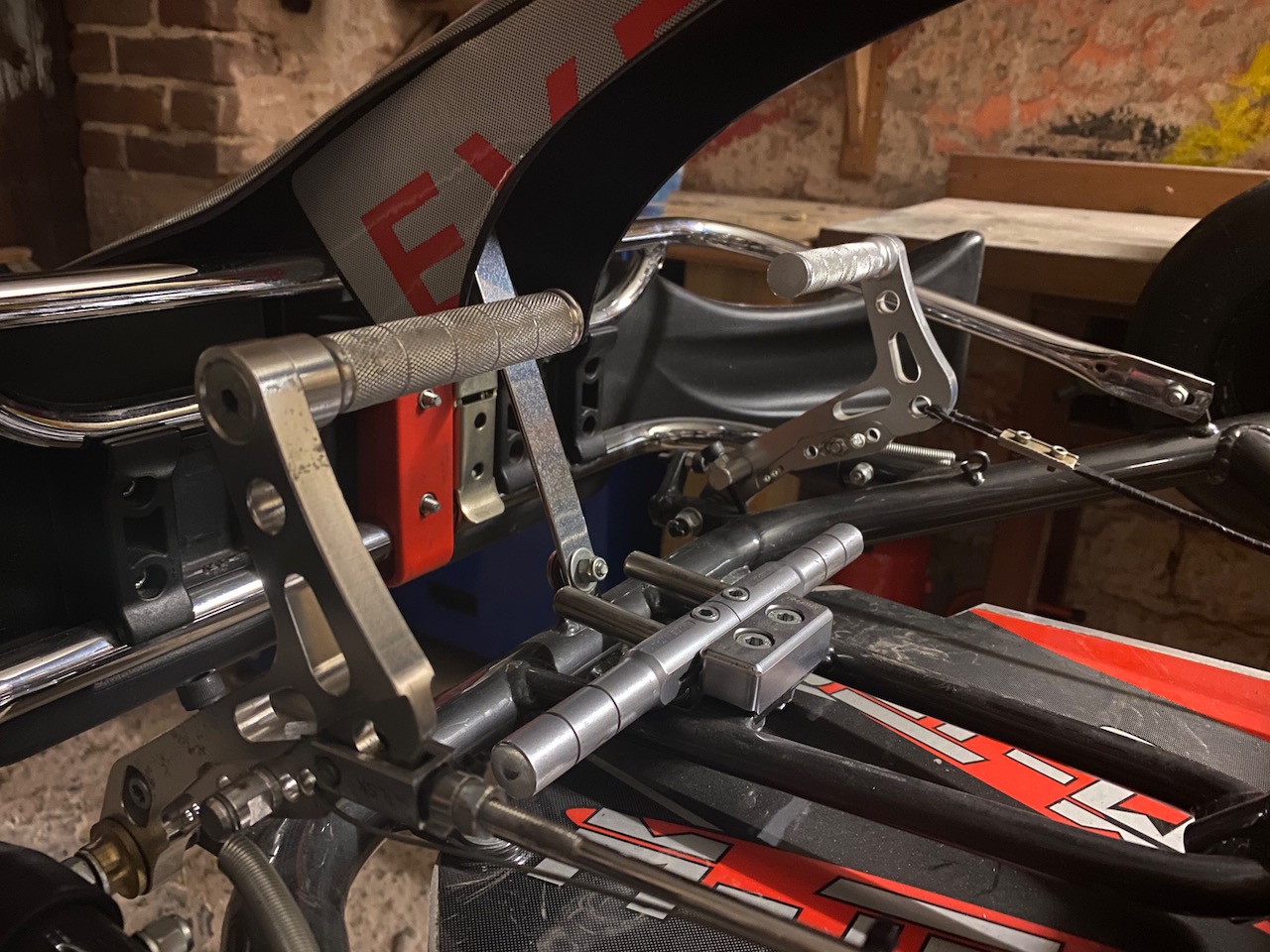

Es ist ein KF Chassis, Bilder folgen.
Lenkrad und Sitz hatten wenig Gebrauchsspuren, weshalb ich mich dafür entschieden hatte.
Auch hatte der Rahmen nicht viele Schleifspuren und es war generell in einem gutem Zustand.
Leider gibt es kein Motorpass, der Kolben hat auf der Einlassseite allerdings kaum Schleifspuren.

[quote='Midschi','index.php?page=Thread&postID=308221#post308221']Es ist ein KF Chassis, Bilder folgen.[/quote]
Sieht doch jutt aus die Kiste! Nix krum und von unten Top!
Ich würde die Zeit auch nutzen zum zerlegen!
Motor und Kolben ,Zylinder Checken, Bremse Entlüften, Putzen und alles kontrollieren wie Eisi Eisbär schon sagte. ^^
