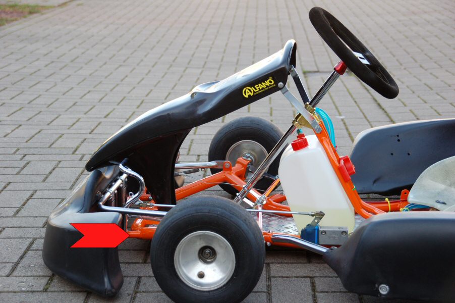

So der Entschluss ist gefallen. Mein Chassis wird verlängert.
Nach langen hin und her, letzlich wegen dem neu lackierten Chassis, ist heute der entgültige Entschluß gefallen mein Chassis zu verlängern.
Ich werde im vorderen Teil, den unteren Stossstangenhalter samt Pedalaufnahmen abtrennen und 2 x 12 cm lange Rundstücke aus massivem Stahl zwischenstecken. Das wird dann verschweißt. Dann kommt ein Stück Bodenblech in dem neu entstandenem vorderem Teil. Die obere Stoßstange wird aus neuem Rohr komplett neu gebogen. So hoffe ich zum einem meine Beine endlich unters Lenkrad zu bekommen und zum anderen mehr Gewicht auf die vorderen Räder zu bekommen.
Schade um den schönen Lack aber was solls, wird er nächstes Jahr halt wieder lackiert.
Irgendwelche Einwände oder Ideen ??

allerdings ist morgen schon der Ar... ab
Hier an der Pfeilspitze soll getrennt werden.

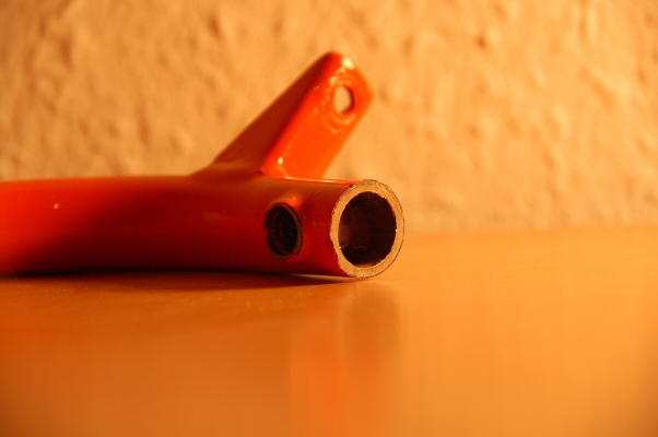

Es ist vollbracht , nun gibs kein zurück mehr.
