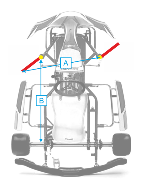

Durch Mass A erruieren ob die Achsschenkeln in Ordnung sind bzw. ob beidseitig gleich eingestellt. Dazu kann man den Sniper auch verwenden, das mitgelieferte Stahlmassband zwischen die Pedale vertikal mittels Magnet befestigen und voll links und rechts einschlagen.
Durch Mass B erruieren ob die Faust nach hinten verzogen ist, falls Ja müsste dabei auch ein Höhenunterschied feststellbar sein bzw. der vordere Stabi fluchtet nicht mit dem Rahmen wenn man die Klemmung auf einer Seite (zu Kontrollzwecken) weglässt.
- vermessen.gif (85.98 KiB) 1073 mal betrachtet

Hab heute nochmal alles nachgemessen. Hab festgestellt das es wohl an der Lenkstange liegt. Sie ist 4mm aus der Mitte.
Die restlichen Maße sind ok. Hab auch festgestellt das das Lager unten in der Lenksäule spiel auf der Welle der Lenksäule hat. Da kann man wohl nichts machen. Danke für die Tipps von euch.

Dass die Lenksäule nicht mittig ist, könnte gewollt sein - je nach Chassishersteller. Was für ein Chassis ist es eigentlich? Wir waren letzte Woche bei MACH1 auf der Hausmesse und haben mal wieder die Workshops besucht. Sehr interessant.
Die Lenksäulen sind außermittig nach Links versetzt, da der Sitz auch nicht mittig im Chassis sitzt (schönes Wortspiel). Die 4mm decken sich in etwa mit dem, was uns dort gesagt wurde.
Bei den 4-Takt-Chassis ist es noch deutlich mehr, weil der fette Motor den Sitz noch weiter nach links rücken lässt.
Guckst du mal hier: https://de.mach1kart.com/wp-content/upl ... 4/KART.pdf
Auf Seite 5 kannst du sehen, dass die Lenksäule ca. 10mm außermittig sitzt.
Ausgeglichen wird das, indem man die Spurstange auf der einen Seite länger macht, als auf der anderen.
Das Lager kannst du problemlos erneuern, ist nur mit einem Seegering gesichert.
