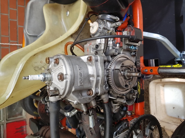

Das ist der Motor
- 2019081508593400.jpg (125.04 KiB) 1290 mal betrachtet
