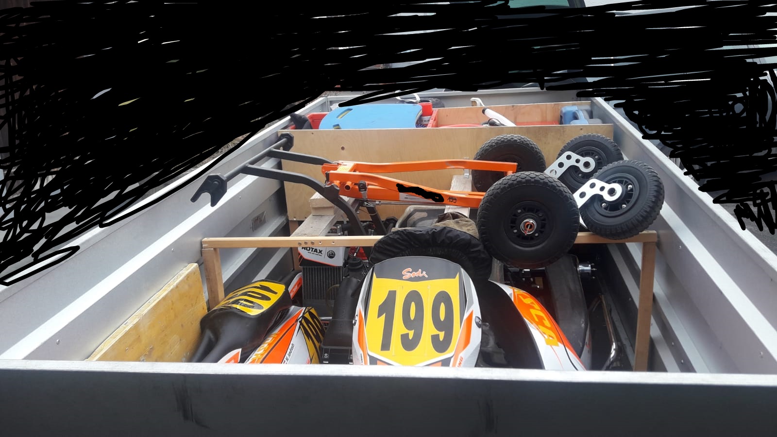

Ich nutze einen Lift-up Kartwagen von Stone für ca. 350Euro Welchen man zusammenklappen kann. Er ist aber im zusammengeklappten zustand noch immer relativ groß. Ich fahre mit dem Kartwagen rückwärts an den hänger und kippe das Heck des Kart auf ein Brett mit Rollen(weil der Anhänger nur 125cm breit ist wodurch die Hinterreifen ab müssen) . Dann hebe ich das Kart vorne auf und ziehe den Kartwagen heraus. Mein Kart hebe ich mit dieser methode alleine auf den Hänger und auch wieder runter. Aber mein Kart wiegt auch nur ca. 80-85kg
Auf dem Bild siehst du den Kartwagen im EIngeklappten zustand, so wie ich ihn transportiere
Melde dich wenn du noch fragen hast

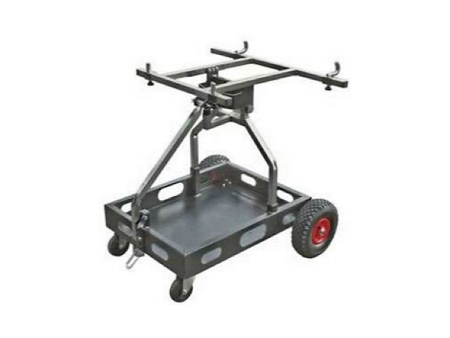

Hallo! Also ich verwende diesen und der hat sich echt bewährt. Auch mit meinem 390ziger Kart. Der lässt sich gut schieben ist stabil und das Kart ist auch sicher. Das einladen in meinen Hänger funktioniert...einfach mit dem Kartwagen hinten an den Hänger ranfahren, und dann vorn das Kart leicht anheben damit es aus den Sicherungshaken raus geht und reinschieben...ist auch kein Problem.Der einzige „Nachteil“ Du musst das Kart vorne hochheben und dann den Kartwagen drunterschrieben um das Kart in die Höhe zu bekommen. Grüße Martin

Bei mir ist die Ladefläche wo das Kart drauf steht 82cm übern Boden, ich denke das beladen sollte auch bei Dir auch wenn Deine Ladefläche weiter unten ist kein Problem sein da du mit dem Heck vom Kart zuerst in den Hänger fährst. So kannst das Kart dann vorne wie beim abladen vom Kartwagen hieven und in den Hänger Scheiben. Grüße Martin
