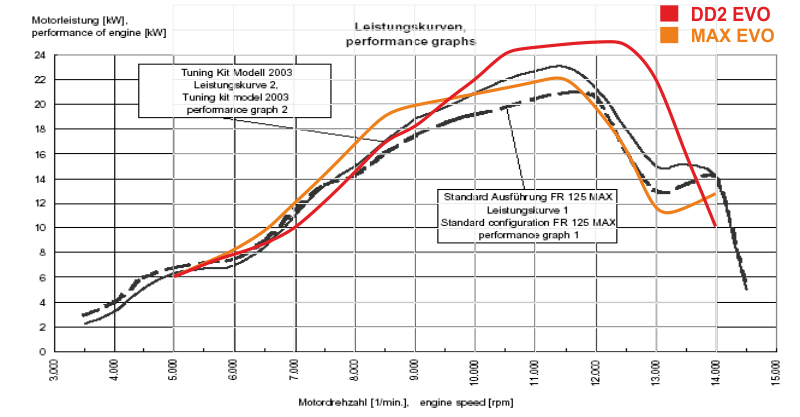

Meine Bedenken sind ob der SuperMAX (am EVO) dann wirklich die optimale Leistungsentfaltung (wie der DD2 EVO) ohne Steuergerät und Birne über den gesamten Drehzahlbereich bringt ?! Ich glaube aber nicht das es nur mit dem Zylinder geht...
Man müsste das am Prüfstand herausfinden was wirklich notwendig ist und nur so könnte man ausfiltern welche Komponenten wirklich notwendig sind.

Habe die 2019er Leistungskurve (Quelle Rotax Prospekt) über die Leistungskurve vom 2003er SuperMAX drüber gelegt ... wäre echt interessant wie sich so ein Umbau am aktuellen EVO Motor auswirken würde.
