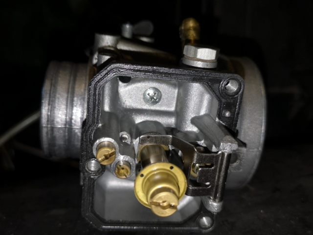

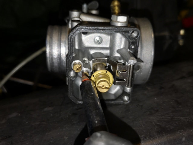

Habe eine Frage zu der mittleren düse, dh die mit der ich mit dem Schraubendreher zeige.
Das soll die nebendüse sein, oder?
Mein Problem ist auch, dass diese locker sitzt, dh ich könnte die fester zuschrauben. Ist das eine Düse zum einstellen ? Was ich mir in der schwimmetkammer nicht vorstellen kann oder kann ich die einfach festziehen und die war bei mir einfach nur locker ?
Vielen Dank schon mal, mag echt komisch klingen. Bin mir aber echt unsicher, da vergaser angeblich vom 'superschrauber' zuvor benutzt wurde, der da jetzt aber auch keine Ahnung mehr hat...

Alle Düsen festschrauben

Vielen Dank, wollte die Antwort auch noch für andere User reinschreiben, da mir ein netter Rotax Fahrer heute in Wittgenborn schon weiterhalf.
Leider stellte sich dann zu Hause beim umsetzen im Rahmen des Aufbaus meines 2.Karts heraus, dass der Voreigentümer wohl die Schraube überdrehte und das Gewinde für die Aufnahme der Nebendüse im Vergaser geschrottet wurde.
Muss daher wohl einen Einsatz reinschneiden (bzw. wenn das nicht klappt, muss etwaig ein neuer Vergaser her),
Falls daher mal bei einem anderen im Vergaser eine Düse ungewöhnlich locker sitzt, kann es auch am Gewinde liegen...

es ist wohl auch keine originale düse verbaut, die sieht nämlich anders aus.
Kart2018
Beiträge: 1521
Dellorto vhsb 34 qd - Hilfe zu düsen
Beitrag von Kart2018 »
vielen Dank, dann bestelle ich mir die 60er Nebendüse mal. Vielleicht hat sich dann das Gewindeoptimieren erledigt.

PS für alle anderen Anfänger wie mich: Die "Nebendüse" (in diesem Vergaser) heißt wohl auch Leerlaufdüse.
