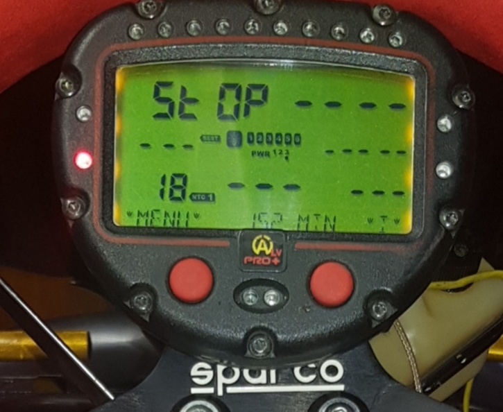

Ich bin neu im Kartsport und habe mir vor 8 Wochen ein Kart gekauft welches ich am überarbeiten bin.
Ich habe mir ein gebrauchtes Alfano PRO + gekauft und verstehe nicht wie das mit den Rundenzeiten funktioniert.

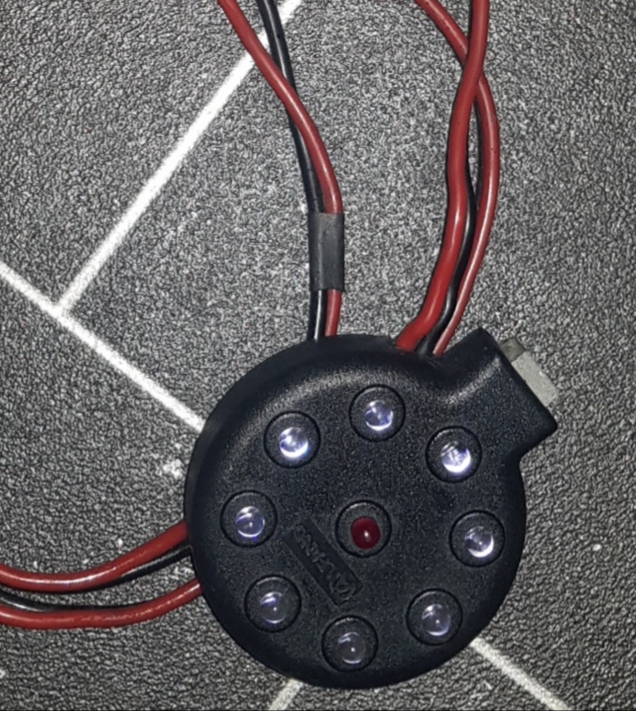

Es was ein schwarzen 4 Eckiges Kästchen dabei welches an den Alfano angeschlossen wird nur wo und wie wird dieses Teil verbaut.
Desweiteren war ein Schwarzes Rundes Teil mit 12 Volt dabei welches wohl an die Strecke gestellt wird????
Stellt jeder mit einem Alfano so ein Teil an die Strecke???
Könnt ihr mir bitte helfen?
Vielen Dank
Jan

Hi!
Dein Alfano ist eine ältere Generation und misst mittels Infrarot die Durchfahrt. Die aktuellen Geräte arbeiten mit Magnetsensor und registrieren das Überfahren der Magnetschleife(n) auf der Strecke, was dann auch einzelne Sektorzeiten ermöglicht. Da muss man dann nur die richtige Anzahl der Schleifen einstellen. Alternativ, bzw. beim neuesten Alfano 6 auch parallel, wird mit GPS gemessen. Insofern ist die Antwort auf Deine Frage: nein, nicht alle, bzw. kaum jemand mit einem Alfano, stellt so ein Ding an die Strecke.

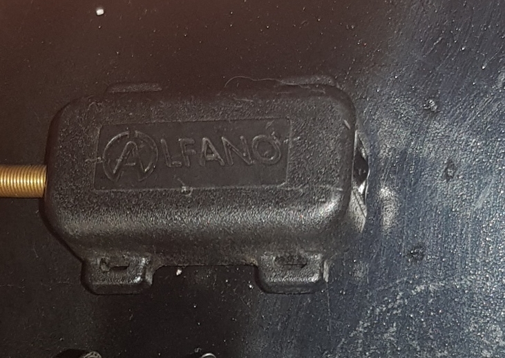

Ok also brauche ich anstatt des Infrarotsensors den Alfano Magnetsensor für eine vereinfachte Rundenzeitmessung.
Anbei mal ein Bild vom LV Pro. Ich finde das Ding Super und für den Einstieg super.

Alfano Pro+ Rundenzeitmessung
Moinsen, guckst du hier:
http://www.alfano.de/downloads/proplus/pro+_lv_de.pdf
Ist ein prima Gerät, du kannst auch Magnetsensoren anschließen. Würde ich auf jeden Fall empfehlen.
Das nutzt man wenn es keine Magnetstreifen gibt , z.b. auf einem abgesteckten Kurs auf einem Parkplatz . Geht natürlich auch auf der Kartbahn aber ist halt umständlich .
Bei dem Magnetsensor musst du auf den richtigen Anschluss am Gerät achten , die sind nämlich unterschiedlich zwischen den alten und neuen Alfano Geräten
