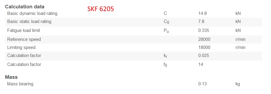

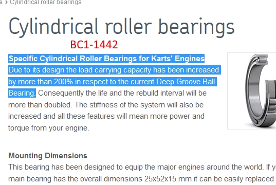

Laut SKF hat BC1-1442: Die Tragfähigkeit wurde um mehr als 200% Rillenkugellager 6205 erhöht.
Laden 6205
Dynamische Tragzahl C 14,8 kN
Statische Tragzahl C0 7,8 kN
Ermüdungslastgrenze Pu 0,335 kN
Laden BC1 (200% x 6205)
Dynamische Tragzahl C 29.6 kN
Statische Tragzahl C0 15,6 kN
Ermüdungslastgrenze Pu 0,670 kN

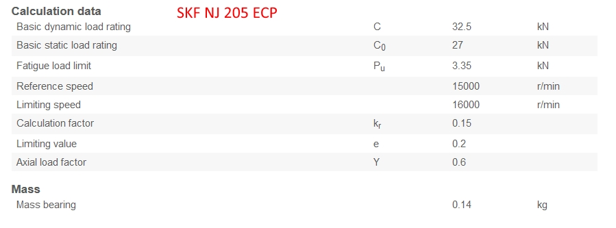

Laden NJ 205
Dynamische Tragzahl C 32,5 kN
Statische Tragzahl C0 27 kN
Ermüdungslastgrenze Pu 3,35 kN
Basierend auf den obigen Daten ist NJ 205 äquivalent oder besser als BC1, es sei
denn, es ist von SKF bezüglich BC1 spezifisch verfügbar.
Laden 6205
Laden NJ 205

- SKF info BC1-1442.jpg (153.38 KiB) 955 mal betrachtet

Lt.SKF-Katalog hat das Standard NJ205ECP eine dynamische Tragzahl von 28,6kN.
Das BC1 hat definitiv eine dynamische Tragzahl von 32,5kN, ggf. kleiner Unterschied ist aber für die Anwendung egal.
Wie gesagt, der größte Unterschied ist der um ein paar hundertstel kleinere Innenringdurchmesser, der immer einen Festsitz garantiert und die separate Bordscheibe (NJP) für die präzisere Axialführung.
