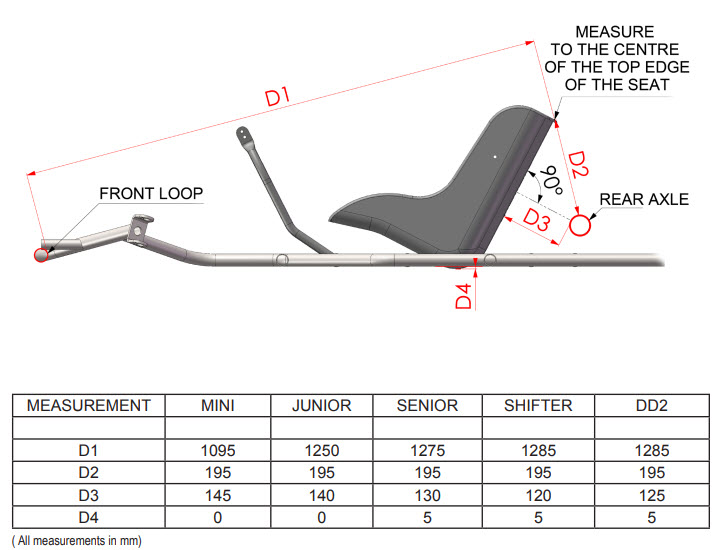

Ich habe Zweifel an der Sitzposition auf Maddox LP 01
Da das Chassis CRG ähnelt, (welches Modell ist ???) suchte ich nach CRG Sitzpositionierungsinformationen. Es gibt zu viele verschiedene Infos online.
Derzeit eingerichtet gemäß dem beigefügten Foto. Nicht getestet.
Jeder hat echte praktische Erfahrung mit Maddox?
Vielen Dank
CRG seat pos.jpg (72.93 KiB) 411 mal betrachtet

Leider ist das maddox chassis eigen und ähnelt nichtvden crg. Schreib mal rl competition an. Die haben die maddox früher benutzt

Die antwort von RL competition:
"das Maddox LP01 entspricht dem CRG Black Star"
sollte durch das eigentliche Handbuch abgedeckt werden (Bild oben)
