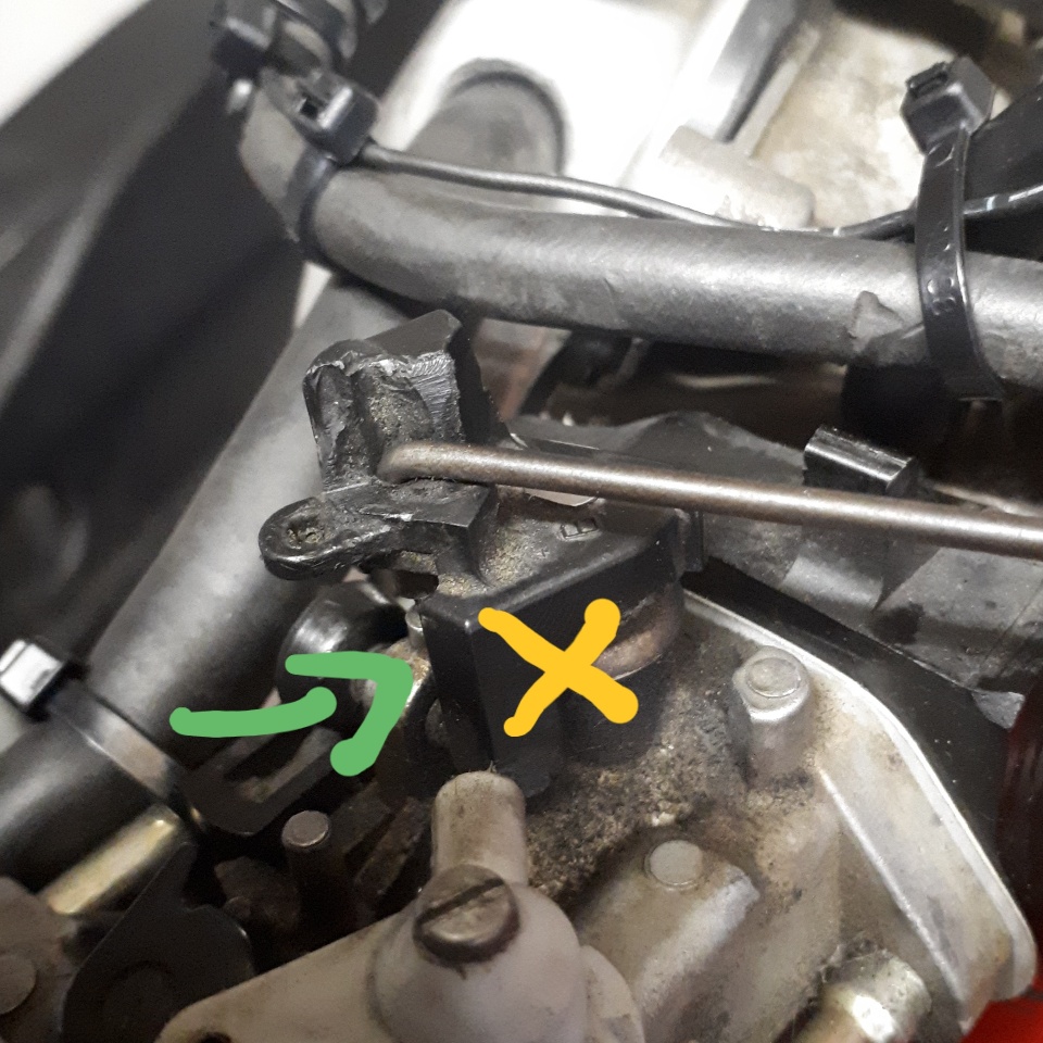

Jetzt hab ich noch ein Problem.
Der Gaszug ist direkt am Vergaser angeschlossen.
Wenn ich am Vergaser Gas gebe ist alles in Ordnung und das Standgas bleibt gleich.
Wenn ich am Pedal Gasgebe dann geht das Standgas nicht mehr richtig zurück.
Ich hab gemerkt das dass schwarze Teil am Vergaser wo der Gaszug eingehangen wird und das die Klappe steuert sich zu weit hochzieht...ist also irgendwie zu viel Spiel.
Wie kann man das Spiel der Klappe einstellen.
Bitte um eure Hilfe .

Um dieses Teil handelt es sich.
Gruß Mirko

Die Drosselklappe sitzt oben u. unten im Ansaugtrakt rcht passig so das die garnicht hoch kann. Es sei denn der Vergaser wurde aufgebohrt u. die normale Drosselklappe wieder eingebaut.

Die Klappe rutscht erst ab halb Gas hoch...
Ob er aufgebohrt wurde weis ich leider nicht.
Was kann ich dagegen tun?

Häng doch einfach in dem Loch an der Drosselklappe eine kleine Zugfeder ein ... dann geht das Teil auch wieder richtig zurück. Außerdem solltest du mal schauen, ob nicht der Gasbowdenzug irgendwo einen kleinen Schleifpunkt hat (hängt) und deshalb nicht mehr vollständig zurück geht.

Hab es hinbekommen... Unterlegscheibe unter die Achse der Drosselklappe eingebaut

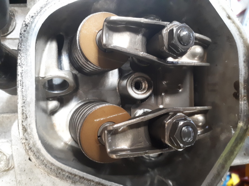

Hier mal noch paar Fotos....vielleicht erkennt man daran ja ob die keilgesichert sind oder nicht.
Gruß Mirko

GTC Motore haben keine Keilsicherung, deiner schon. Ich glaube nicht das der Motor in der GTC gelaufen ist (wenn dann ausser Konkurrenz als bei einem Gaststarter). Sind noch irgendwo Plomben dran?
